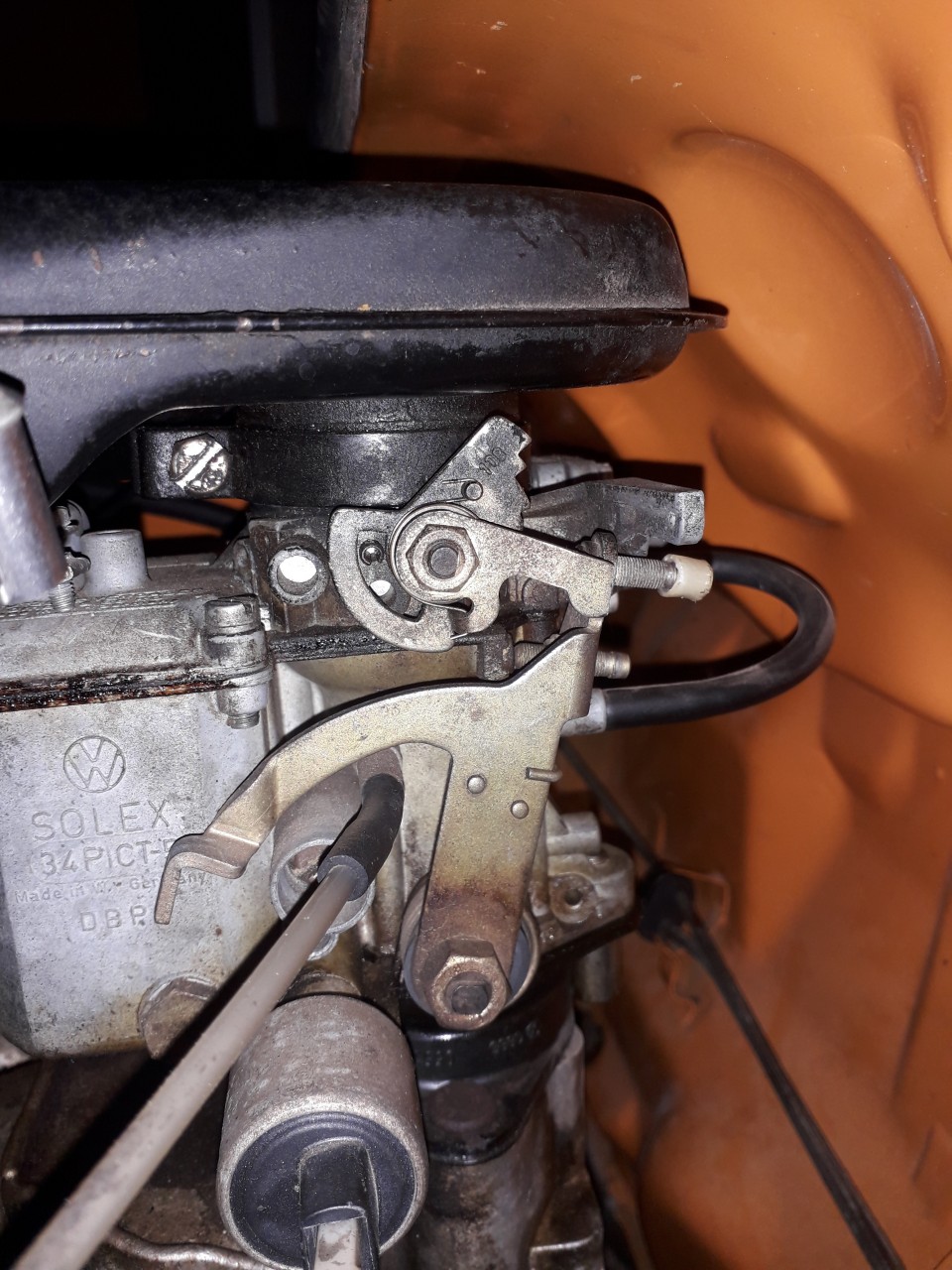

L'auto a des soucis depuis quelques temps qui ne vont qu'en s'accentuant, au niveau carburation. Elle ratatouillait quelques fois mais sans que cela gêne plus que ça sur les sorties. Sauf sur l'avant dernière où là ça devenait pénible et sur la dernière où je suis resté en rade un moment sur le bord de la route. 8-) . De plus, l'auto pue l'essence quand je l'arrête et on constate une petite fuite sur le carbu. pour rappel, c'est une 1500 70cv, moteur JB si je ne dis pas de bêtises. :?
Du coup, je voudrais (je dis bien je voudrais :D ) démonter le carbu pour changer tous les joints. C'est un solex 34 PICT-5. Et c'est là que je coince car impossible de le démonter. :@ Bon d'accord, je suis une buse en mécanique mais quand même. :D J'ai fouillé un peu partout sur le net, sur le forum au cas où je zapperai quelque chose. Je sais qu'il tient à priori par deux vis dessous (d'après la vue mécatechnic) mais impossible de les débloquer. Je vous poste qques photos, si ça peut aider. Et si un membre du forum a déjà démonté ce genre de carbu et qu'il peut me faire un retour, ce serait super. :alcolo

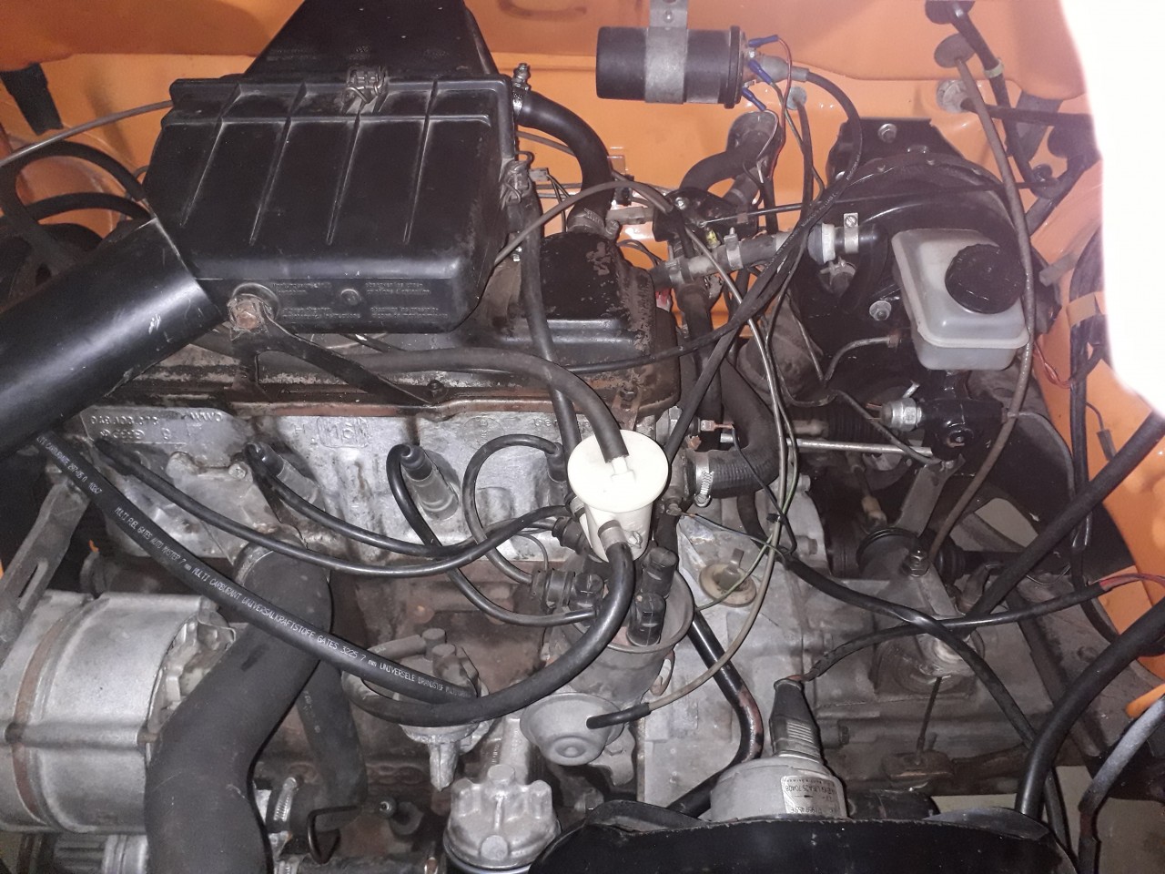

Et tant que j'y suis, je ne trouve pas un site où commander le filtre à essence (je suppose que c'est ça), que vous voyez sur la dernière photo(pièce blanche marquée Pierburf 7 20 999 03 et aussi C62 127 177 C). merci d'avance pour votre aide. :alcolo

Salut !!
Les vis de la semelle traversent la pipe d’admission. Il te faut desserrer les boulons sous l’admission pour sortir l’ensemble carbu + semelle.
Une fois déposé, il sera facile de dévisser la semelle !

C'est bien ce que je pensais, mais quelle galère pour passer une clé et débloquer! :( Aucun moyen pour forcer correctement... :nul
Je ré essaierai

Pour info, ce n'est pas un filtre à essence, c'est un debulleur.

Reuche a écrit : ven. janv. 11, 2019 13:23 pm Pour info, ce n'est pas un filtre à essence, c'est un debulleur.
Merci du tuyau, je n'étais pas sûr du tout. Mais avec la réf marquée dessus, je ne trouvais pas de fournisseur, que ce soit vw ou autre. Je vais donc essayer à nouveau vw suite aux infos d'Olive4.
