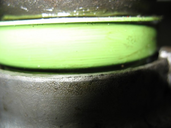

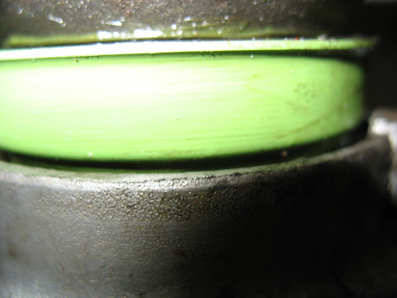

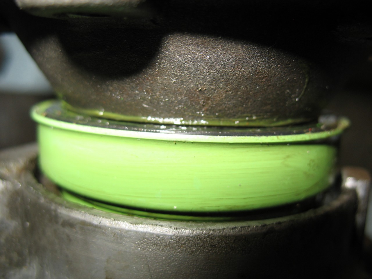

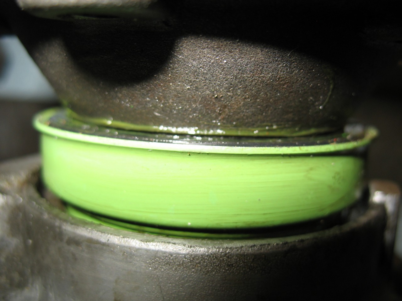

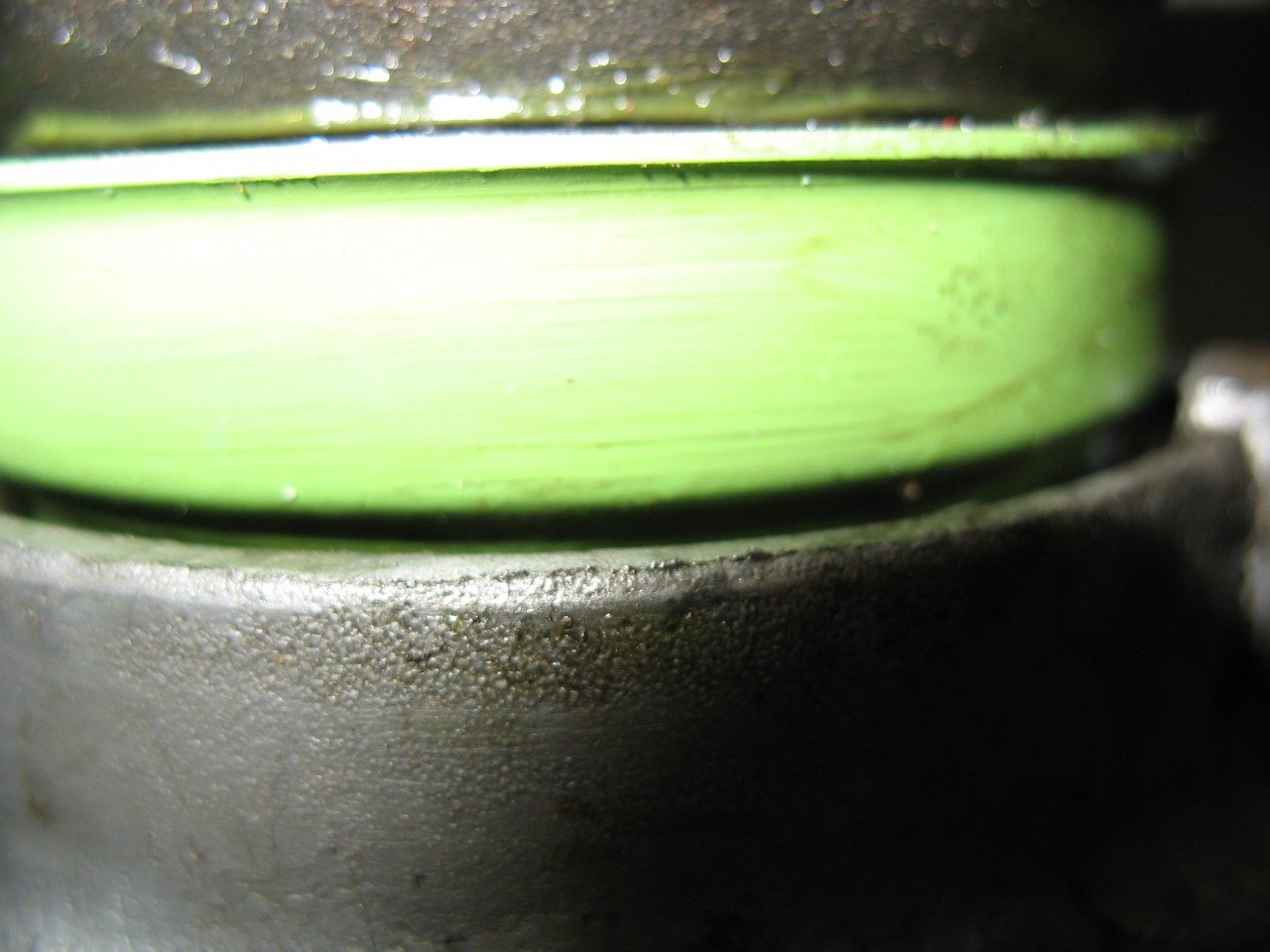

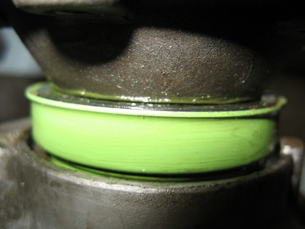

Comme je suis en attente de pièces pour pouvoir continuer sur ma culasse,
je me suis attaqué au changement des joints de la boite de vitesse.
Grace à tous des sujets sur cette opération, je ne rencontre aucun problème jusqu'au remontage de la douille.
J'ai oublié de prendre le mesure pour ne pas enfoncer trop cette fameuse douille et bloquer la petite arrivée d'huile >:( .
Au début, j'ai pensé m'en sortir en mesurant la trace laissé par l'emboitement sur l’ancienne douille.
et non cette valeur ne m'apporte pas grand chose.
Une fois la tulipe remise en place je trouve le joint un peux trop près.
Sur les photos je suis à 13mm mesure prise entre le bord de la douille et le bord du bâtis de la boite.
Est ce qu'une âme charitable pourrait me donner cette mesure, je n'ai rien trouvé sur le net.

Pb1807
Messages : 227
Prénom : Philippe
Localisation : (34)
Re: Montage de la douille
Message par Pb1807 »
cyril.63 a écrit :Moi je trouve que rien ne choque. Si ta chaine de cote est bien respecté.
Je ne comprends pas ce que tu veux dire par '' si ta chaîne de cote ... ''
La tulipe est en place, et le joint spi est bien en bordure de la douille.
j'ai l'impression que le joint spi est trop proche du début du cône de la tulipe. J'ai cette impression car sur l'autre tulipe il y a 1à2mm entre le début du cône et le joint spi.
Je n'ai pas encore remis l'obturateur donc ça ne prend que 5mn pour redémonter la tulipe, mais si j'enfonce trop la douille, Je ne voudrais pas bloqué le canal de lubrification.
Si quelqu'un pouvait me donner la côte entre le bord de la boîte et le bord de la douille. C'est une boite AUG et les tulipes de 100mm
