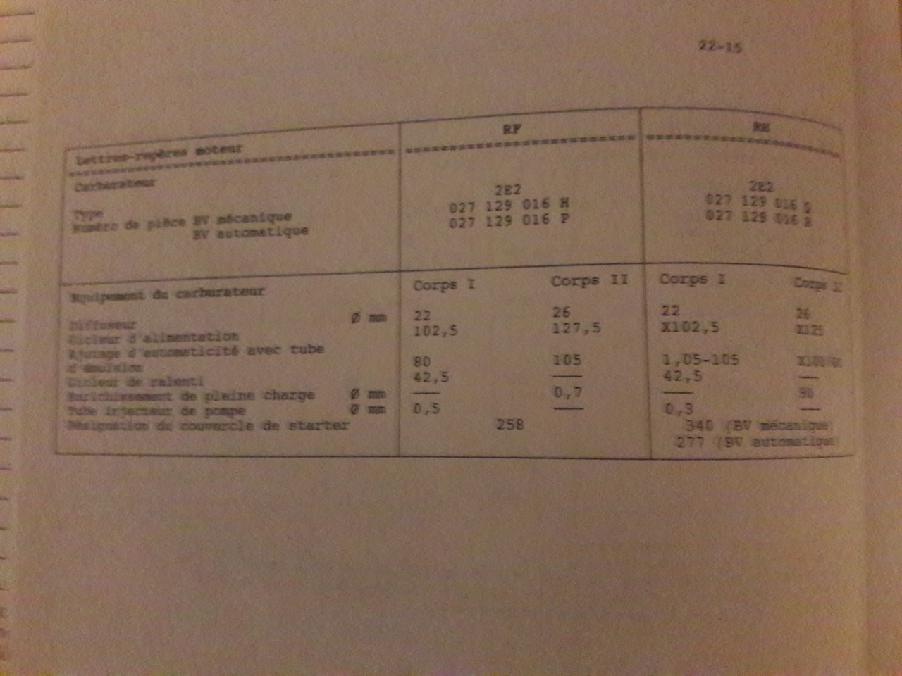

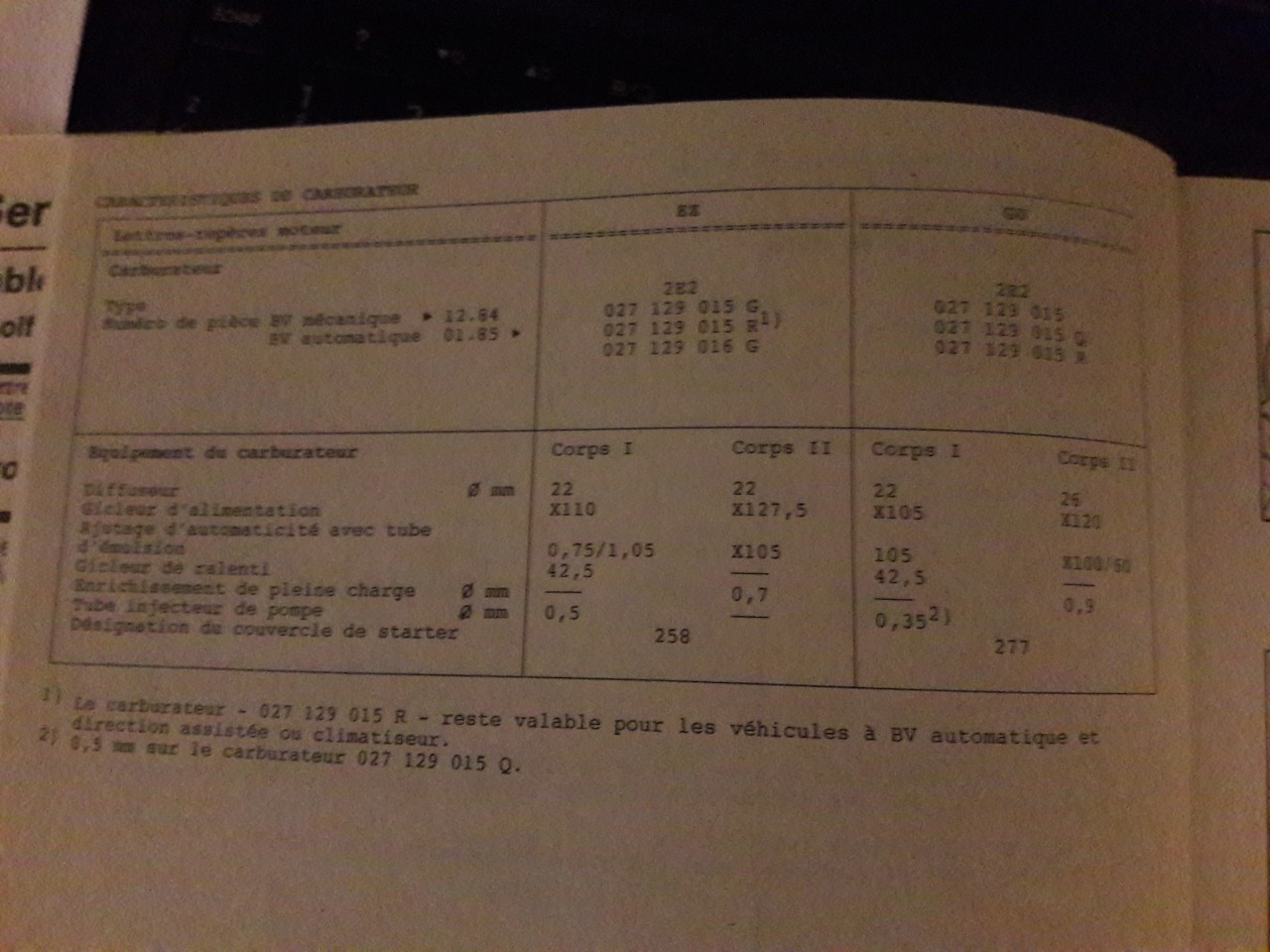

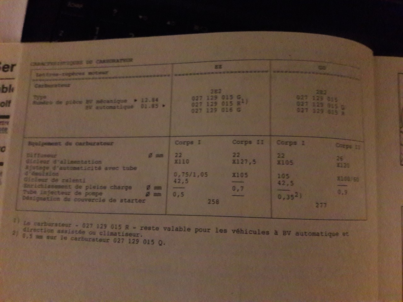

]BONSOIR , j aurai voulu savoir si certain d'entre vous connaissent la différence entre un carbu 2E marquage 027129 015 VWAU 5280
et un autre carbu 2E marquage 027129 016H VWAU 9116
merci d avance vos conseils me seronts précieux.

Re: Avis aux connaisseurs
Ouyé!!!

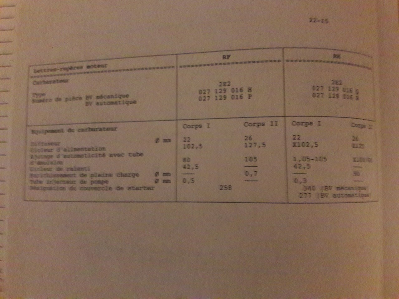

Le ...... 015 est destiné au moteur EX/GU
Le ....... 016 H lui, va sur le moteur RF.
Ils n'ont visiblement pas grand chose en commun .

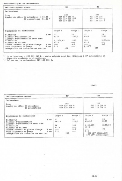

Merci pour ta réponse Reuche, cette doc me sera bien utile, du coup je risque de perdre en puissance si je monte celui de RF sur mon EX.

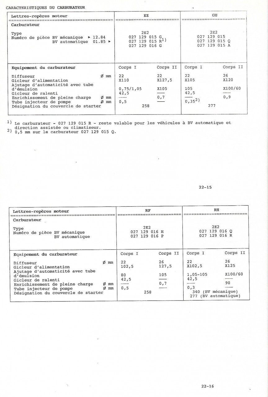

As tu cette meme doc pour le moteur EW?
- Mr Propre
- Messages : 6506
- Couleur : LY5V Saphir Métal
- Localisation : [56] Vannes
- Âge : 49
Il me semble que l'EZ est le pendant sur GII de l'EW.
Mais à vérifier 😉

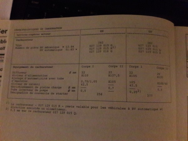

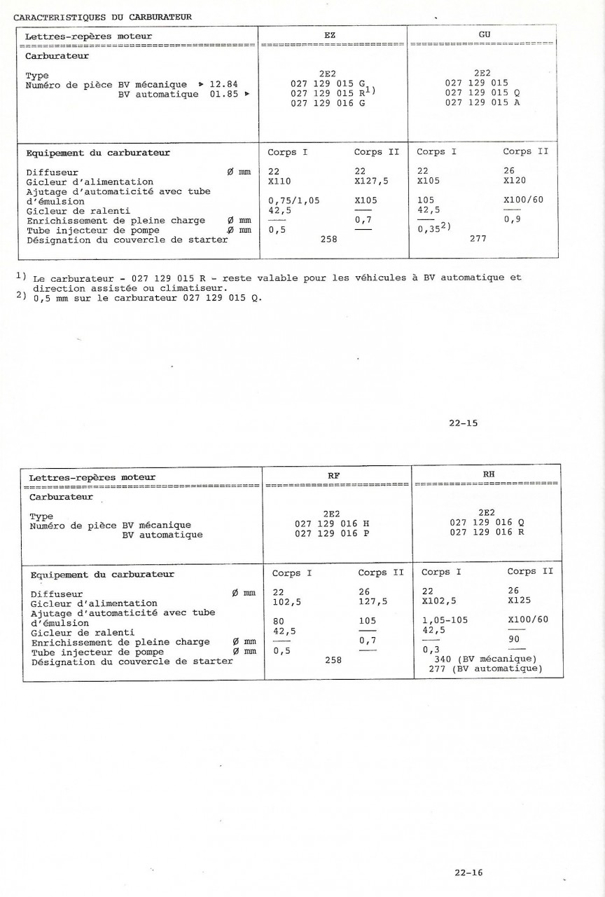

je poste un nouveau scan, plus "propre"
Mais à vérifier 😉
