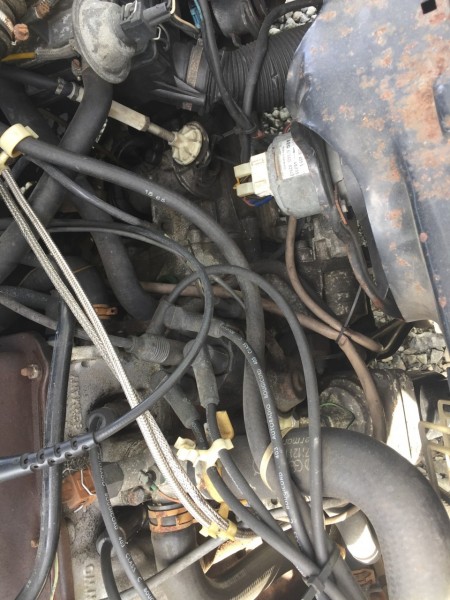

Messages : 34678
Re: Type de moteur

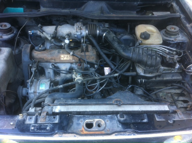

Tes photos montre bien que c'est un moteur carburateur et non injection.
Donc probablement un 1.8l carburateur 90cv.

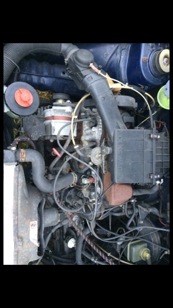

Message par Mathieu24 »

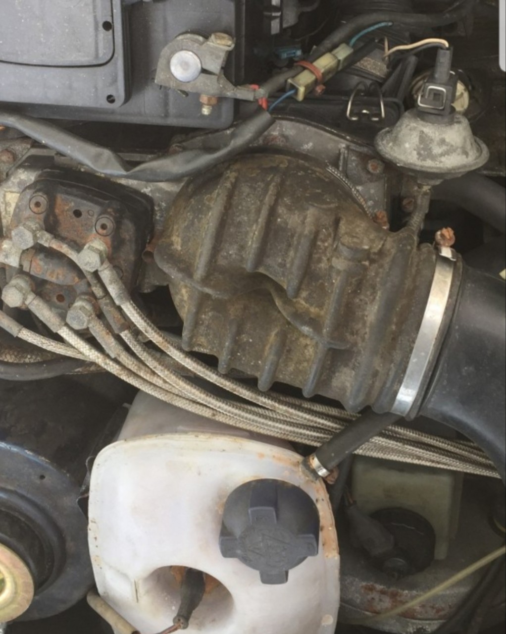

En attendant la photo que kev me demande,
Que pensez-vous de l’état de cé moteur 😖

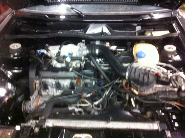

Messages : 34678
Re: Type de moteur
Ça c'est un moteur injection
Est-ce que l’oxydation ou la corrosion n’implique pas de problème sur le moteur?
Comme on voit sur l’injection, il a blanchi
Genre il y aurait de la casse en démontant ?

olive4 a écrit : jeu. juin 28, 2018 21:05 pm Ça c'est un moteur injection
:niet :niet :niet
Messages : 34678
Re: Type de moteur
:niet :niet :niet
Le dernier en photo Christophe.
Le premier est bien un carburateur ;)
Messages : 5096
Re: Type de moteur
L'oxydation du moteur ne pose pas de problème, on a vu pire ici. Par contre du coup il faut vérifier plutôt la carrosserie qui elle n'aime pas rester dehors :?
