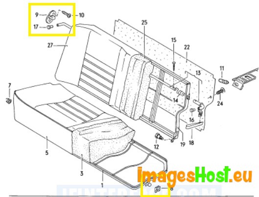

Tito,
Justement non, voici un extrait de ETKA
L'assise se fixe à l'aide de la pièce numéro 8 et non pas avec les deux pattes à l'avant.
Le dossier lui se bloquer à l'aide du numéro 9, qui est aussi différente des banquettes d'après.
Elle sont d'ailleurs plus larges.
ETKA fait bien la distinction entre les deux types d'assises. 8-)

les dernières nouvelles
il éxiste donc 2 (79-80) types d'assises et 3 (79 ,80 et 80-fin) types de dossiers sur les golf 1 cabriolet
je viens en faire la maigre expérience!!!
A bon entendeur

J'ai malheureusement toutes les infos dont j'ai besoin
J'ai acheté un interieur de '80 donc le dossier arrière ne correspond pas et j'ai analysé ETKA un peu mieux
