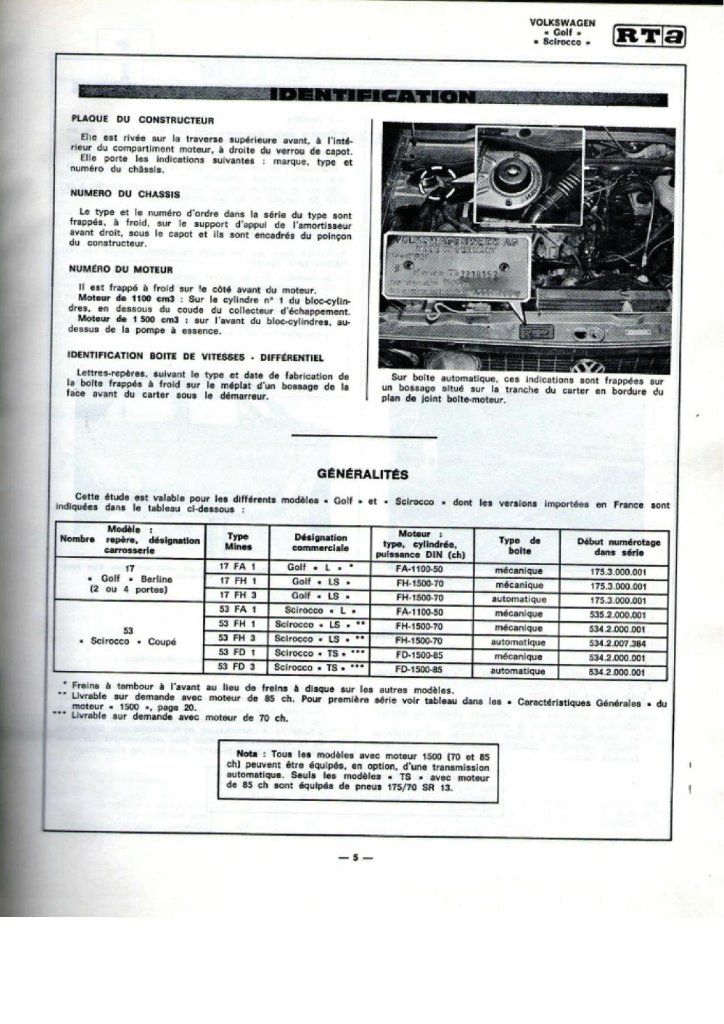

Est ce que quelqu'un pourrait me confirmer (éventuellement avec une documentation a l'appui) que le numéro de châssis d'un cab de 79 était bien frappé sur la cloche d'amortisseur côté passager et non sur le tablier au dessus.
Le contrôle technique belge n'a pas l'air ok sur ce point.

Je confirme
Même chose sur le mien
Coupole d'amortisseur droite

Petit deterrage,
même problème ce matin au contrôle technique en Belgique avec mon Cab de 1979.
Si quelqu'un (ou Reuche), sait me donner des infos officielles :)
Merci!

Il n'y a qu'à demander (:
C'est un extrait de revue technique que j'avais fournis en son temps à Renton.

Nickel, un grand merci! :Rock_On_:

pour info j'ai le même problème. golf cabrio construite en 79. le control etechnique prétend que le n° de chassis a été refrappé. je me demande si le document joint à la réponse ci-dessus va suffire, car ils m'ont demandé une attestation constructeur :hein
Messages : 1548
Re: Emplacement numéro châssis?
La rta, c'est un document officiel
