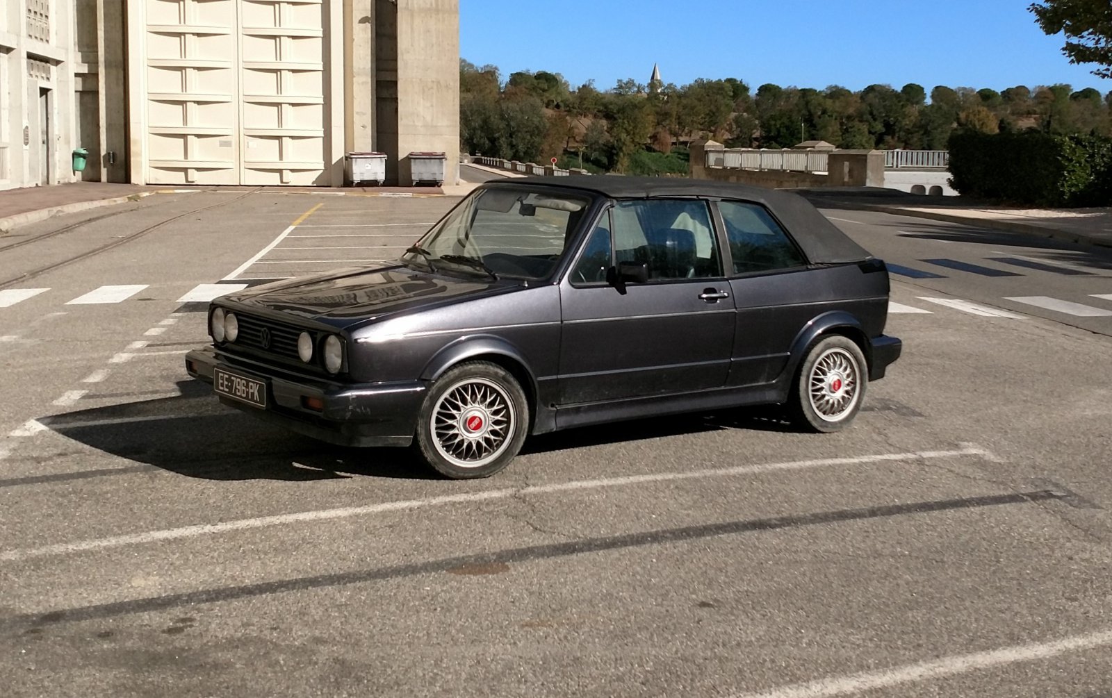

en fouinant sur google , j ai trouvé ça, je pense que ce sont les mêmes :

Je pense que ces, les mêmes Bbs ! bon les pneus, on pas le bon diamètres ...!
