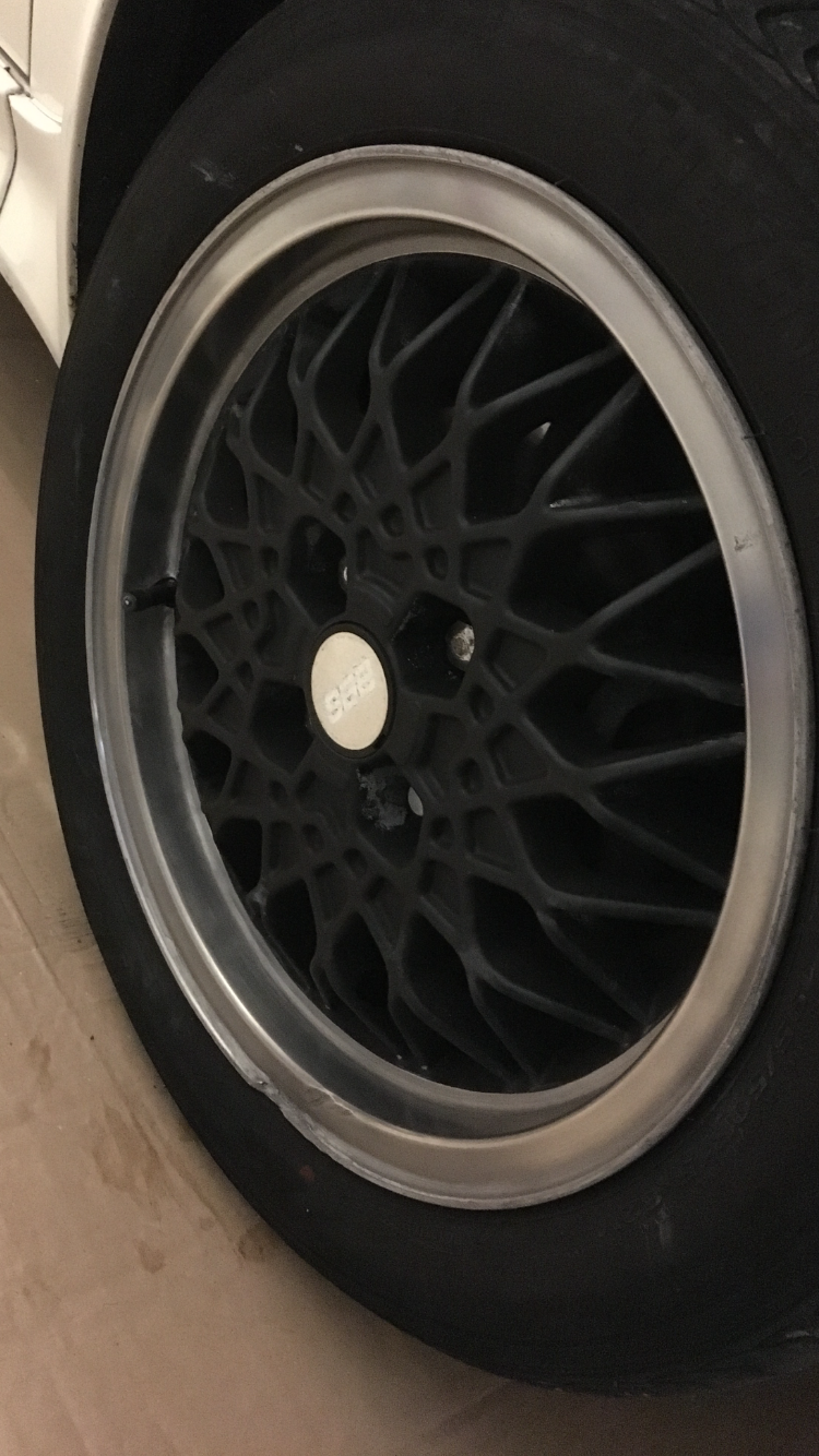

Je possède des jantes bbs ra 15" peintent en noir, j'aimerais polir ou poncer le contour façon sportline
Quelle est la meilleure méthode ?
Merci pour vos conseils
Re: Poncer/polir rebord jante bbs ra
Pas facile de poncer sans abimer la peinture noir surtout sur les BBS, il te faudra protéger la peinture et poncer la partie à polir au gros grain toujours dans le même sens de plus en plus fin en terminant à l'eau avec du 1000 ou 2000 ensuite du frotte avec un chiffon et du belgom alu pour donner l'effet miroir!
C'est du boulot qui demande huile de coude, beaucoup de temps et de patiente ;) pour un traitement complet il faut compter 10h par jante environs!

Un décapant type v33 sur le rebord ne suffirait il pas ? Puis un bon nettoyage ...
Tu risques d'en mettre partout et abimer ta peinture noir!
SI tu essais il te faut mettre de grosse couches pour que ça fonctionne bien et il faudra quand même poncer l'alu au grain fin!

Aller plus sérieusement même en décapant chimiquement et en imaginant que tu le fasses proprement je pense que tu auras des surprises en dessous et un ponçage de finition au grain fin puis très fin sera toujours à envisager

Bonjour, Cela risque de faire une réaction, chimique avec l'alu ! l'alu est sensible, a la plupart des produit chimiques !!!

Franchement c'est galère et très très long. Et il faut l'entretenir souvent sinon ça fait des traces.
Comme dis plus haut c'est difficile de ne pas abîmé le reste de la peinture.
