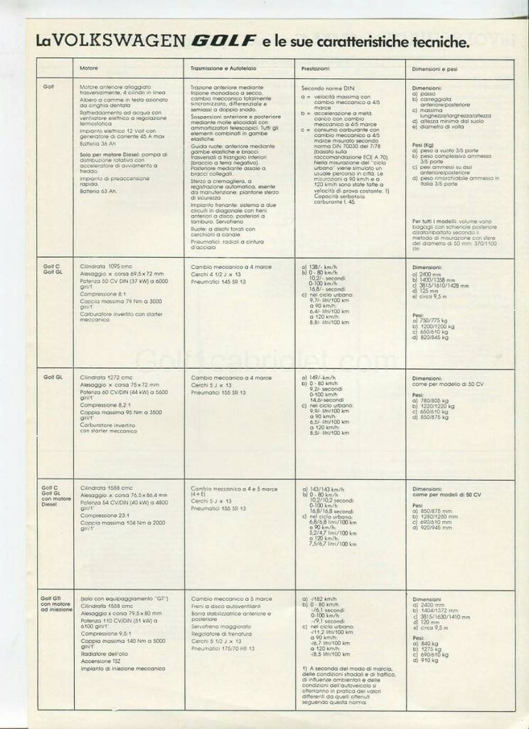

Re: starter manuel
J'ai compris sur quels moteurs ils étaient installés...
J'ai compris pourquoi en France il n'y avait pas de starter manuel...
Tout simplement car la motorisation 1.1L et 1.3L n'était pas disponible chez nous.
On peut trouver ces starters manuels sur ces motorisations et notamment aussi sur les versions Italiennes.
C'est dans la brochure de l'époque...

- Messages : 34760
Re: starter manuel
Oui ce sont bien des cabs qui existaient dans ces motorisations dans certains pays étranger.
J'ai la brochure à la maison

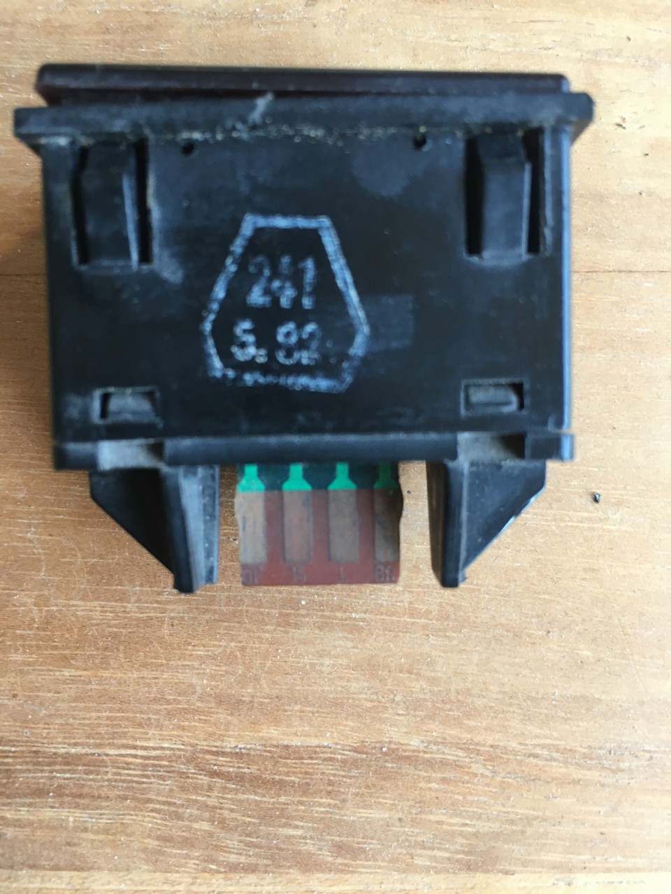

J'ai acheté une tirette d'occasion chez Manu30. Je me lance donc pour l'installer à la place de ma tirette starter Weber. Quand j'aurais terminé, je ferai un tuto avec photos.
J'ai démonté l'aérateur pour accéder facilement à la tirette. Il n'y a pas beaucoup de place, mais c'est suffisant pour visser la tirette.
J'ai changé le voyant "frein à main" par un "frein à main/starter". Le problème, c'est que la fiche n'est cablée qu'avec 2 fils. (voir photo). Il suffit d'insérer 2 nouvelles cosses mais je n'arrive pas à trouver des cosses qui permettent le contact avec le circuit imprimé derrière le bloc des voyants. Les cosses classiques ne touchent pas le circuit imprimé.
Quelqu'un sait-il où je peut trouver ce type de cosses ?
