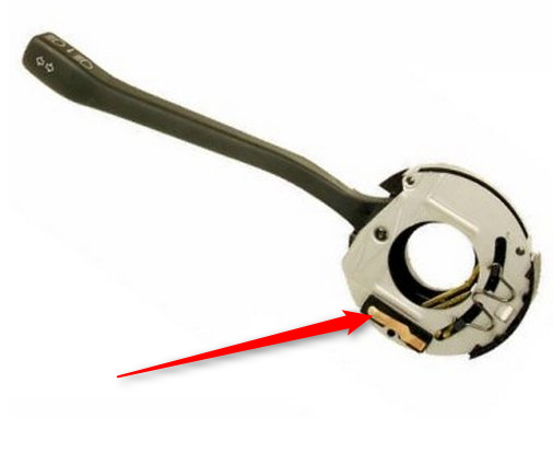

Au niveau de ton volant tu ne peux avoir un faux contact ou au contraire un contact permanent ?

Euuuh ça c'est pas impossible du tout. Tu pense qu'il faut que je teste volant démonté ?

Du coup je vais tester sans volant. La petite languette de cuivre que tu montres au bout de la flèche rouge pour moi c'était le contact de klaxon. En fait ça agit sur les cligno ?
Messages : 16808
Re: Clignote des deux cotés
Oui tu as raison j'ai mal posé ma flèche... :foldingo
