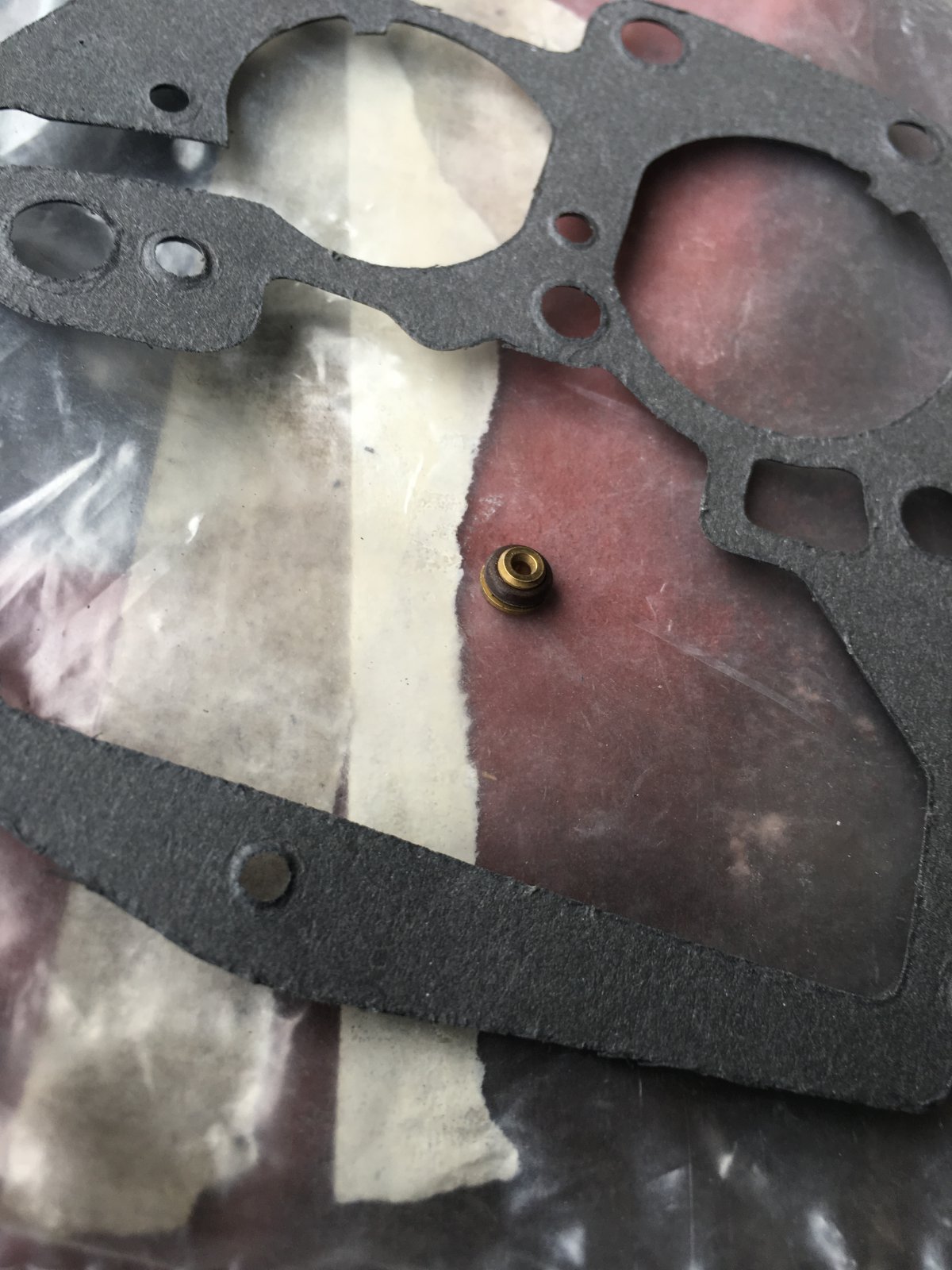

Bonjour
Besoin d'aide pour identifier la petite piece au centre de la photo
À quel endroit du carbu va-t-elle ?

tu trouveras ici l’éclaté de ton carburateur, pas vraiment trouver une ressemblance avec ta pièce, mais je me demande si cela ne pourrait pas être au bout de la pièce 32 "injection tube carburator"

Merci , j'ai déjà regardé sur toutes les vues éclatées mais rien de bien concluantolive06 a écrit :http://volkswagen.7zap.com/en/rdw/golf+ ... -29020/#32
Ça doit être un calibre de qqch mais je ne sais quoi ...

C'est un gicleur qui doit se trouver dans l'une des cuve à essence de ton carburateur

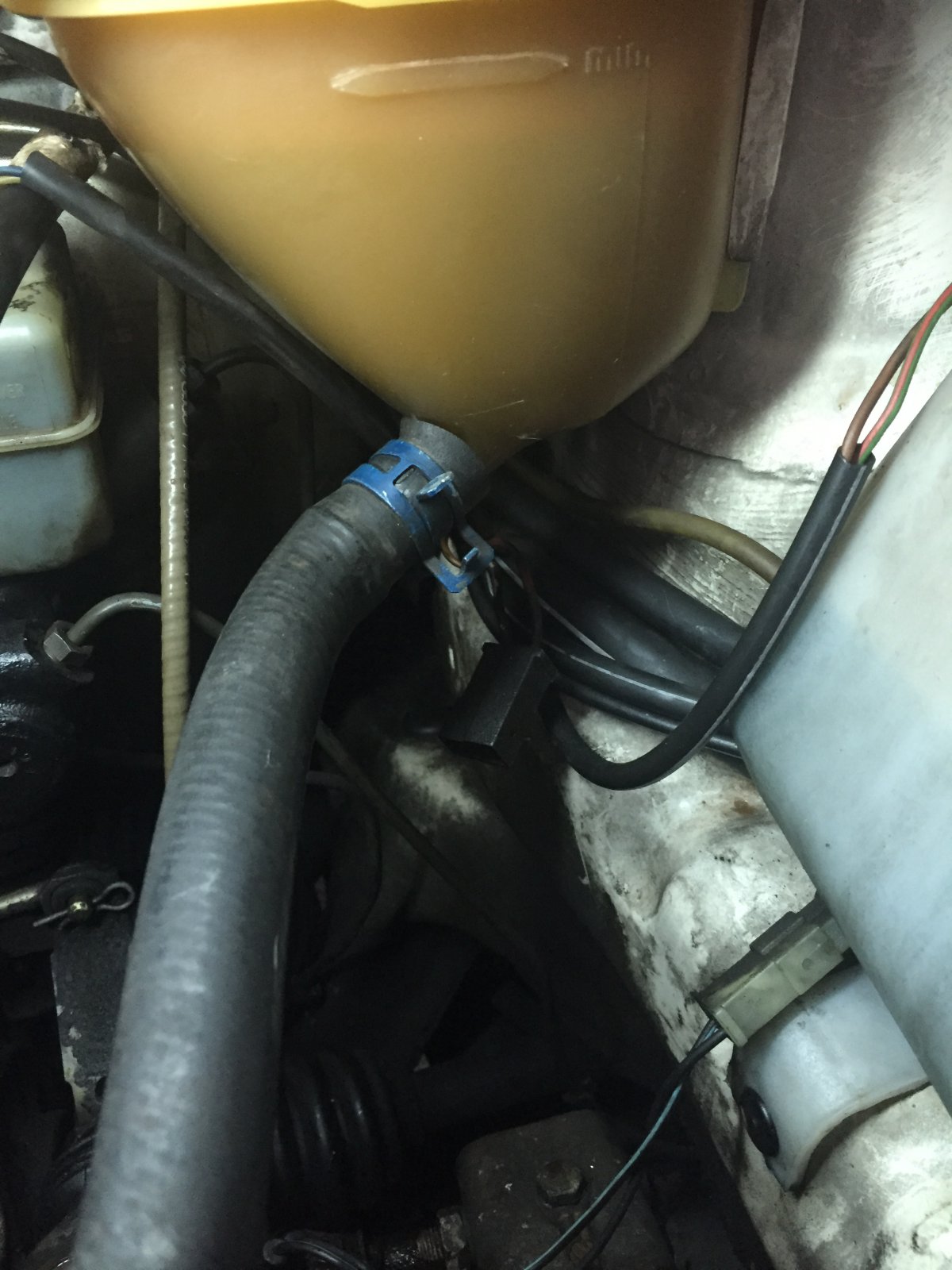

J'ai une fiche branché a rien au niveau du bocal de liquide de refroidissement. cable rouge et jaune qui arrivent dessus je crois.
Elle sert a quoi ?
Elle sert a quoi ?
- Messages : 5784
- Lien vers la présentation : viewtopic.php?f=2&t=28589
- Âge : 54
C'est la broche pour connecter des antibrouillards additionnels

c'est aussi le moment de faire ton niveau et apporter du LDRolishoe a écrit :Bonjour,
Elle sert a quoi ?
olishoe
- Messages : 17
- Enregistré le : jeu. juil. 02, 2015 17:23 pm
- Localisation : cergy
euh... c'est pour des antibrouillards ou pour brancher une sonde sur un bocal de LDR ?
