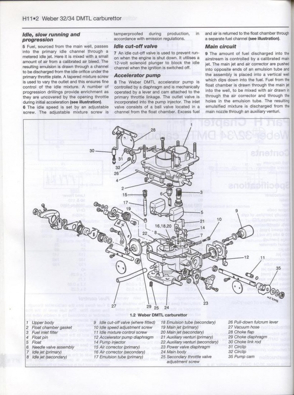

Oui sauf que je ne vois aucun axe qui corresponde sur la vue éclatée du carbu, et je pense que ce n'est pas pris sur un axe, donc que ça n'a pas cassé. La pièce 31 correspond à la pièce défectueuse et encore une fois il n'y a pas d'axe. Ça reste un mystère ce truc

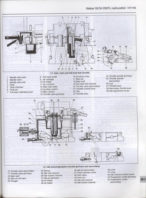

je pense que c'est l'axe : float pin (n°4 sur l'image 1), qui a lâché !
du coup ci ta réparation ne dure pas, tu devras démonter la partie supérieure du carburateur pour la remplacer et changer le joint.
ou changer le carbu c'est moins galère mais plus chère ! À moins de tombé sur une belle occasion...
et essayer enssuite de démonter celui-ci le réparer et le revendre ... :sup

Le numero 4 c'est l'axe des flotteurs, je ne pense pas que ça soit celui la, si c'était le cas, la voiture ne démarrerait même pas.
