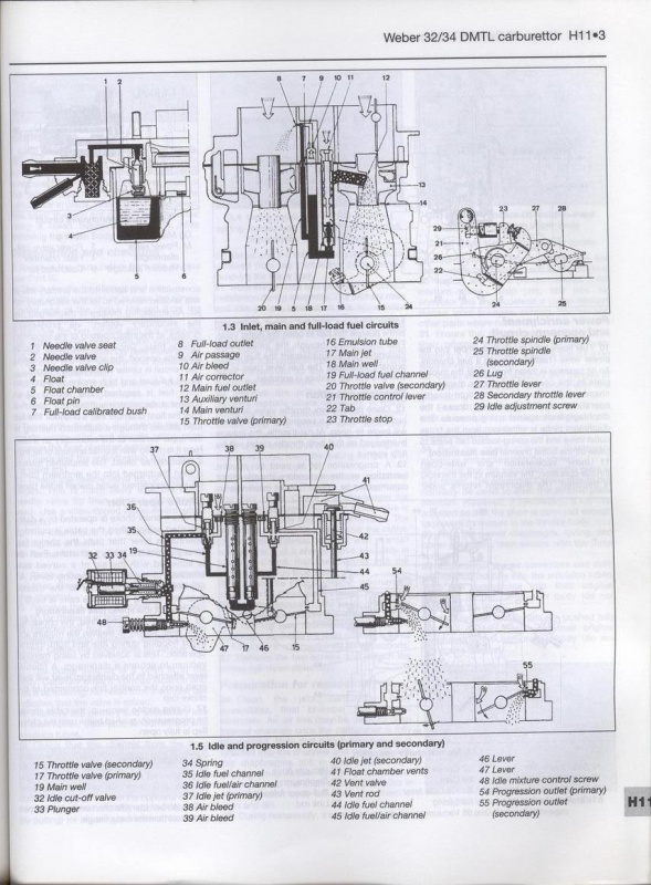

Oui sauf que je ne vois aucun axe qui corresponde sur la vue éclatée du carbu, et je pense que ce n'est pas pris sur un axe, donc que ça n'a pas cassé. La pièce 31 correspond à la pièce défectueuse et encore une fois il n'y a pas d'axe. Ça reste un mystère ce truc

j'ai regardé sur le miens et ce n'est pas un axe qui traverse le carbu de part en part mais qui vient ce prendre dans la partie pleine dû carbu. :hmmmm
comment c'est fichu la dedans aucune idée ! :hein

je pense que c'est l'axe : float pin (n°4 sur l'image 1), qui a lâché !
du coup ci ta réparation ne dure pas, tu devras démonter la partie supérieure du carburateur pour la remplacer et changer le joint.
ou changer le carbu c'est moins galère mais plus chère ! À moins de tombé sur une belle occasion...
et essayer enssuite de démonter celui-ci le réparer et le revendre ... :sup

Le numero 4 c'est l'axe des flotteurs, je ne pense pas que ça soit celui la, si c'était le cas, la voiture ne démarrerait même pas.

Ok ! C'est un axe fixe qui fait parti du carter du carbu ou bien le levier est prit sur l'axe des flotteur ?
Il c'est dessertit ok mais développe stp ! :hein

ToMy313 a écrit :Il c'est dessertit ok mais développe stp ! :hein
Si l'axe est bien serti ça veut dire que d'origine il est emmanché en force dans le corps du carbu. Il faudrait voir si le trou débouche quelque part ou si il est borgne pour confirmer si c'est bien un sertissage. Le coller serait alors une bonne solution mais il faut trouver la bonne colle pour assembler de l'alu et de l'acier et résister à la température.
