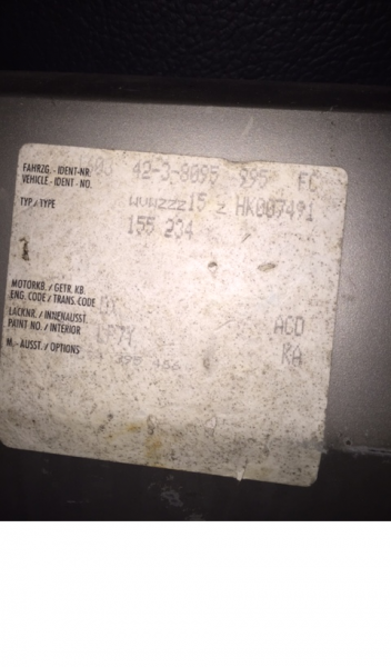

:Rock_On_: Salut à tous quelqu'un peut m'aider à dechiffrer cette etiquette et surtout a me dire quel serie est ce ? GL, GLS
Je sais que c'est une GLI moteur Dx mais pas beaucoup +
Merci de coup de main
Si peut visible voici les infos
1603 42-3-8095 995 FC
wvwzzz15 z HK007491
DX ACD
LP7Y KA
094? 395 466
Merci du coup de main :sup 8-)

tu l'as trouvé tout seul.... C'est bien une GLI.

Ok tout simplement alors ! Mais GLI, est ce que ca peut etre une quartet ? quel finition ca peut etre classic etc j'suis pas super calé sur le sujet !
En fait l'interieur etc la couleur me font penser, peut etre une quartet mais sur la mienne l'ancien proprio à changé les jantes pour mettre des horreurs je voudrai retouver celle d'origine mais pour ca il faut que je sache si c'est jantes en tole, quartet ou autre :sup

Au vue de la finition des sièges KA , ce n'est pas une finition quarttet.
Une fïnition normale.
Donc a priori équipée de jantes tôles
