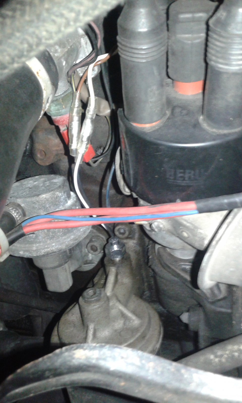

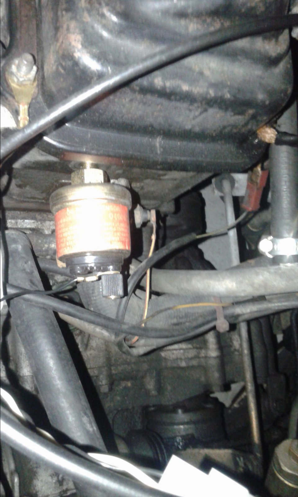

J'ai inséré les photos de mes manos, de la sonde sortie culasse et de la sonde sur le socle filtre à huile.
Pression d'huile :
Dc pr répondre, j'ai démarré la titine ce soir (j'avais ma batterie HS) et à froid, moteur tournant, mon mano de pression d'huile avoisine les 5bars.... qui monte une fois le moteur chaud à + de 8b (limite de mon mano comme vous pouvez le voir sur la photo).
C là que je ne comprends pas ??!
Ai-je le bon mano ? Les bonnes sondes ?
QQ1 peut expliquer une telle hausse de la pression d'huile ?
Température d'huile :
Pr la température de 90°/95°C à chaud (comme tu l'as écris ds ton post précédent) , je croyais que c'était pr la T°C d'eau ?!
Comment s'appelle la sonde qui permet le déclenchement du ventilo ? Devrais-je la changer (par mesure de précaution) ? Serait-ce pour cela que ma température avoisine les 110-115°C à chaud (et qui reste stable qq soit le nb de km parcouru), le ventilo se déclencherait trop tard ?
Merci pour ces premières explications.... Dans l'attente des prochaines.
