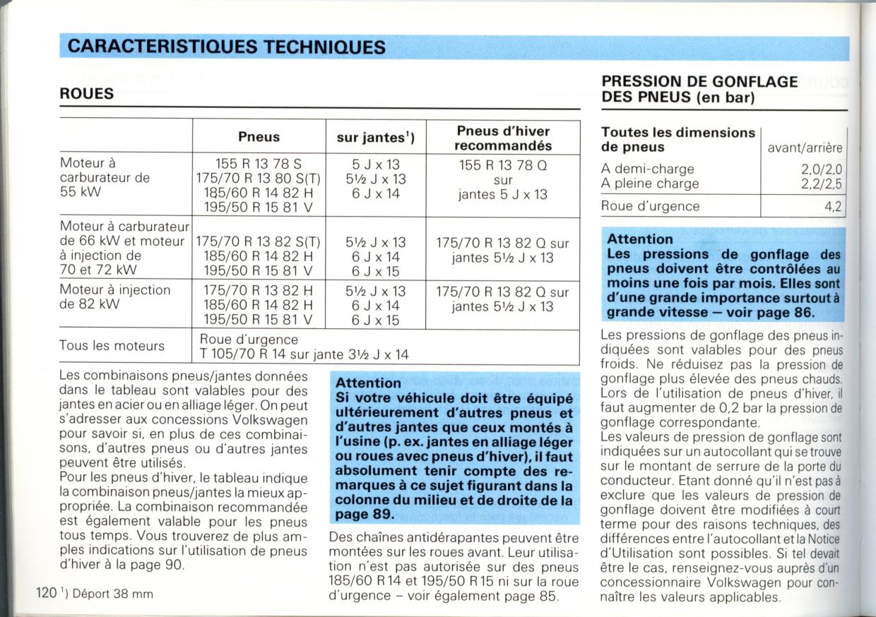

tout est dans la question, j'aimerais remplacer ma roue de secours qui ne rentre pas dans le logement du coffre par une galette ou une autre roue qui rentre. Déjà que le coffre n'ai pas grand :lol: :lol:
Quelle est donc la bonne dimension.

Info extraite page 120 de la notice de bord telechargeable sur le site web ;)

Pour info ce sont les mêmes que sur les Polo 6N plus facile à trouver dans les casses auto. ;)
