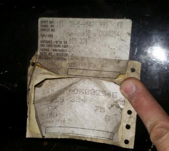

Pour les spécialistes besoin d'aide pour indentifier ce véhicule!Merci

Bonjour à tous, cela fait quelques années que je suis vos aventures un peu de loin, et aujourd'hui, j'ai décider de m'investir durablement. Donc en faisant le points sur differents éléments de ma petite golf que je restaure(je l'ai depuis mes 20 ans et j'en ai bientôt 39 et ouai les gars!!!) je suis tombé sur etiquette mystere(j'ai la même dans le coffre), alors s'il y a une info svp.
Merci!!

Il n'y a rien d'extraordinaire si ce n'est que c'est une double étiquette (problème de coupe ou de collage ?)
C'est un DX noir (L041) d'origine France de 1983.
Boite : 7G
Intérieur EQ en tweed gris

:bienvenue Exdoo, en fait je peux en partie analyser cette étiquette et peut-être la tienne "met nous une photo"
Ce que je sais sur celle-ci c'est le type de moteur DX, EX, EG ect.. celle ci est un 1.8 Gli, la deuxième info c 'est la couleur de la peinture, ici L041 qui correspond au noir, et EQ c'est la finition sellerie ici gris tissus. Fr france et les codes en dessous de la couleur sont les différentes options qui ont été installé sur ton modèle.
Le reste ce sont les dates de fabrication et concession ou autres et c'est la ou je péche un peu et que j'ai besoin d'aide mais d'autres membres pourrons nous aider à déchiffrer.

ok Cathar, sur les chiffres du haut je sais plus à quoi ça correspond et les options ça te parle?

Merci par contre je trouve pas les codes d'options présentent sur l'étiquette dans la liste.

J'ai trouvé une plaque metal au niveau du moteur, qui m'indique 155ex2a comme sur la carte grise.
Mais d'apres ce que j'ai trouvé comme info, le moteur est un 2H.
Donc c'est modifié, enfin je crois...cela devrait être un moteur Ex?

Je te confirme bien que ce n est pas un ex a carbu mais injection!pas d étiquettes dans Le coffre?

Salut, il y a une étiquette, mais bon, on voit pas grand chose
alors docteur c grave?

Ton cab (enfin sur l'étiquette de coffre) est un EX et donc carbu 90 cv.
