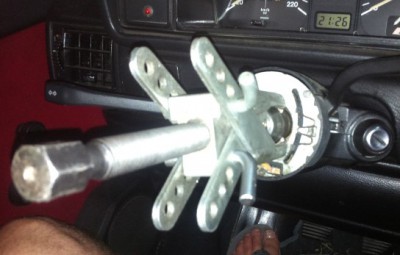

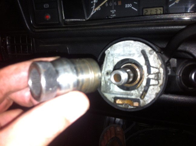

Passage de grosse à petite colonne de direction
bon bah c'est fait :D j'ai essayé de faire des photos pour ceux qui douteraient encore ou ceux qui vont le faire!!
donc installer l'arrache deux pants
mettre une petite cale entre l'arrache et la colonne la j'ai pris une douille pleine!!
serrer l'arrache et la pièce sort toute seul sans forcer
puis le ressort à la main
mettre en place la douille plastique présenter au début du topic, j'ai eu des doutes et un peu galérer pour l'enfoncer je croyais que les trous devait correspondre sur la colonne mais non il faut simplement l'enfonce avec une petite cale et un marteau!!
Remonté le volant et sérré!!
Et voilà je suis allez faire un tour c'est beaucoup plus fluide et plus agréable qu'avec le volant d'origine!
