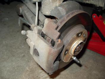

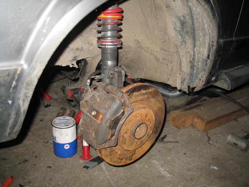

Re: cales ou pas pour mettre des ats classic
Message par yanncox »
Il faut mettre du VW II sans la barre.
Premier modèle de VW 2
Ceux sur ton cab
Il faut les modèles de la première photo ou couper la barre ;)
Messages : 12314
Nasty a écrit :C'est pas VW 1?
j'aurai du preciser , a partir de juillet 80 (EG2) c'est valable aussi pour les GLI
