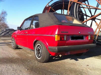

Bonjour,un amis ma proposer une golf 1 cab gls de 1980 je pense 1800cc essence boîte manuel 255000km
Mes je connais pas les ones cab est elle full origine à part les suspension et les jantes?
Il me la fais a 1200euros quand pensez vous je ses que elle n as pas sa teinte d origine,elle a étais repeinte en 1986 par un rouge de chez alfa,je n est pas encore fais le tour de l auto
J attend avec impatience vos réponses pour le décider :)

Golf cabriolet GLS année 1980 le moteur c'est un 1500 pas un 1800... :hmmm2

Pas de 1800 en 80, ça doit être un 1500 d'origine. Jantes et rabaissement non d'origine bien sur. Phares jaunes pas d'origine, manque support de plaque arrière, anti brouillard rajouté, la teinte n'est pas d'origine mais ça tu l'as dis.
Voilà en gros.

Effectivement sa devrait etre un 1500 et donc carbu.
Comme elle n est pas d origine(peinture, plaque AR, jantes, phares, suspensions) je serais toi je négocierai le prix, surtout avec ce kilométrage. Renseignes toi sur l état de la capote, si la vignette dans la traverse au fond du coffre n a pas été repeinte ou décollée, (sa te servira pour plus tard :oui ) des travaux réels a faire sur les zones de corrosion... par contre un cab en compteur obus n'est pas courant du tout donc si tu la négocies et que tu la remets a l'origine tu auras un vrai bijou entre les mains.

Aller ses pas fort courant cool sa ,moi ses pour remettre full origine,il parais quel étais vert inari a l origine ses possible pour une cab?j en ai jamais vue,je vais la voir se wkend je verrais si elle a l étiquette sa ira mieu pour savoir

Pour l'étiquette coffre pas sûr qu'en 1980 elle en ait eu une.
De plus si elle a été repeinte, l'étiquette... :hmmm2
Quant à la remettre full origine, même si tes intentions sont louables, c'est compliqué (il faudra bien à moment donné la repeindre) et c'est très cher.
Tu pourras aussi rajouter des jantes, une capote et un intérieur.
Il vaut mieux espérer que côté mécanique tout roule, sinon....

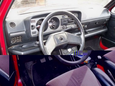

Bonjour, pour compléter ce qui a été dit et fondé, les sièges, le volant, le levier de vitesse ne sont pas d'origines non plus.
Cela se rajoute donc à la liste des choses à revoir et le prix compte tenu de tout ce qu'il y a à entreprendre me semble beaucoup trop cher.

Vaux mieu une voiture stock dans sont jus que déjà repeinte en 86 ,on ses pas ce qu'il y a derrière

En même temps l'origine n'est pas recherché par tous... POur 1200€ c'est très honnête faut pas abusé. Cathar tes offres de cabs je veux bien mais 4000€ ça me fait toujours bondir. Tout dépend du budget qu'on veut y mettre et de ce qu'on veut en faire.

Je suis d'accord Yannick sur les prix qui gonflent, mais, sincèrement, je ne pense pas que notre ami s'en sorte à moins pour refaire à l'origine le cab qu'il envisage s'il refait une peinture (1500/2000 €), change une capote (600/800 €) et un intérieur (500 €). Le tout sans compter la partie mécanique qui, quoiqu'il advienne aura toujours 255000 km.
