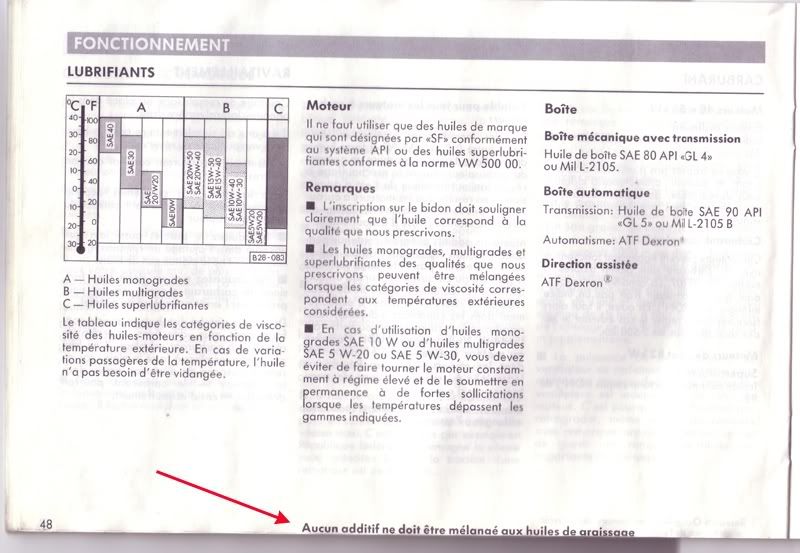

Pour revenir au pb d'huile, j'ai un peu regardé et l'huile préconisée est de la vw500.00 ou vw505.00 !! et ca correspond à de la 10w40 si j'ai bien regardé
La va falloir demandé aux spécialistes si j'ai bon ???
En fait ce n'est pas si simple
les normes VW 500.00 et suivantes n'indiquent pas une viscosité particulière
ça correspond uniquement à la composition des huiles en termes d'additifs et de composition
par exemple en 502.00 / 505.00 on trouve tout ça :

il ne faut pas confondre non plus la viscosité de l'huile et sa qualité.....on parlais plus haut d'huile minerale/synthetique, ca n'a rien a voir avec la viscosité
il est evident qu'une huile synthetique sera plus resistante qu'une huile minerale, mais qui n'existe plus a l'heure actuelle sur le marché sauf peu etre chez les specialiste de cox...
pour repondre a Jed, une huile 10w50 voir 10w60 serai l'ideal, je n'invente rien, info peché sur passiongolf gti et jusqu'a preuve du contraire leurs discussions sont loin d'etre ininteressante... malgres cela c'est une huile difficile a trouver en grande surface a part la 300v de motul qui coute un bras et qu'il vaux mieux reserver a des moteur plus puissant et gonflés
maintenant vous faites ce que vous voulez avec votre auto, si ca marche bien avec de 10w40, ce sera un choix perso comme le fameux g12++

non mais on trouve facilement de la semi synthetique 15w50 il me semble donc moins fluide a froid et a chaud... a moins d'habiter le pole nord ca devrais facilement etre un bon compromis
si je lit bien ton tableau, la SAE 10W40 multigrade temperature exterieur ne depassant pas environ 18°
donc inadaptée au fortes chaleur et donc par le fait pas tres bonne non plus pour celui qui stagne dans les bouchons (pour info la semaine derniere sur paris il a fais + de 26° et on est qu'en fin avril)
ca confirme bien ce que je pense
le metal 5 est un produit genial........pour celui qui l'a inventer et qui a du se remplir les fouilles a l'epoque :oui
