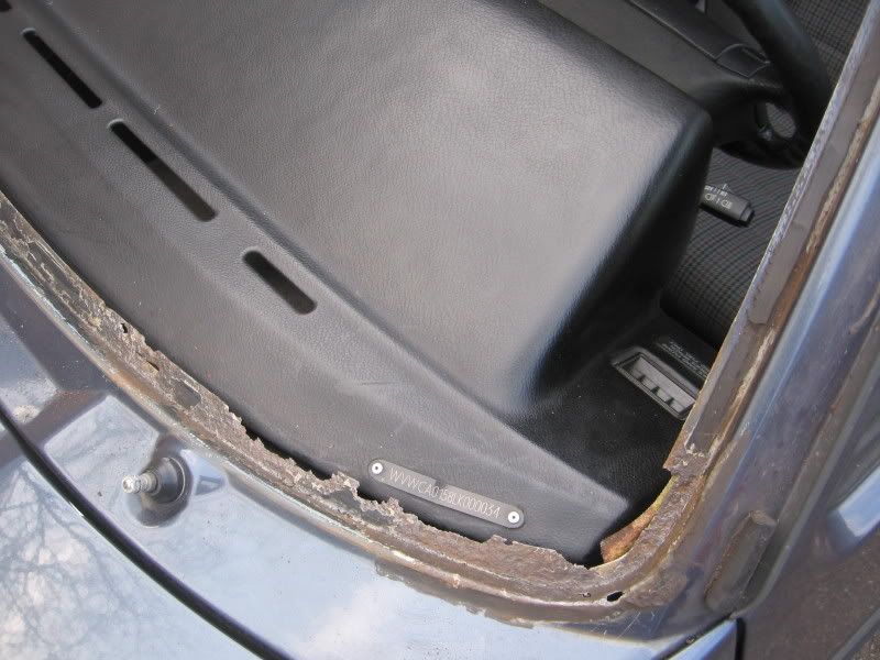

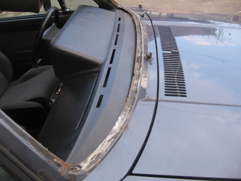

richie1973
Messages : 3493
Version : Best Seller
Localisation : COLMAR
Âge : 51
Message par richie1973 »
Un petit aperçu du massacre :
Nicolas
Messages : 4767
Voiture : Golf 4 cabriolet
Version : Carat
Lien vers la présentation : viewtopic.php?f=2&t=29
Localisation : 79 NIORT
Message par Nicolas »
putain, je viens de mettre un cabrio a la benne, et la baie etait en bonne état.
je te l'aurais filer.
la seul solution c'est de couper puis ressouder la baie de pare-brise
et de remonter un pare-brise non collé.
tu l'avais pas changé récemment ce pare-brise?
