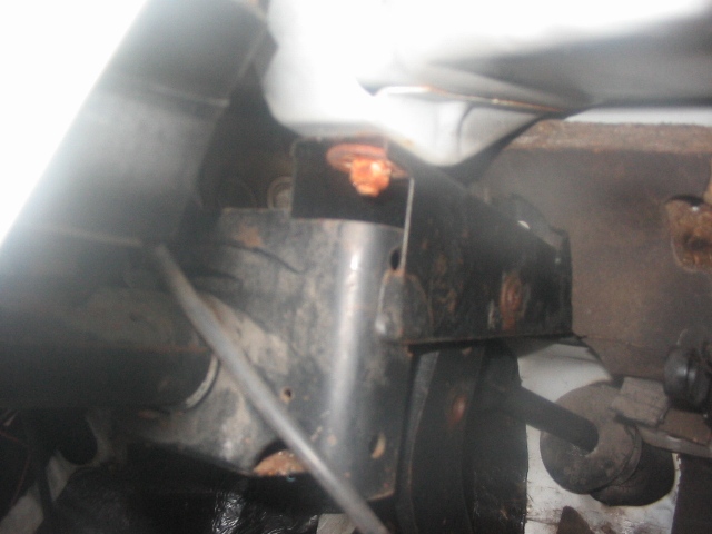

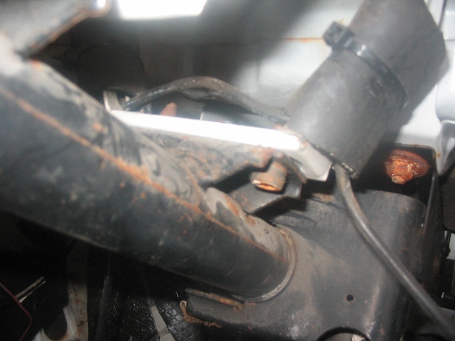

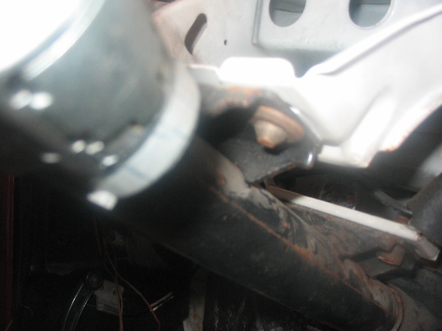

- Messages : 12314
les boulons autocassant
en dessous deux BTR
et un autre boulon en bas
en dessous deux BTR

Découplage Pédalier/Colonne de direction.
Merci.
Le bas est un peu différent sur la mienne mais j'ai démonté les 2 BTRs et sans faire sauter les ecrous autocassants, impossible de faire bouger la colonne de direction.
Je n'en reviens pas qu'il faille faire cela pour changer un pédalier! C'etait pour donner du boulot aux méca de chez VW?
Bref, j'espère que je peux les casser et les remplacer à travers le trou du tableau de bord...
Je vais acheter les nouveaux avant de les "burriner"
Aurélien.
Aurélien.
