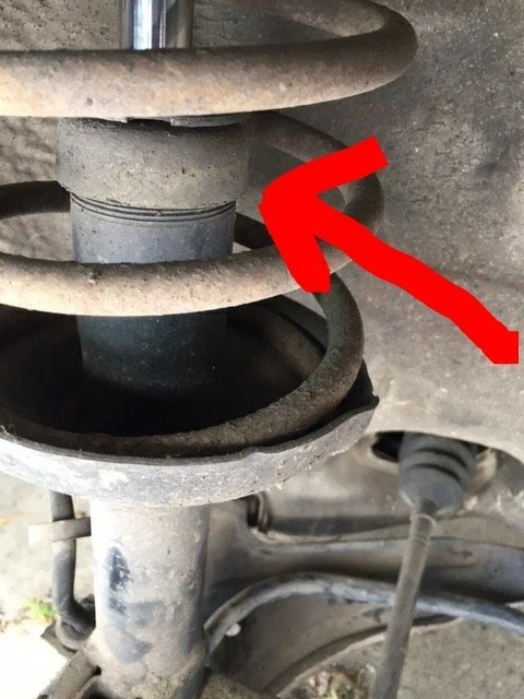

Je déterre à nouveau ce sujet.
J'ai commandé des Bilstein B4 pour poser à l'avant ...
Et je me rend compte que ce ne sont que des cartouches, sans la jambe de force !
j'ai beau fouiné sur le forum et sur le net, mais je ne trouve pas de tuto explicatif sur le démontage de l'ancienne cartouche et le montage de la nouvelle.
Je ne comprend pas comment elle tient dans la jambe de force.
Si quelqu'un peut m'aiguiller, je n'ose pas me lancer à l'aveugle.
Merci par avance les copains.
Messages : 12314
Re: Montage des cartouches de suspensions avant
il faut desserrer l’écrou sans l’écraser sur le haut de la jambe de force (la ou il y a la flèche rouge), après avoir enlever le ressort bien sur ;)

Merci Coolraver.
Tu utilises un outil spécifique ?
Messages : 12314
une clé anglaise de grande taille

Rien de sorcier à démonter. Faut juste les griffes pour comprimer les ressorts.
Pense à (re)mettre de l'huile dans la jambe pour que le bas de ta cartouche baigne dedans.
Et bien entendu, parallélisme à l'issue du remplacement

Message par maxivince »
Il y a aussi 2 ergots sur la partie du haut de la pièce à dévisser. Si tu n'as pas de clef anglaise mais un étau, tu peux taper avec un gros chasse goupille pour faire tourner la pièce. Les écrous à remettre sont de forme hexagonale donc il faut une clef a molette à grand écartement pour les monter.
