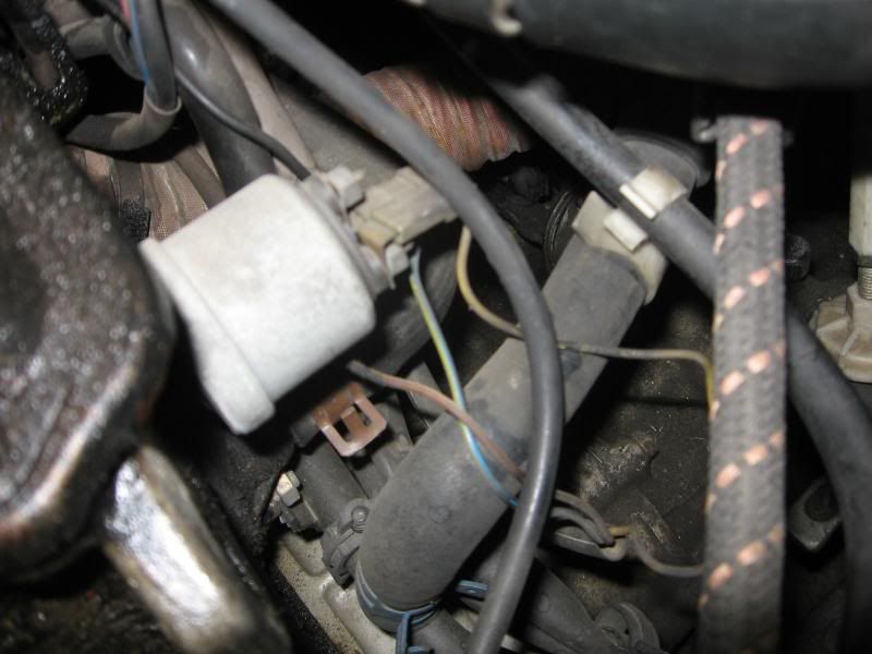

richie1973 a écrit : Peut etre... Souvent les dernières années de production ils installent un seul et même faisceau pour tous les modèles, ca leur coute moins cher niveau logistique alors c'est possible que tu aies un faisceau américain.
Merci de ton aide. Si d'autres membres 2H pouvaient confirmer
pour ce fil jaune orphelin.

tu as quoi de brancher sur la sonde haute pression?

coolraver a écrit : tu as quoi de brancher sur la sonde haute pression?
Si tu parles de la sonde coté culasse (en bleu sur la photo) c'est le fil bleu et jaune

non la sonde haute pression sur le filtre a huile

Ah pardon :fumeur
sur le filtre c'est un fil vert et noir, mais il ne fait pas partie du même faisceau comme tu peux le voir.

Donc, pas de réponse pour ce fil jaune qui ne sert à rien ?

par richie1973 » sam. août 24, 2013 22:53 pm
C'est bien un faisceau d'us que tu as et c'est moi qui m'était trompé de couleur.
Ce fil sert au mano de pression d'huile.

Merci à tous pour s'être penché sur mon problème
mais je ne vois pas l'intérêt de mettre un mano dans un moteur :shock: ça ce met pas plutôt sur un tableau de bord ??

Je viens de vérifier sur ma 2H : j'ai 2 fils non branchés à ce niveau (dont le fameux 100% jaune :mrgreen: )

jacob1 a écrit : Bonjour,
là ça se complique...
Si tu as compris pour le jaune, explique moi, et je pourrais peut être te répondre pour ton autre fil... de quel couleur?

ton fil jaune sert au branchement d'une double sonde pour un manomètre de pression d'huile

Donc en somme, ce fil va d'une sonde (que je n'ai pas) jusqu'à l'habitacle vers un manomètre (que je n'ai pas également)??
