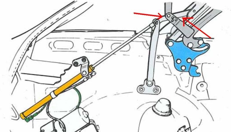

j'ai donc un systeme de capote electrique sur ma ONE cab mais il me manque une pièce.... j'espère qu'avec mon expliquation vous pourrez m'aider et voir surtout la quelle c'est :lang
donc c'est apparement une pièce plate qui relie le piston et l'armature (fixée dans le coffre) à l'armature même de la capote... si quelqu'un sait me faire une photo et les dimension exacte de la pièce, ainsi je pourrai la faire usiner ^^ (les 2 côtés) ou si quelqu'un les a d'occass :)

PHOTO A L APPUI, voila pourquoi je me dis qu'il manque une piece, impossible de rejoindre les 3 ensemble....

Si mais pour moi il te manque rien (enfin juste la goupille). C'est comment l'autre côté ?

Il te manque le tirant que j'ai repéré avec les flèches rouges.
