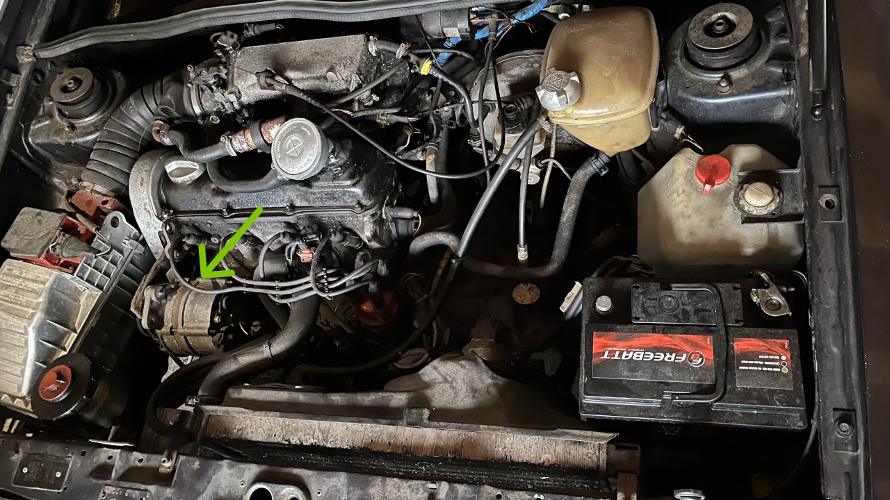

Je dois remplacer l'alternateur de ma One (enfin... mon mécano !) mais il a du mal à l'identifier pour en racheter un neuf...
Il faut savoir que le moteur de ma One semble être celui d'une golf 2 gti...
Est-ce que quelqu'un pourrait m'aider à identifier mon alternateur voir à me proposer un lien direct pour en acheter un neuf ?
Voici la photo du moteur :
Par avance, merci pour votre aide !

il n'y a pas une reference sur ton alternateur? cela éviterait les erreurs :foldingo

Justement non, pas de référence visible sur l'alternateur... :(
Messages : 2611
Re: Identification alternateur
Normalement avec le numéro de moteur VW peut vous dire quel alternateur ce monte dessus. Avec le numéro de série du véhicule vous aurez la monte d'origine mais pas forcément compatible sur votre moteur.

GTI ou EX/GU c'est compatible, même si pas moteur d'origine si tu tapes la plaque d'immat sur os car haut par exemple, tu auras certainement un alternateur qui se monte.
Il y a 2 types de connectiques du gros cable B+, à vis sur les modèle récents et les plus courants, à cosses sur les vieux, idem pour la fixation du système de tension, avec trou simple sur les anciens ou trou fileté pour les récents.
A part ça le montage est assez standard !

On dirait un moteur PB (le moteur de Golf2 GTI 8s).
Si c'est bien ça, l'immatriculation n'aidera pas à identifier le moteur.
Par contre si c'est bien un PB, alors pas de souci, c'est le même montage que la plupart des moteurs du cabriolet (DX, EX, JB et EW)
Un modèle 65Amp devrait largement faire le travail. Si tu as bcp de consommateurs, un 90Amp est disponible.
Comme mentionné chez Meca, pense à vérifier le montage vu qu'il y a un doute sur le type moteur.

Moteur PB, c'est effectivement la conclusion à laquelle nous sommes arrivés ave mon mécano.
Pour le coup, j'ai commandé ça : https://www.mecatechnic.com/fr-FR/p/alt ... es_GC35016
