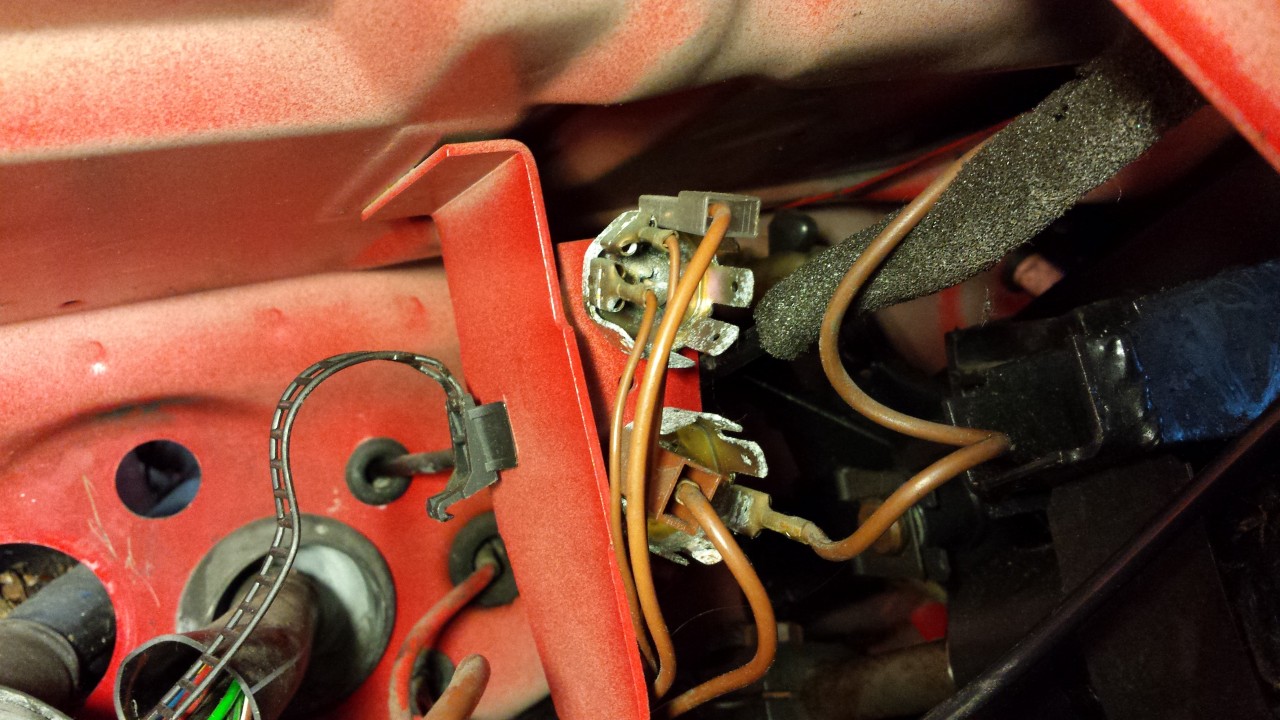

J'ai réussi à trouver 2 minutes pour aller tester la fameuse borne 30 et effectivement le courant n'a pas l'air d'arriver, le multimètre affiche "0".kliketde13 a écrit : jeu. mars 14, 2019 08:39 am Fil rouge sur la borne 30 et fil noir n'importe où à la masse.
Réglage sur V (20)
https://www.youtube.com/results?search_ ... multimetre
Edit : t'es où en Haute-Savoie ?
J'ai testé les autres bornes et je trouve une valeur proche de 12 (je crois que c'est ça qu'il faudrait trouver à la borne 30...?) sauf la borne que j'ai entouré en vert sur la photo ci-dessous où je trouve une valeur de 2.12 environ.

Alors j'aurais besoin qu'on m'éclaircisse un peu...
Quand j'ai testé la borne 30 ainsi que les autres bornes du bouton warning, j'ai mis le fil rouge de mon multimètre dans la borne 30 et le fil noir sur le fil de masse qui se connecte derrière mon bouton de warning (fil noir et bleu sur la photo). Est-ce la bonne manipulation ?
Je me pose cette question car j'ai un peu de mal à comprendre cette histoire de masse. On m'a dit que la masse sur une voiture, c'est la carosserie. Or, quand je met mon fil noir sur la carrosserie et le fil rouge sur les bornes à tester de mon bouton warning mon multimètre reste à "0" alors qu'en faisant la manipulation avec le fil noir sur le fil de masse derrière les warning j'obtiens les 12v recherchés... (hormis la borne 30)
Y'a t'il un endroit particulier où placer le fil noir sur la carrosserie ou ailleurs pour s'en servir de masse ??
J'ai essayé de tester le courant au niveau du fusible 4 et je n'arrive pas à obtenir de résultat clair : fil rouge au niveau du fusible 4 et fil noir sur le fil de masse derrière le bouton de warning = "0" alors que si je met le fil noir sur la charnière de ma portière j'obtiens environ 12.
Alors, y'a t'il du courant ou pas ?
Je ne sais pas si j'ai été très clair mais en gros à quel endroit positionner le fil noir du multimètre pour être sûr qu'il soit "connecté" à la masse car j'ai l'impression que selon l'endroit où je le positionne un coup ça me dit qu'il y a du courant et un coup non alors que la masse c'est la masse, peu importe où on se branche, non ?

Donc d'après toi, le fil noir et bleu qu'on voit sur la première photo que j'ai publiée et qui est connecté à l'arrière de mon interrupteur de warning ne serait pas un fil de masse ?

Non, c'est le fil qui vient du fusible 19 et qui alimente tes clignotants. Il est alimenté uniquement lorsque tu mets le contact, contrairement au fil rouge/blanc qui lui doit être alimenté en permanence.dd74 a écrit : ven. mars 15, 2019 12:33 pm Donc d'après toi, le fil noir et bleu qu'on voit sur la première photo que j'ai publiée et qui est connecté à l'arrière de mon interrupteur de warning ne serait pas un fil de masse ?

Ok donc mes mesures précédentes n'étaient pas bonnes car je me suis servi de ce fil noir/bleu comme masseNon, c'est le fil qui vient du fusible 19 et qui alimente tes clignotants. Il est alimenté uniquement lorsque tu mets le contact, contrairement au fil rouge/blanc qui lui doit être alimenté en permanence.
J'ai bien trouvé les petites "couronnes" vers ma boite à fusible mais elles sont vraiment pas très accessibles donc pas très pratique. J'ai quand même pu mesurer le courant au niveau de mon fusible 4 et à priori le courant arrive car j'obtiens environ 12v.
Du coup j'ai refais les mesures des différentes bornes de la fiche du bouton warning (j'ai branché mon câble de démarrage noir sur le "-" de ma batterie puis j'ai tiré le cable jusqu'à mon habitacle comme ça j'avais ma masse à proximité
Voici une photo des valeurs que j'ai trouvées sur les différentes bornes :
J'ai 2 autres bornes qui sont à "0" en plus de la borne 30... Toutes ces valeurs sont-elles normales ?
P.S. : j'ai effectué toutes ces mesures contact allumé.
