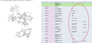

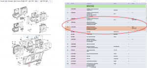

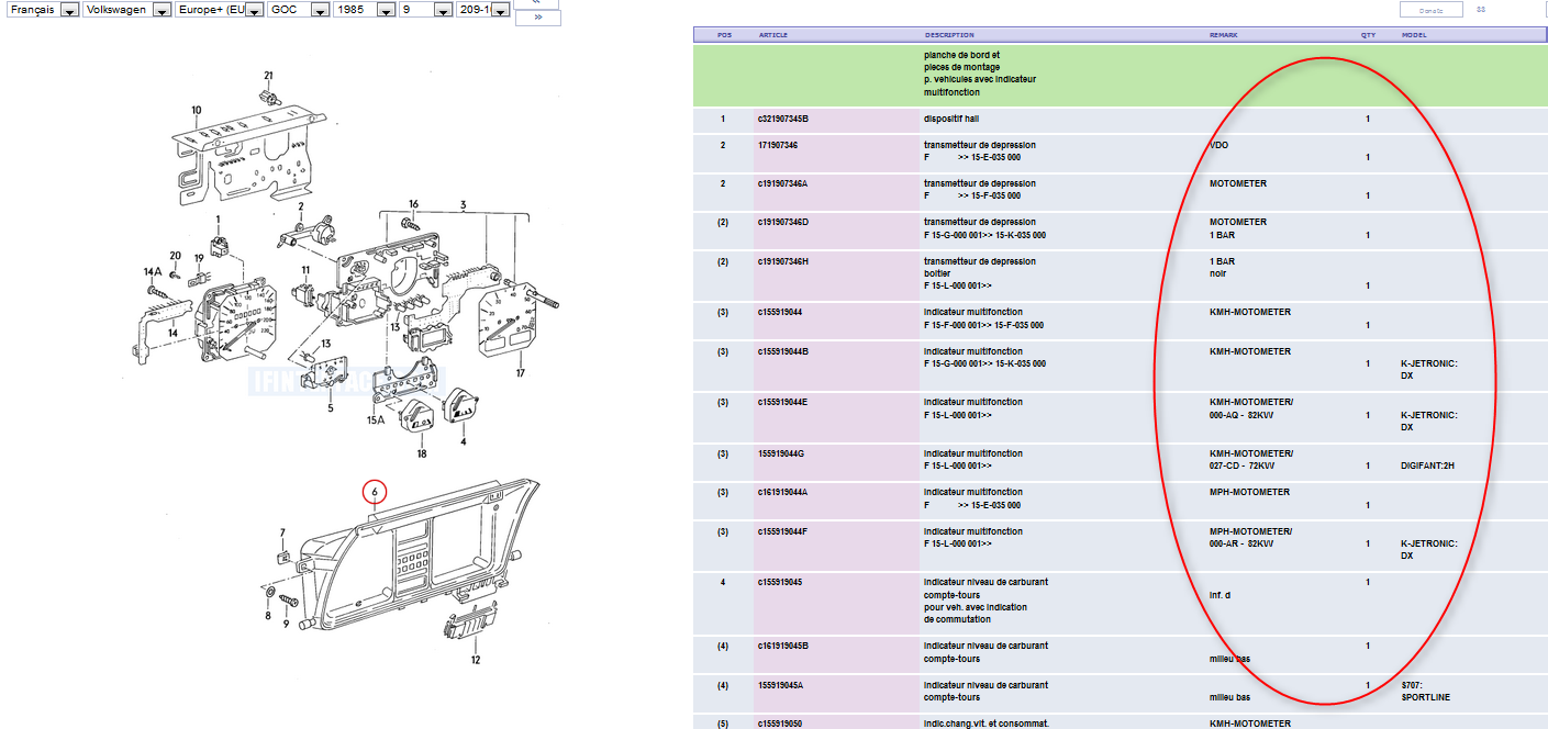

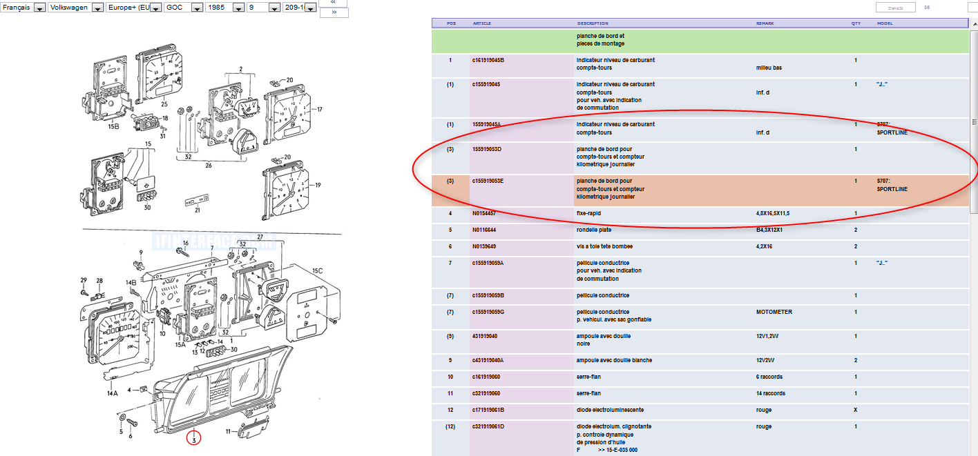

Sur Ekta, pas évident de trancher.
Mais à chaque fois qu'il est fait référence à la marque Motometer, il y a un MFA (et donc injection)
