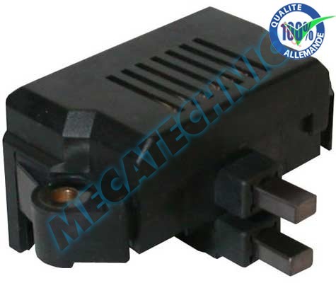

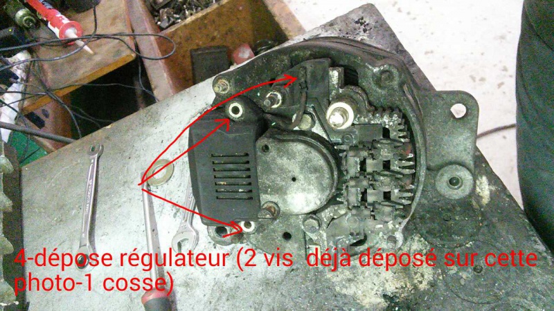

Possibilité de changer le régulateur (même mieux! ☺)
Je ne fais pas de pub pour mecatechnique ;-)

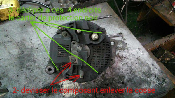

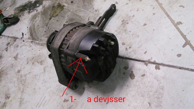

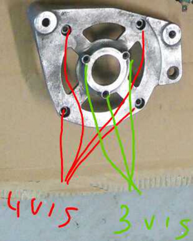

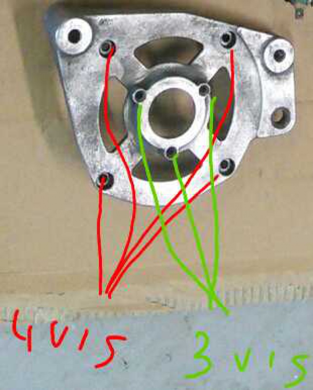

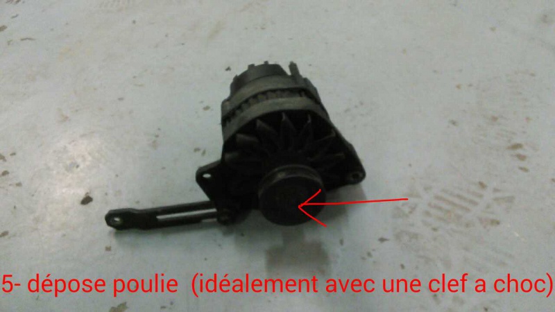

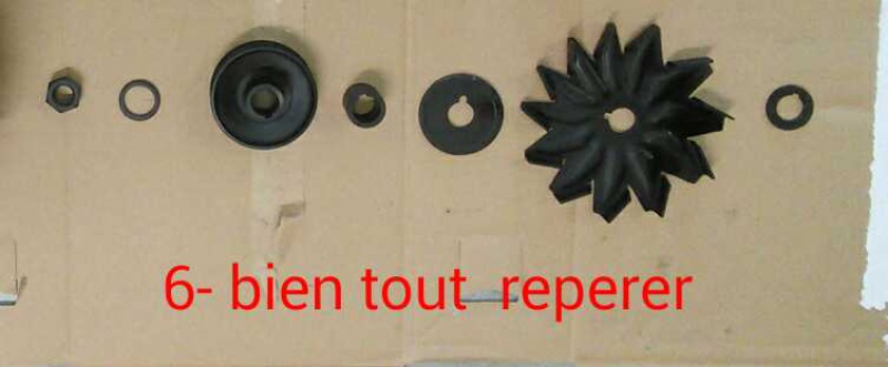

7) Derrière l'ensemble poulie déposer les 3 petites vis au centre
8)déposer
les 4 longues vis .

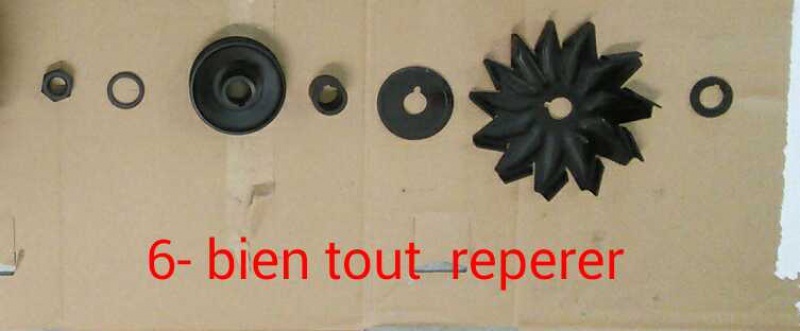

Extraire les roulements à l aide d'un petit extracteur.
Ou système D :
Pour le plus grand avec deux grand tournevis faire levier sous le roulement en prenant appuie sur le rotor.
Pour le petit ,j'ai coincé le roulement dans un étau (et juste le roulement !) puis taper avec un chasse sur l'axe .

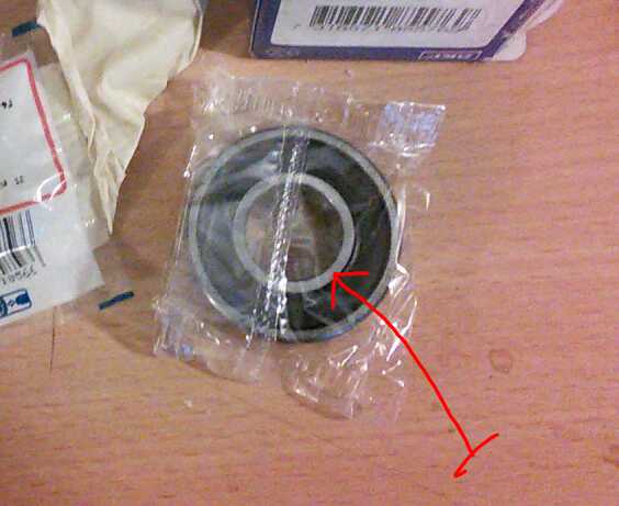

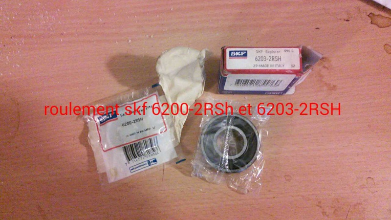

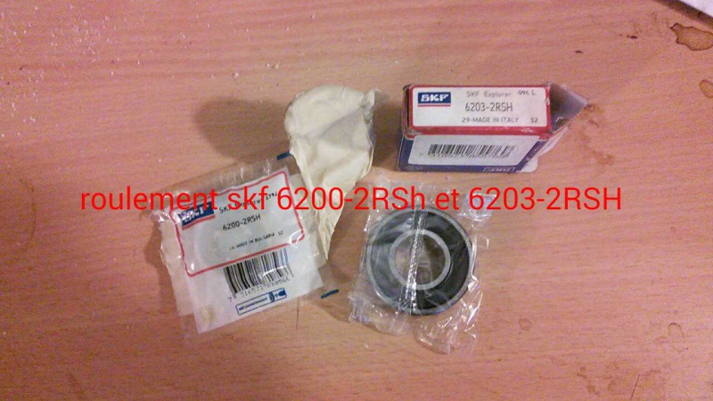

Les réf sont donné pour ce type d alternateur ,sinon elle sont sur le roulement !

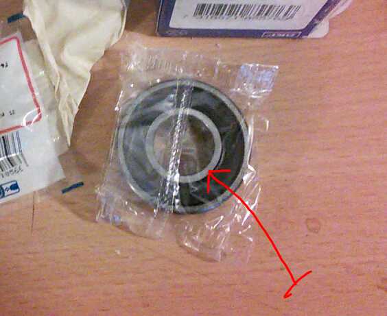

Enfin pose des nouveaux roulements. Pour cela aidé vous d une douille du diamètre intérieur de votre roulement .

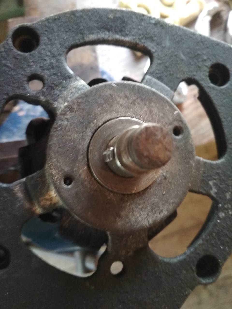

pour ma part, j'ai un autre modèle Bosch (étiquette illisible, je n'en saurai pas plus) et je n'arrive pas à détacher le rotor du carter avant pour accéder au premier roulement. J'ai essayé de faire descendre l'axe à la massette mais ça ne bouge pas d'un mm. Est-ce que quelqu'un connait la solution ?

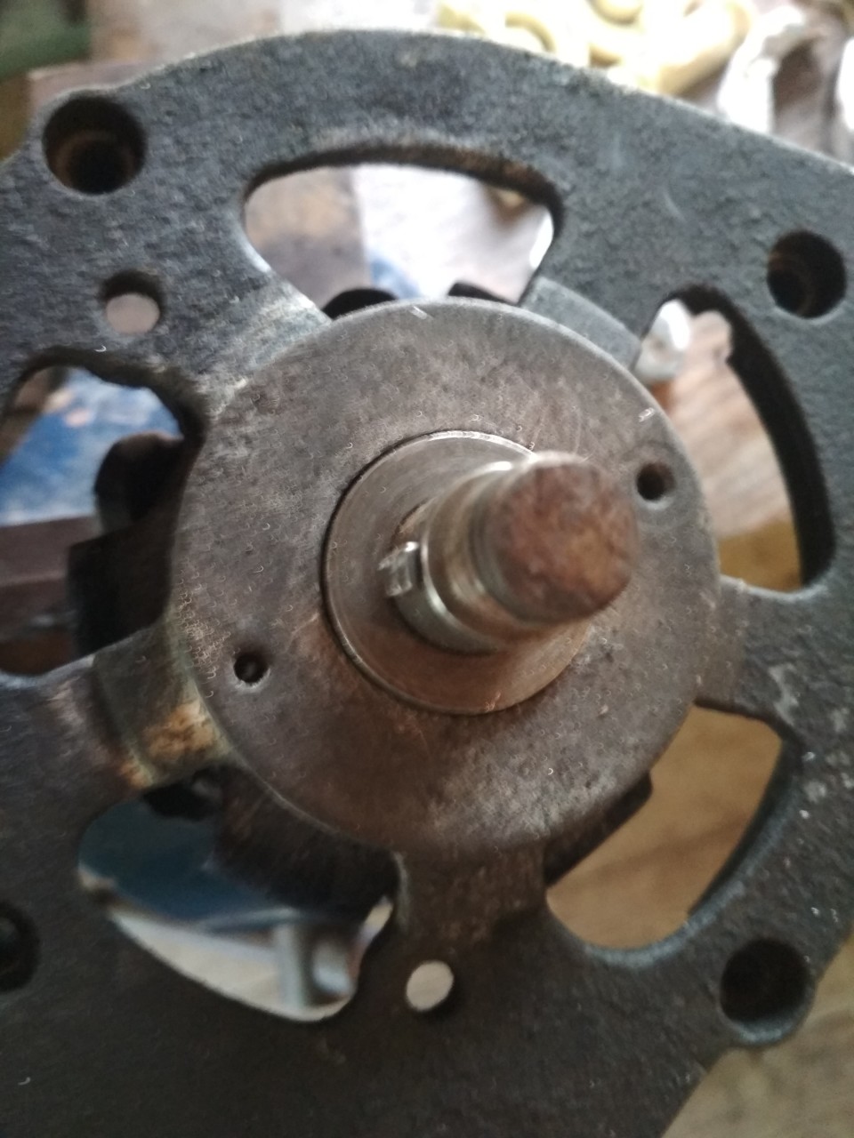

Une image vaut mieux qu'un long discours :
Impossible de déssolidariser le rotor du carter avant et donc d'accéder au roulement.
juan
Messages : 416
Lien vers la présentation : viewtopic.php?f=2&t=35722
Localisation : Paris
Re: [Tuto] Changement roulement alternateur
Message par juan »

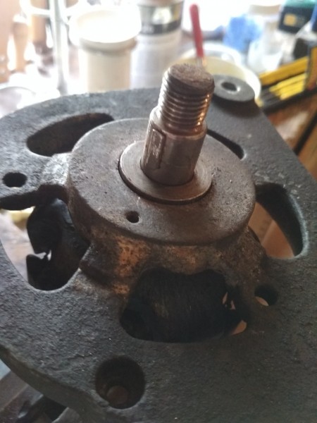

Je m'auto-réponds, je viens d'y arriver.
Il faut commencer par enlever la clavette avec un petit tournevis (elle est en demi-lune). Ensuite j'ai fini par y arriver en bloquant le carter dans un étau et en frappant avec une massette xxl de toutes mes forces sur l'écrou. Résultat : l'axe est bien marqué par les précédentes tentatives et le filet de l'écrou est écrasé sur le haut.
A mon avis, la bonne méthode c'est avec un extracteur de bonne taille. Le maillet n'est pas assez puissant et la massette massacre l'écrou. Je vous dirai si j'arrive à remonter correctement...
juan
Messages : 416
Message par juan »
J'ai réussi à remonter en changeant l'écrou de la poulie d'alternateur. Je l'avais complètement maté en voulant sortir le rotor. Morale : utiliser impérativement un extracteur.
Evidement, ce n'est pas un écrou standard c'est du 22 en filet à pas fin en demi-hauteur. Une semaine pour commander mais j'ai pu remonter et l'alternateur est comme neuf. Donc je confirme que pour mon modèle d'alternateur Bosch les roulements à commander sont les suivants :
6203-ZZ-C3
6201-ZZ-C3
