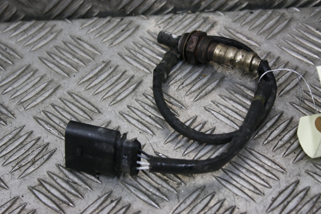

et depuis le changement de la sonde lambda j'ai grosse fumée noir avec une forte odeur et cale quasiment tous le temps.

-la sonde lambda (alors au début tout a fonctionné) mais maintenant j'ai de la fumée noir en plus, forte odeur et tourne encore moins bien qu'avant

Cà donne quoi si tu débranches la sonde lambda au niveau de ta culasse (côté droit face au moteur) ?

ma sonde est derrière le collecteur (enfin elle s'appelle sonde de richesse pour le coup) en restant "sonde lambda"
j'ai pas essayé encore... debranché electriquement ou la piece en elle même ?
Re: 2H fumée noir / accoup a l'acceleration /cale souvent...
la cosse plate et large noire qui est au niveau de la culasse...

j'essaye demain matin, en debranchant. j'ai pris soin pourtant de bien nettoyer la masse avant justement.
depuis le changement de la sonde lambda, elle tourne encore pire qu'avant.(fumée noir en plus, cale quasiment a 90%, tourne sur 3 pattes...)

Normalement en débranchant la lambda, ton calculateur doit fonctionner en mode dégradé mais doit fonctionner.

En mode dégradé, ton calculateur ne réajuste pas de manière automatique la quantité air/essence comme quand la lambda est branchée.
Il te faut essayer en débranchant ta sonde avant d'envisager le pire.

Bon j'ai roulé en ayant debanché la sonde bleu...
Apres 10 min de balade. Rien a constater...
Je reste perplexe en ce qui concerne la sonde. J'ai pas l'impression que ça vienne de la. Mais bon l'espoir fait vivre.
