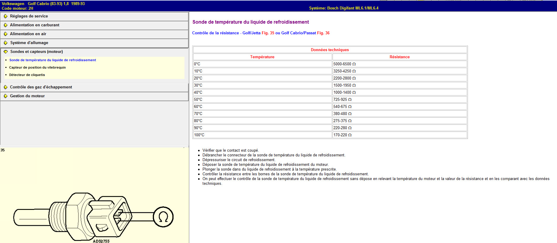

Existe t il une facon de tester la sonde ? Genre avec un ohmmètre ?
Messages : 8063
Re: La jauge de température d eau grimpe au max moteur froid
je ne sais pas si c'est la même procédure. Là c'est pour moteur 2H

Message par Seb one »
Merci pour le tableau . J'ai commandé la sonde en origine aujourd hui chez vw , je la recois fin de semaine .
