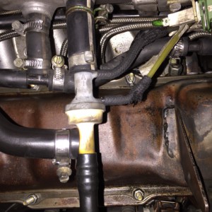

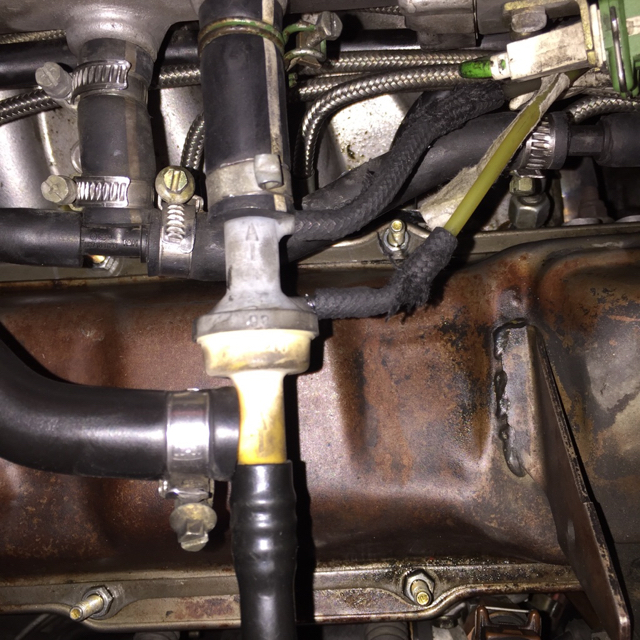

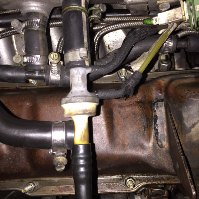

Comment fait on pour déconnecter le tuyau noir du bas de ce clapet anti retour, on dirait qu'il a été chauffé pour épouser la forme de la connectique ?
xeny
Re: Claquement dans le moteur.(Panne trouvée )
Message par xeny »
Je dirai de la même manière
En le chauffant un poil histoire qu'il se dilate un peu
