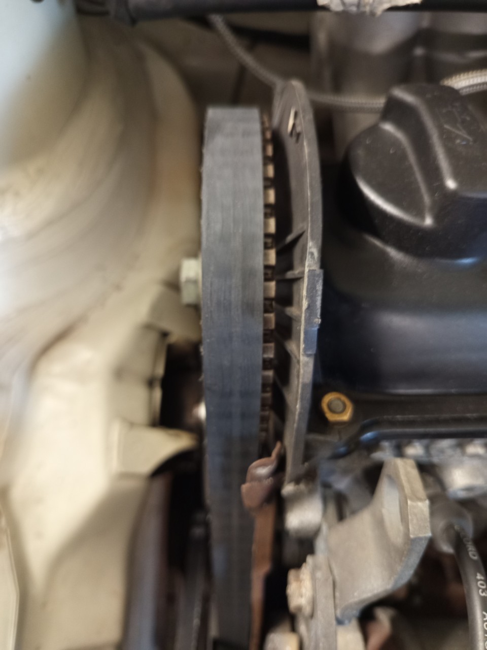

Bonjour !
j'ai continué a investiguer hier, mais la cavalerie de l'apéro a débarqué chez moi avant que je puisse re checker le forum :D
du coup :
coolraver a écrit : mer. août 03, 2022 16:56 pm Une question me taraude ? la poulie d'aac est bien celle d'un EX ? tu as la ref vw dessus ? tu as essayer de comparer avec celle du EV ?
Alors, j'ai une 049 109 111 B sur le EX
j'ai vérifié sur le EV : 049 109 111 A
et quand je regarde sur un éclaté, je devrai avoir une 049 109 111C
je pense que la différence entre les lettres se situe sur les marquages uniquement.
ce serait dangereux d'avoir des références si proches , si y'avait de grosses différences fonctionnelles genre diametre ou nombre de dents.... :foldingo t'imagine le magasinier vw , dans le coltar de bon matin , qui file une mauvaise pièce a une lettre près au mécano ? :D ca fini en salade de soupape pour pas grand chose non ?
Bon sinon j'ai remonté le vieux galet, et le bruit n'est plus là , la courroie ne dépasse plus de la poulie.
Bon on sent qu'il est plus tout jeune , j trouve qu'il ronronne un peu. le galet neuf est là cet aprèm, je vous tient au jus quand tout sera rentré dans l'ordre (:

Et bien je pense, puisqu'après avoir remis l'ancien le bruit a disparu.
Ce galet est vieux, donc il en tient un peu et le roulement ronfle un peu.
Je reviendrai dire si tout est normal suite a la pose du galet neuf , et passerai le sujet en résolu si tout va bien (:

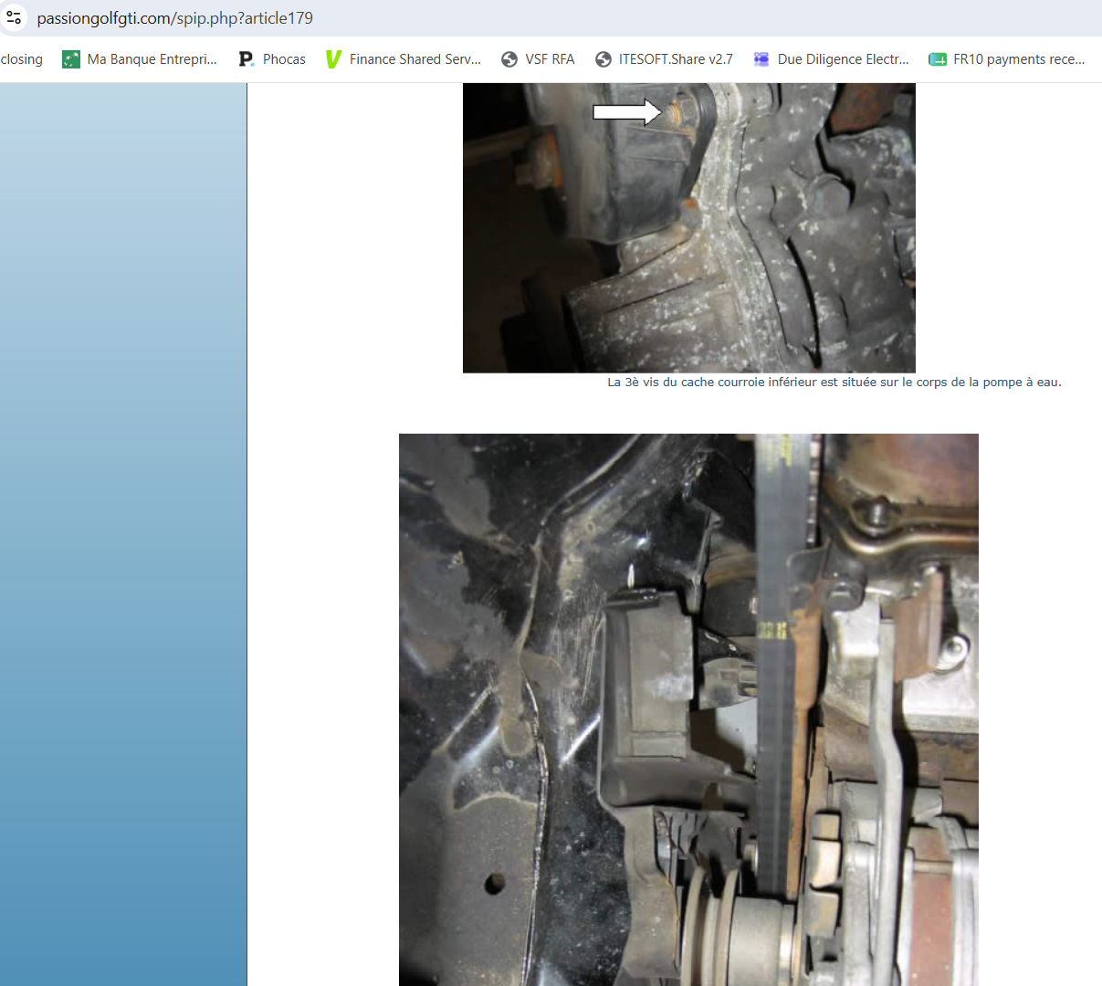

je viens de faire ma courroie de distri, tout va bien, ça tourne nickel mais ma courroie part un peu sur la gauche!
je précise que j'ai juste remplacé la courroie et le galet, du gates comme il y a 5 ans!
normal?
$ebi
Messages : 1177
Re: Courroie distri décentrée
Message par $ebi »
bon ça me rassure meme sur un tuto on voit qu'elle est aussi décalée

Messages : 34751
Alors bizarrement j'ai eu le même problème sur ma G2.
Impossible de la remettre dans l'axe.
Comme je ne connaissais pas les travaux effectués sur la voiture avant qu'elle soit mienne, j'ai commandé chez VW la poulie crantée neuve.
Puis une fois la courroie posée, tout était à nouveau normal.
J'ai pensé que la personne avant moi avait bidouillé et n'avait pas la pièce d'origine d'une G2 et avait fait une sorte de réadaptation avec une pièce vante d'une autre VW.
En voyant tes photos je comprends maintenant que non !
Il me semble en plus que l'on ne peut inverser son sens au montange.
Donc je n'en sais pas plus... juste que la neuve achetée et posée plus de problème.
Bizarre en effet !
