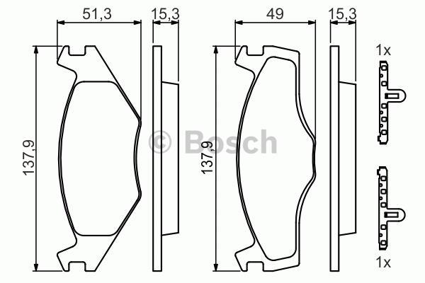

monte la voiture sur chandelle et fais tourner les roues avant.
tes plaquettes sont bien plaquées sur tes disques ?
sont-elles équipées des petites barrettes (sur le côté droit de l'image) ?
ce n'est pas le cas, le clac pourrait venir de là et s'arrêterait lorsque tu appuies sur ta pédale de frein. ;)

Un ami m'a mit sur la piste des disques de freins / plaquettes
bien vu les gars :)
