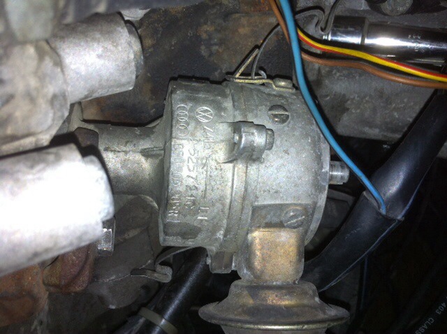

Bonjour à tous
Hier j ai changer ma tête allumeur car l ancienne était en mauvaise état
J ai bien branché les fils de bougie exactement comme sur l ancien
Mais elle le moteur a démarrer mais tourne comme une patate donc je l es arreter
Puis plus moyen de demarrer
J ai une petite question ,
Peut on dérégler le doigt allumeur si on le tourne sans la tete ?
La mécanique est tout nouveau pour moi
Soyez indulgent
Soyez indulgent

Normalement, tu n'as pas déréglé l'allumeur en jouant juste avec le doigt.
As tu également changer ce fameux doigt?
Est-il bien enfiché sur l'allumeur?
Pas de soucis particulier pour remettre la tête d'allumeur en place?

Je ne l es pas changee mais j arrive a le tourner es normal?
Il est bien enfichee
Mais en effet j ai du mal a le mettre en place .

il ne doit pas tourner il y a un meplat...rentre le comme il faut

tu l'a remis dans le bon sens?

oui il y a un méplat sur la tige et sur le doigt si il tourne sur lui même c'est qu'il est mal rentré ou qu'il est peté

Je viens de démonter le doigt et il est casser par contre une question bête
( encore une lol)
Sur l allumeur il y une encoche qui je pense vient recevoir la tête qui elle a une parti mal
Mais quand je les emboite les clips ne tombent pas en face donc je ne peu pas la clipser
Vous me suivez?
Pourtant j ai acheter la tête sur mecatechnic correspondant a mon moteur
Je suis un peu dans le flou
En tout cas merci pour vos réponses

des photos pourrait nous permettre de mieux comprendre ton problème

La tête que j ai acheter est prévu pour un allumeur bosch alors que le mien est un valeo sa ne pas être les même tete Je pense
Esque quelqu'un peu me dire comment differencier un allumeur bosch d un ducellier ? Merci

Le problème est résolu il s'agit d un allumeur valeo donc avec une tête spécial
J ai trouvée le kit doigt et tete sur oscaro

Ca n'a rien a voir, a la limite tu n'a pas le bon allumeur mais les tête montent sur toutes les marques en fonction du modèle
on vois pas la tige de l'allumeur sur ta photo ni l'embout du doigt que tu as acheter, et j'ai oublier ma boule de cristal ce matin :yeux
