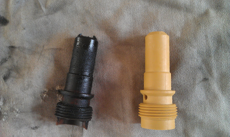

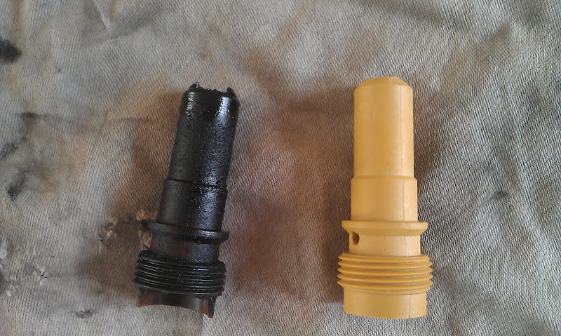

bonsoir, j'ai tenté de déposer les injecteurs et la parti en tole qui se trouve au font du puis sur l'injecteur, elle est déformé et j'ai peur d'avoir des problèmes d'injection.
On peut les trouvés au detail ?
J'ai regardé sur mecatechnic et il y a des supports d'injecteur en bakelite, est ce l'equivalent de cette parti en tole ?
Messages : 3212
Re: info sur le moteur DX
Oui, c'est bien ça.
Mais tu as du vraiment y aller fort car ces support sont costaud quand même.
Tu devra surement changer les supports inférieur d'injecteur, car eux par contre s'abîment facilement.
David930
Message par David930 »
les supports en bakélite sont pourri avec le temps.
la preuve :
Messages : 3212
Cette piece je l'ai en 2 partie, support superieur et inférieur, je ne savais pas que ça existait en une seule pièce.
stephcox
Message par stephcox »
En faite c'est le mec qui ma fait mon epreuve qui les a deposé :enerve
donc si j'ai bien compris le boue de l'injecteur en tole avec un petit joint torique est remplacé par le support en bakelite que tu as photographié ou il le faut quand meme se boue en tole ?
pour info ma culasse est bonne epreuve plus rectification :ap
