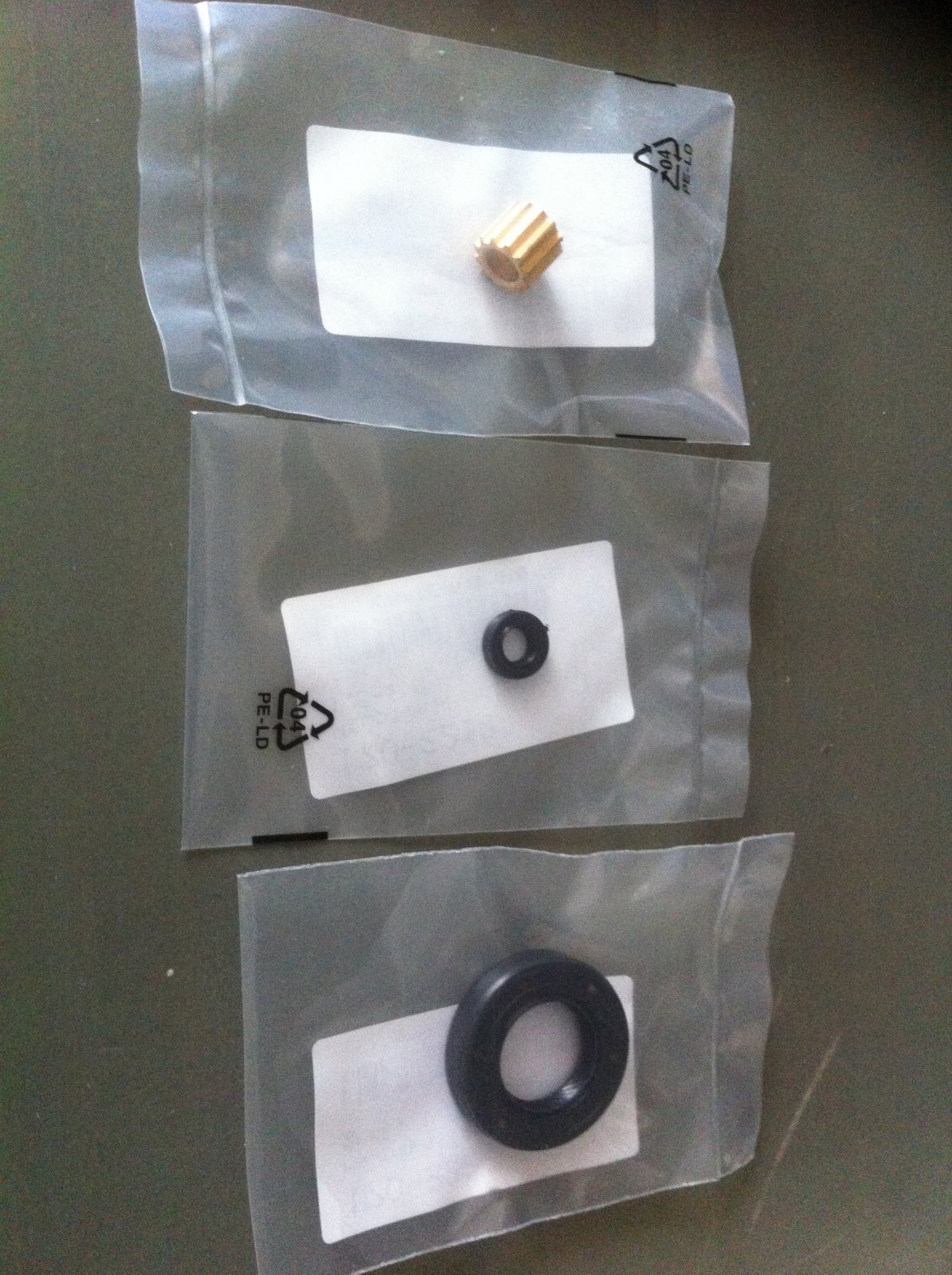

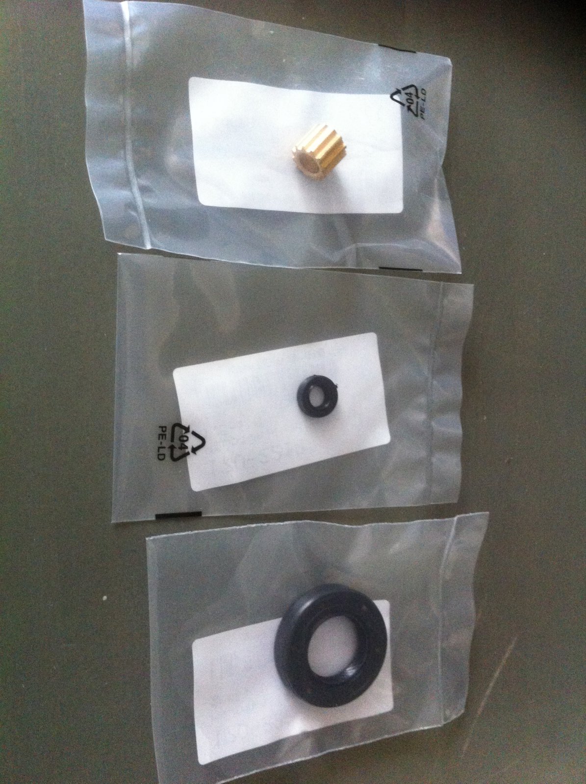

Pièces neuve pour effectuer cette opération

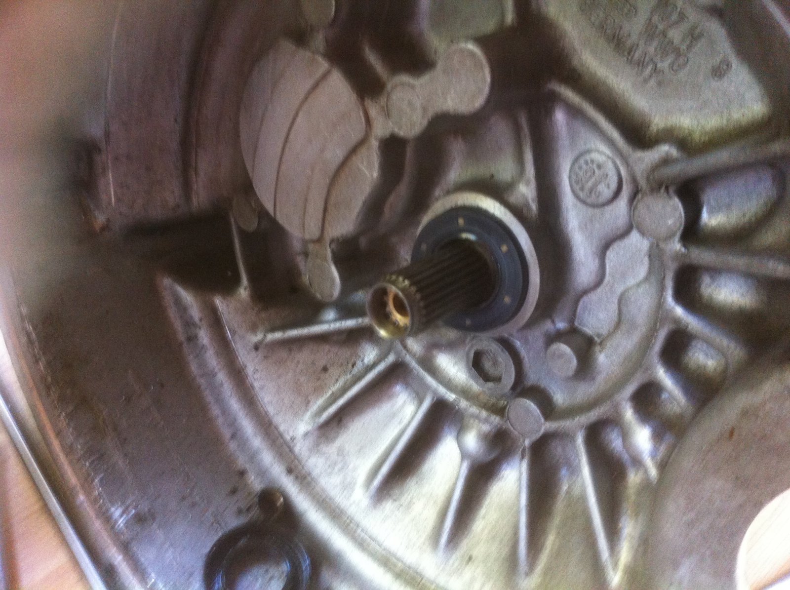

Petit joint spi de bout d’arbre
Douille de guidage en bronze
Gros joint spi

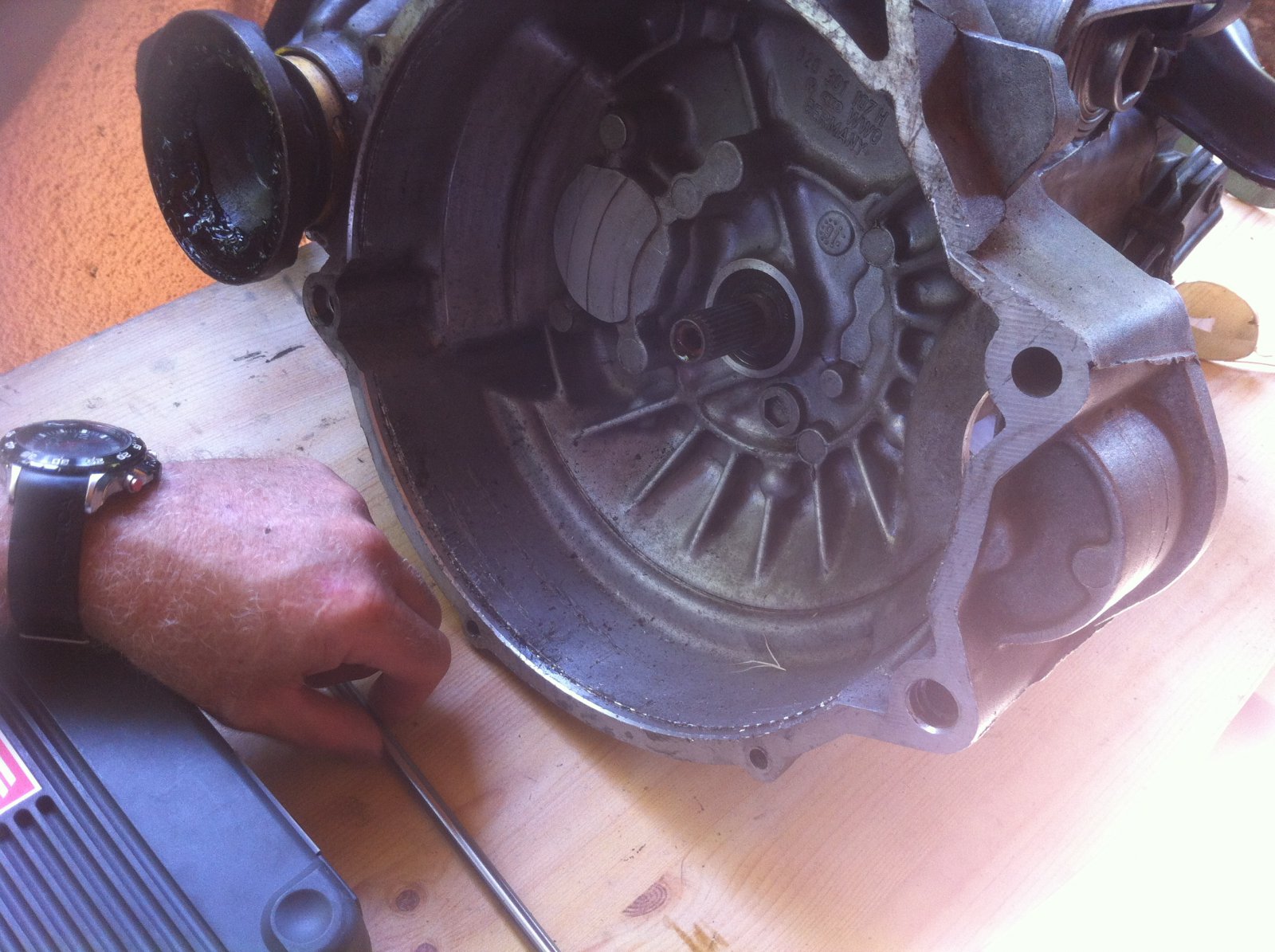

Démonter bien sur votre boîte ;)

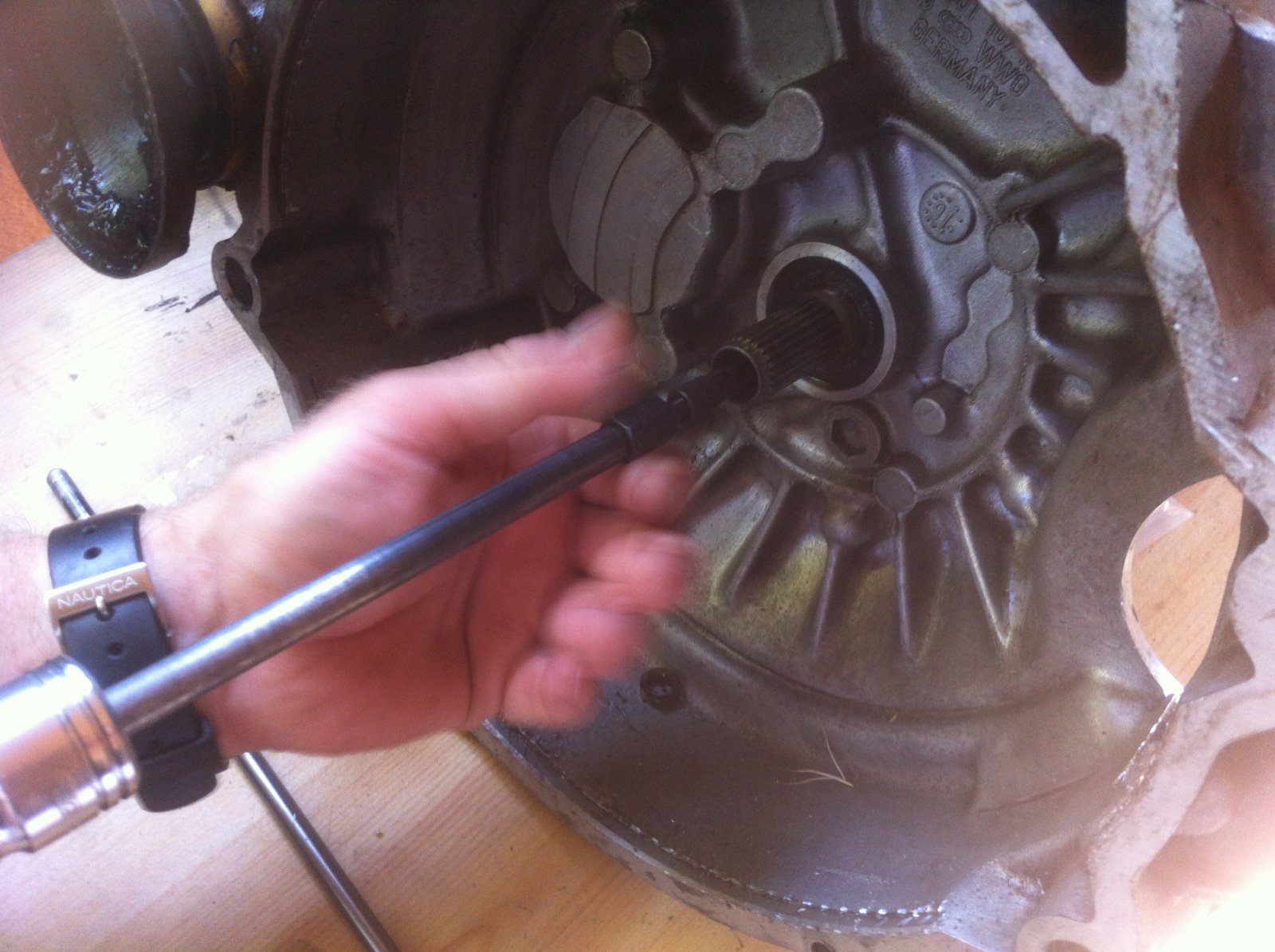

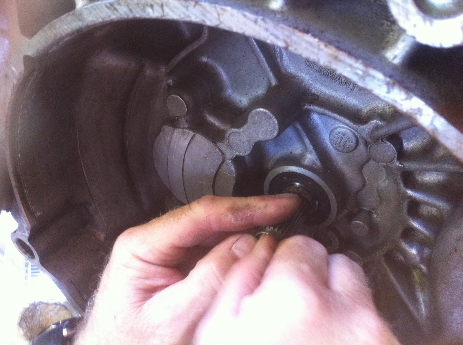

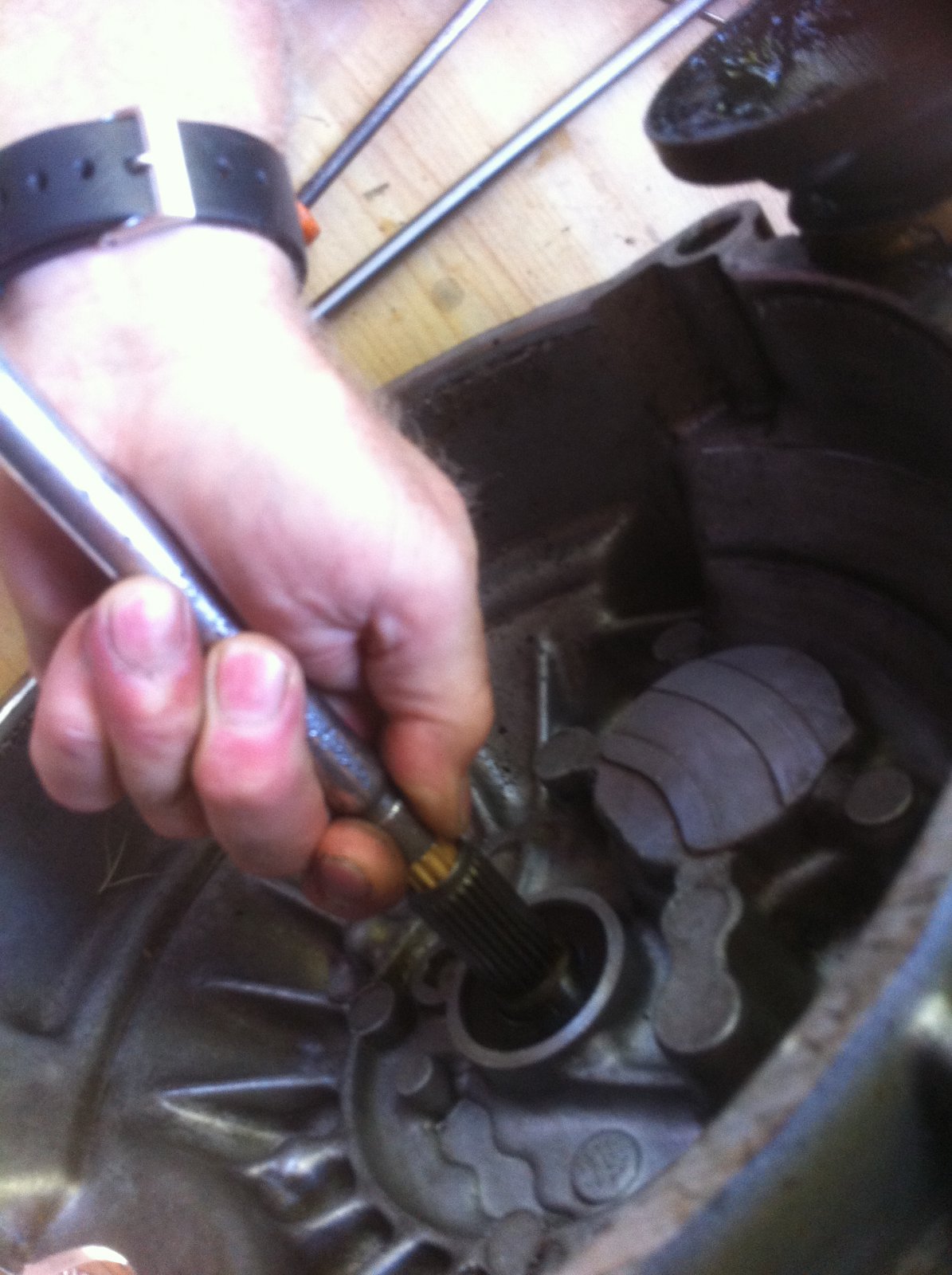

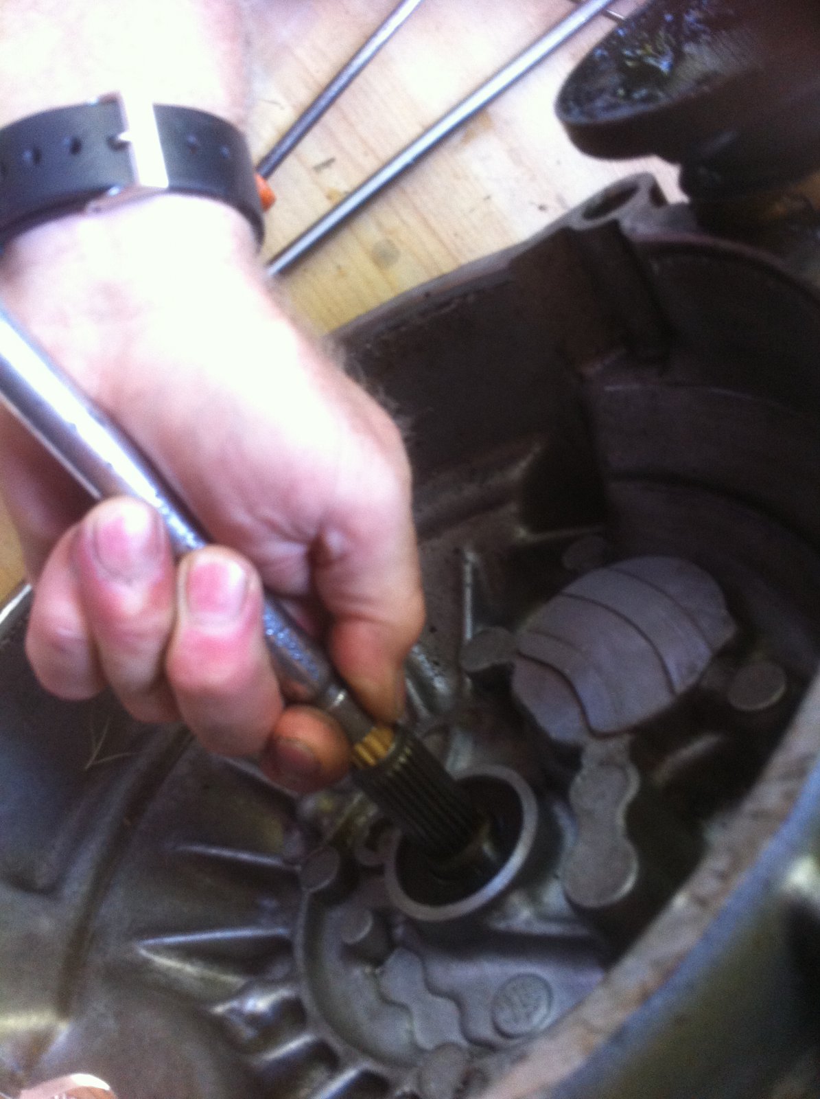

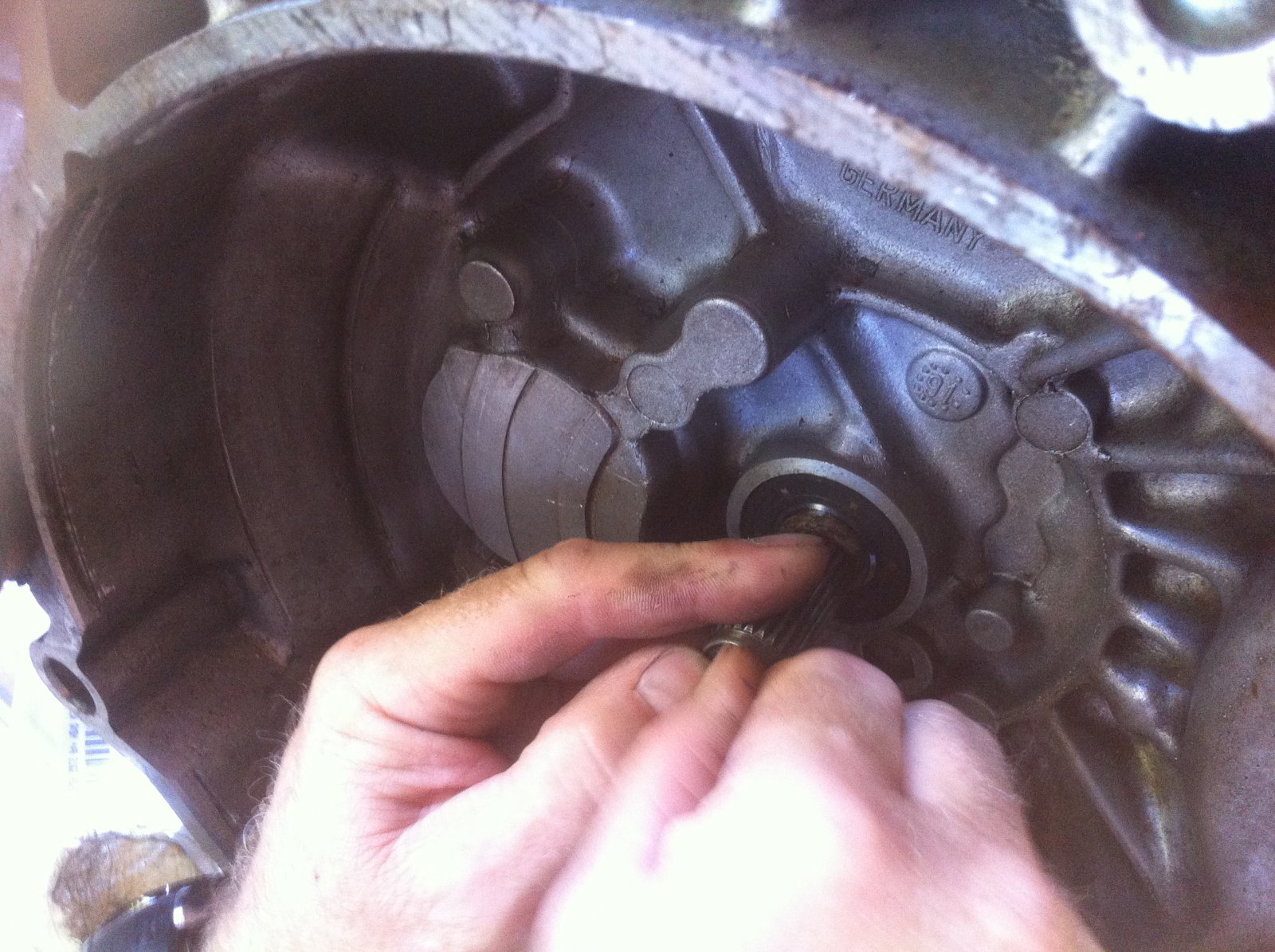

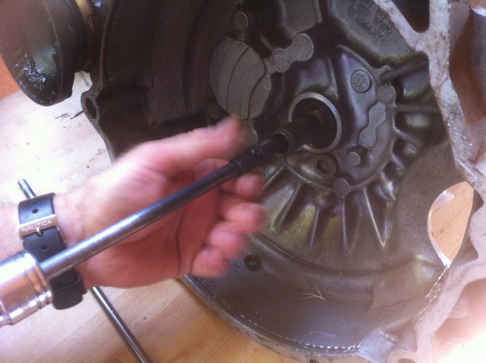

Retirer le petit joint spi d'arbre avec un tournevis plat

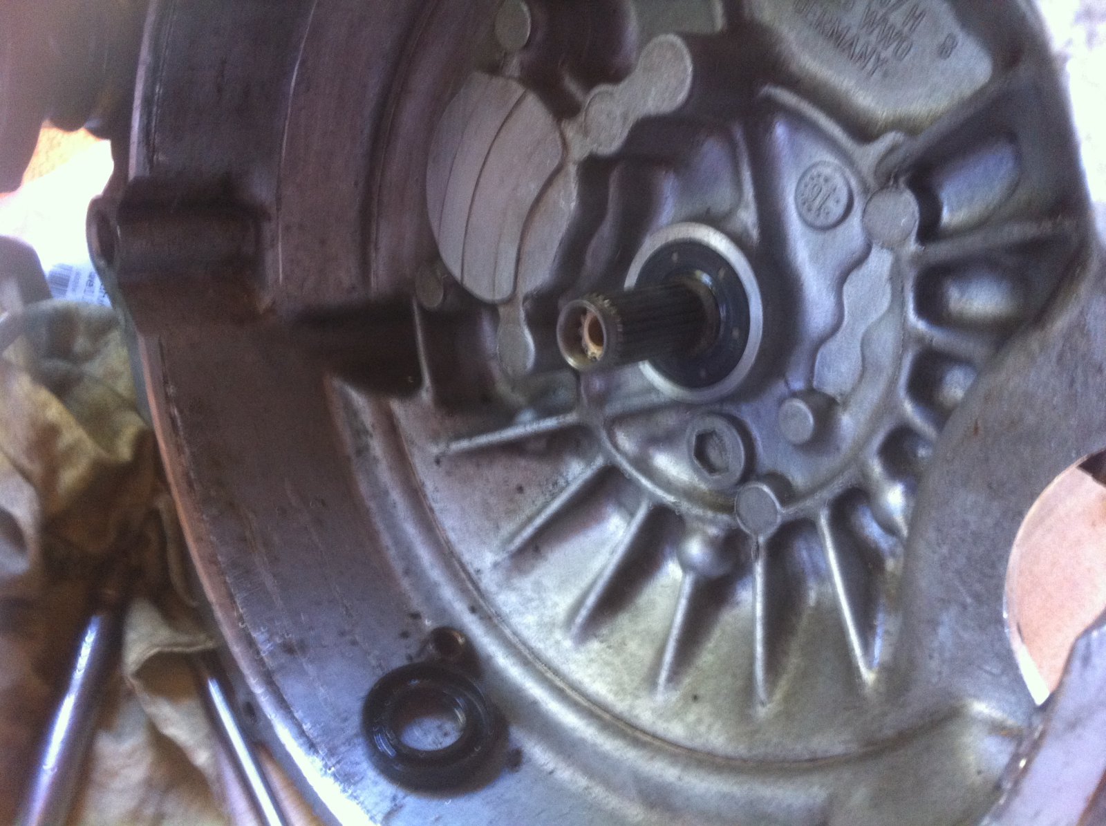

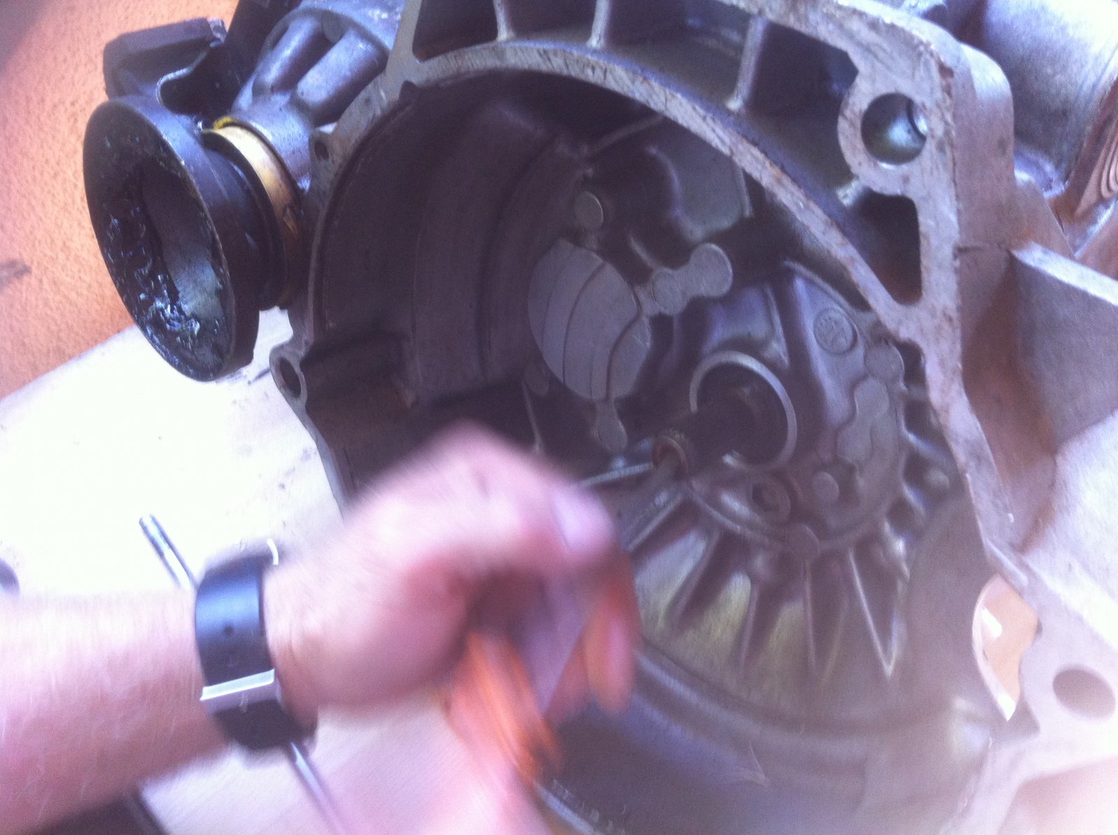

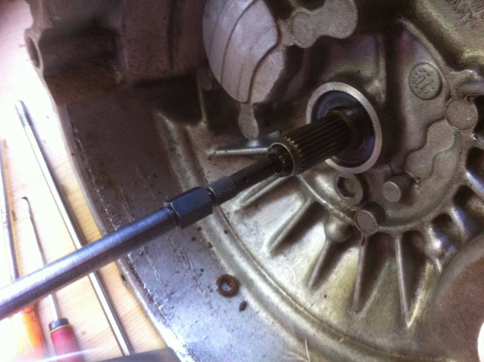

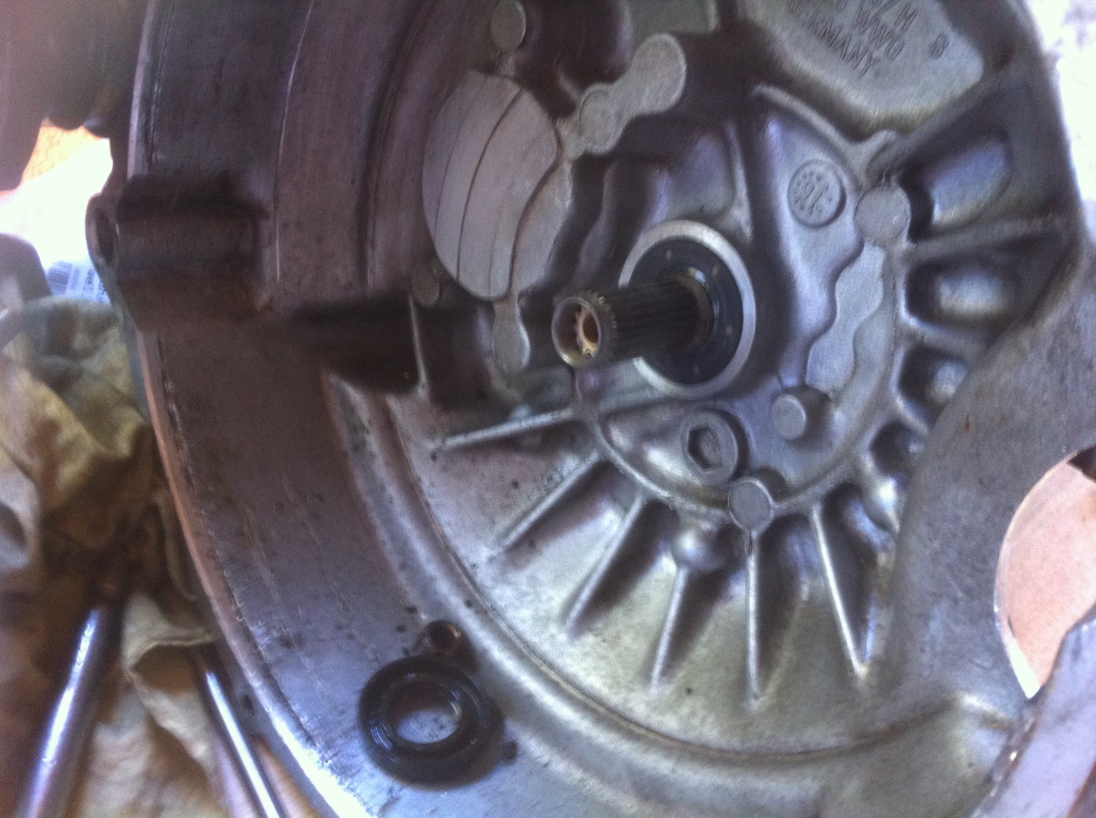

On accède alors à la bague à bronze, ici nous avons utilisé un petit arrache roulement facom en essayant de l'attraper par derrière mais sans succès

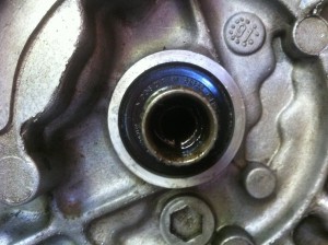

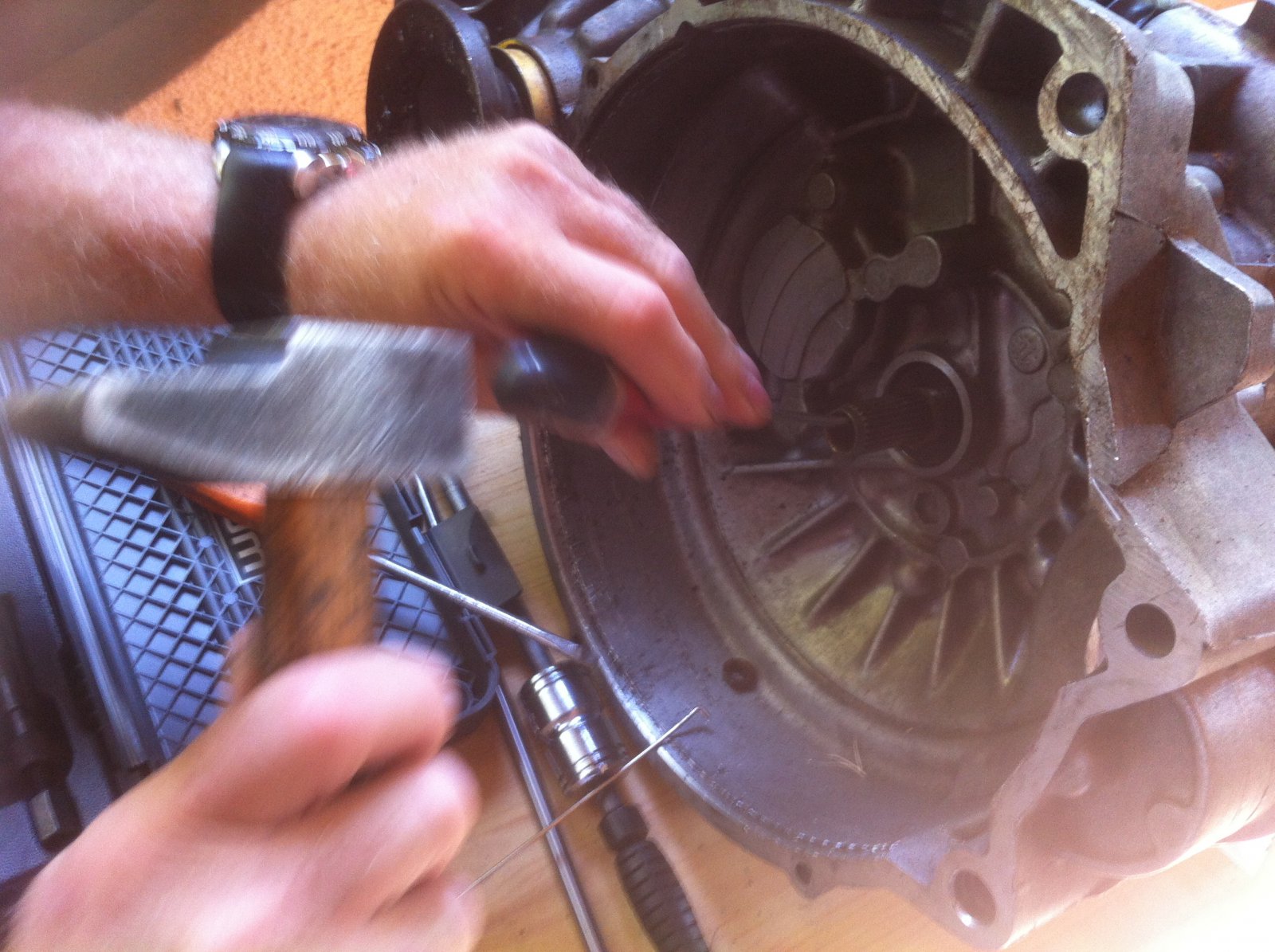

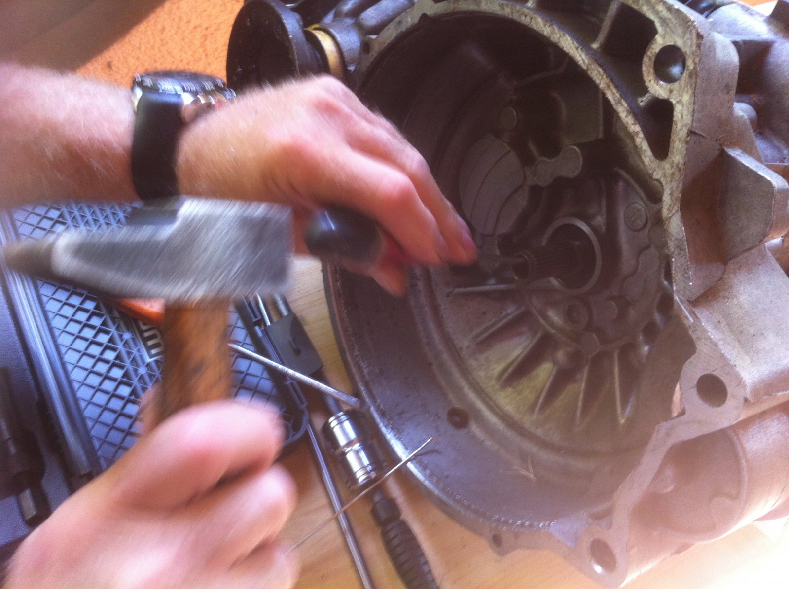

Il y a peu de chance de la sortir sans la casser donc utiliser un tournevis plat et un marteau pour lui faire une entaille, dans le sens de la longueur de la bague

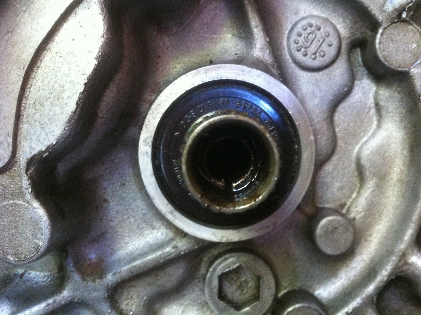

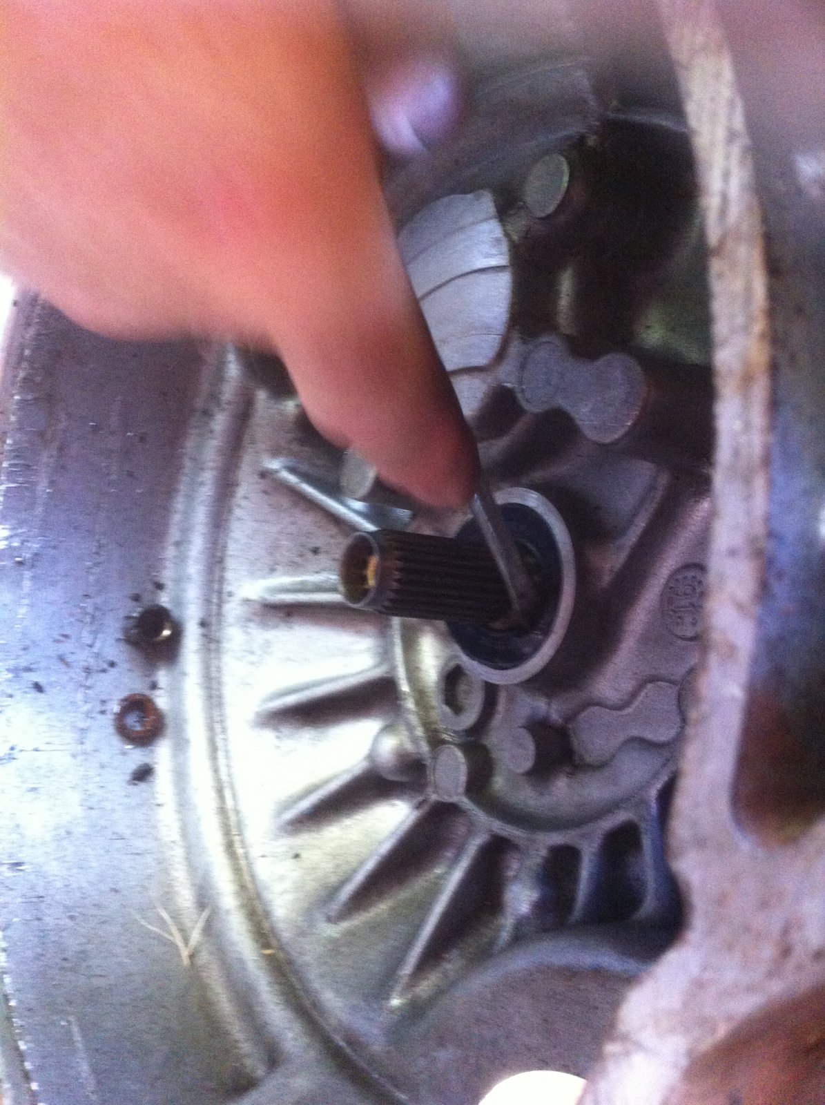

On voit ici l'entaille sur la bague

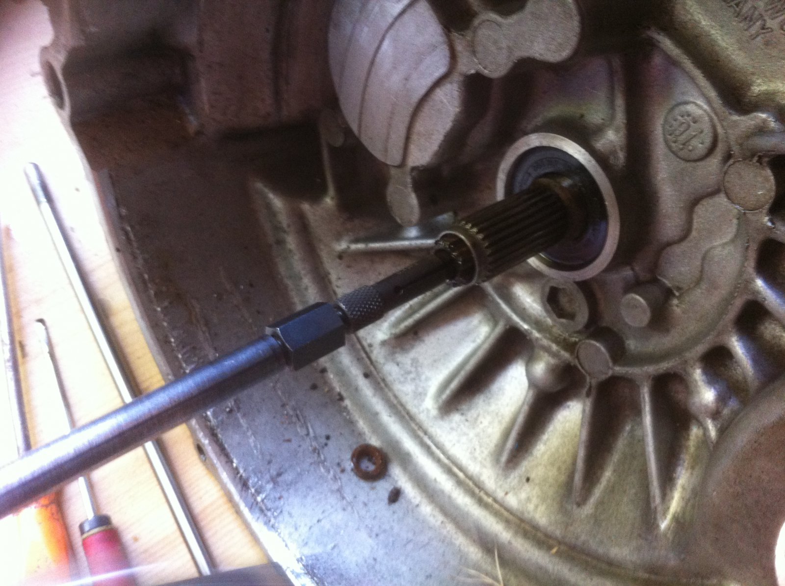

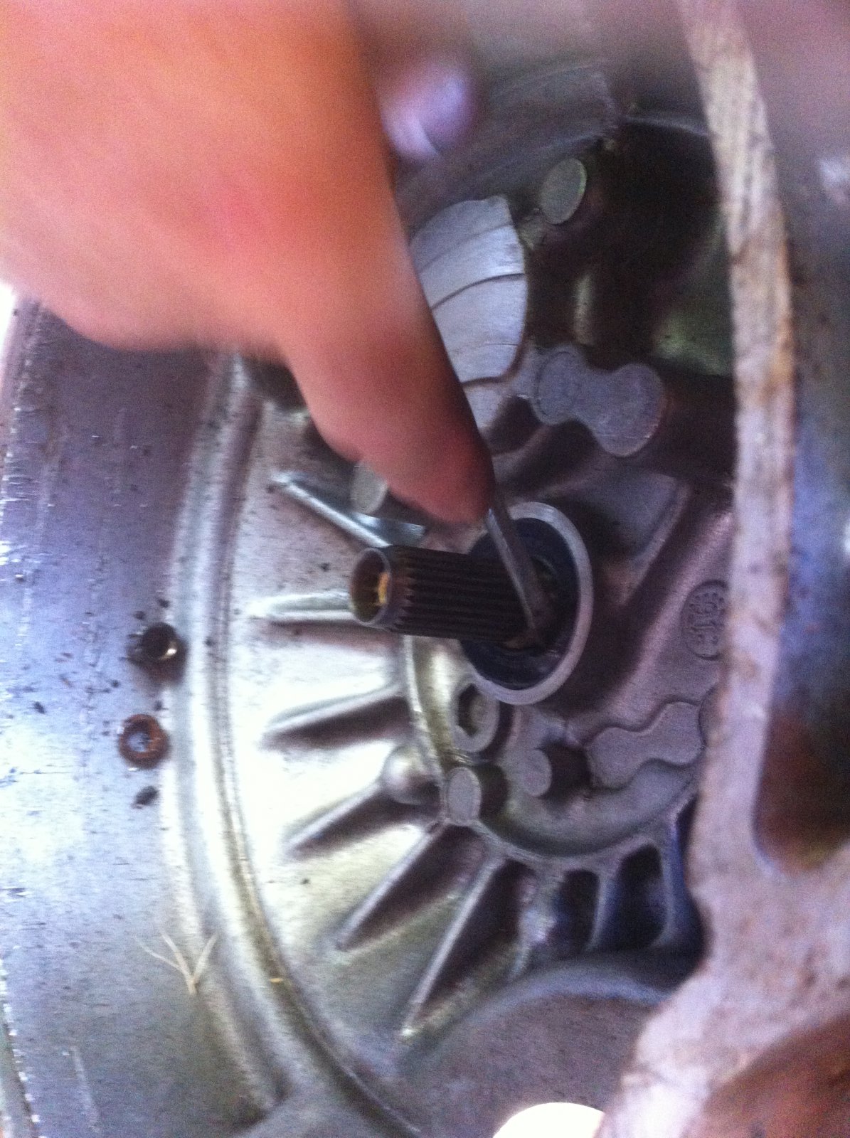

On peut utiliser maintenant l'arrache roulement, elle sort sans souci. Vous pouvez utiliser tout autre outils pour la sortir

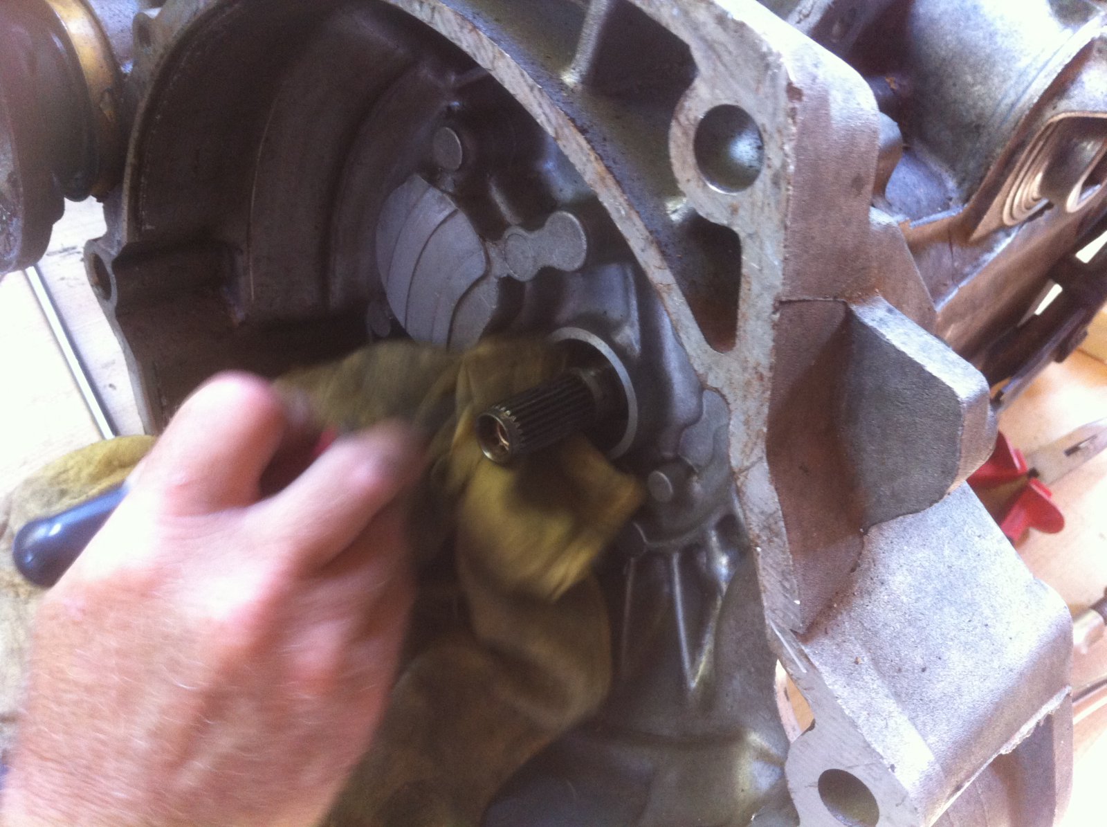

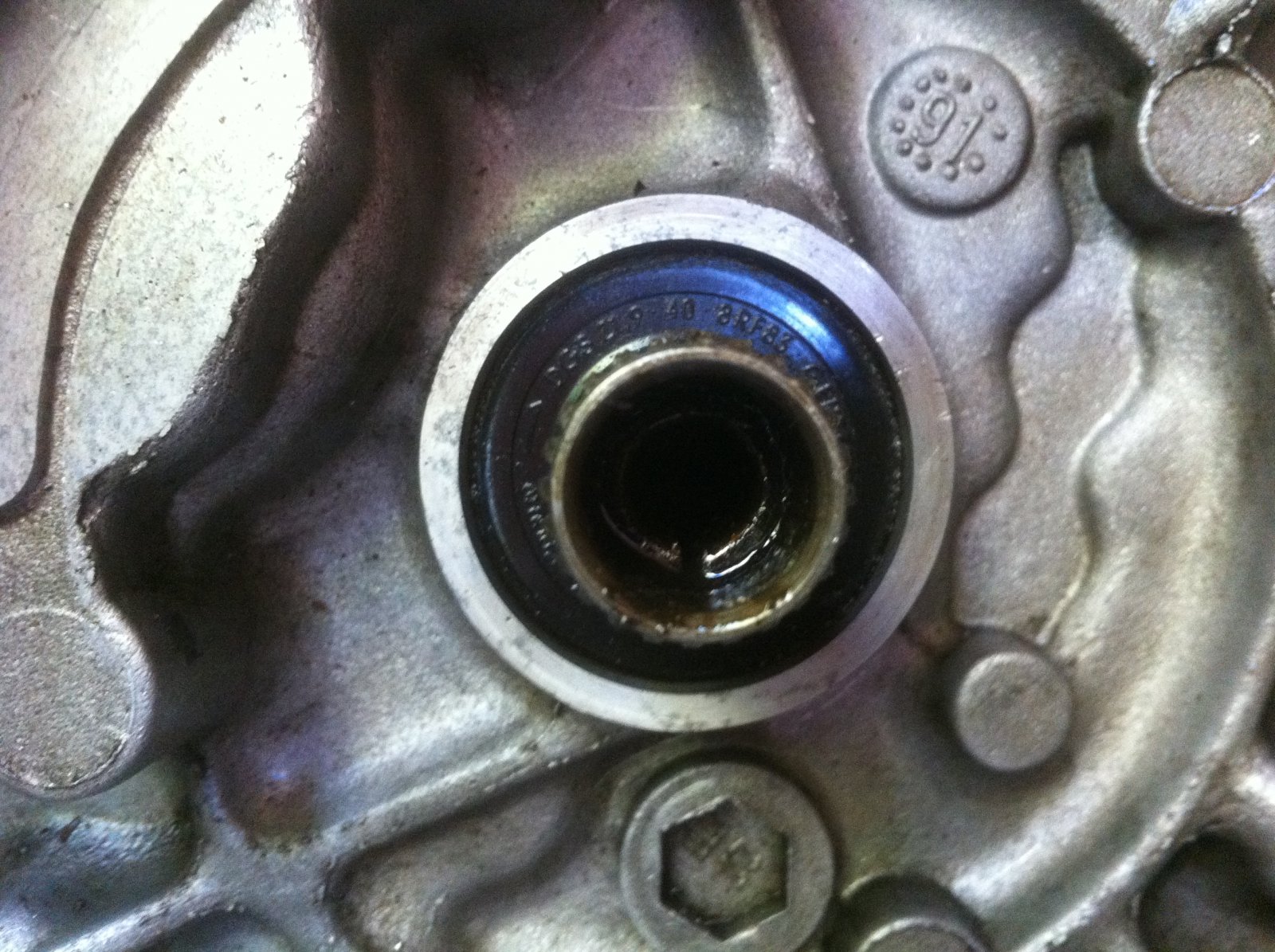

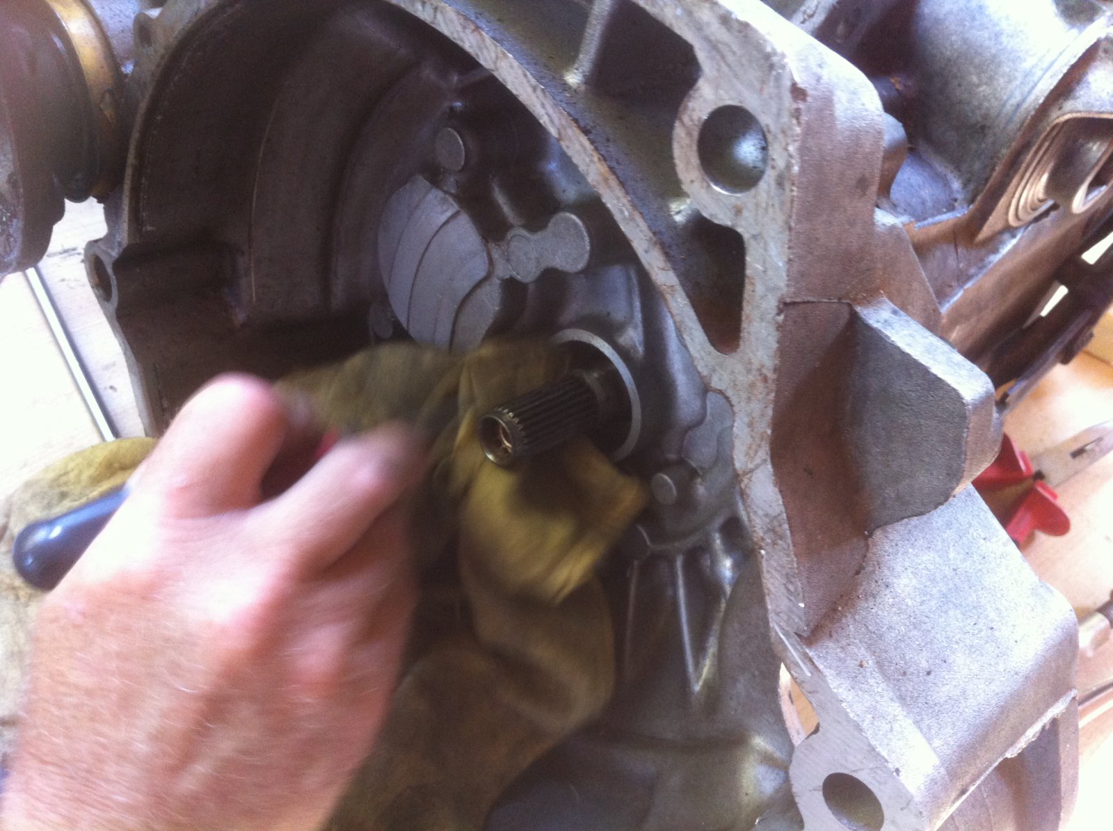

Après avoir nettoyé l'intérieur de l'arbre, on peut maintenant enfoncer la nouvelle bague avec un outils plat de même taille sans forcément la mettre en butée, juste laisser la place pour le petit joint spi

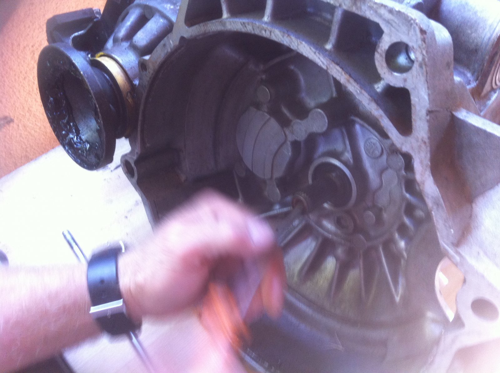

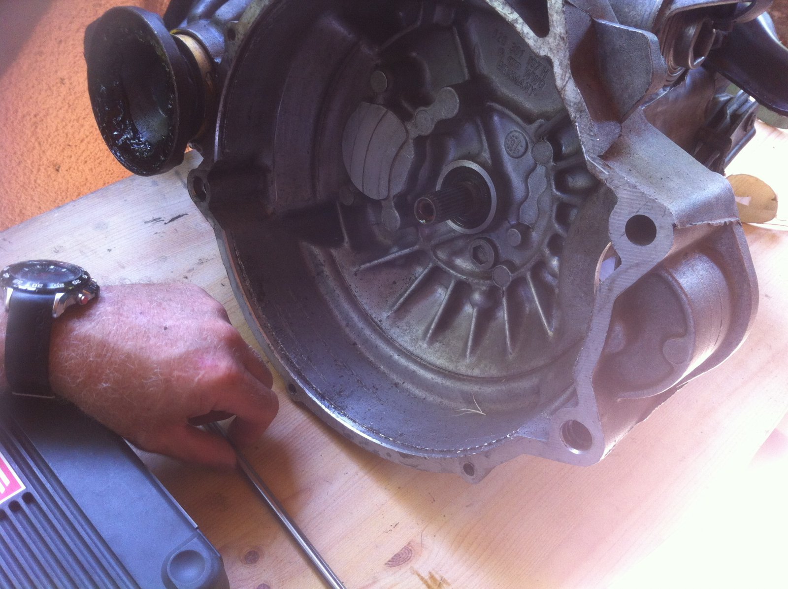

Retirer le gros joint spi à l'aide d'un tournevis et nettoyer la veille huile

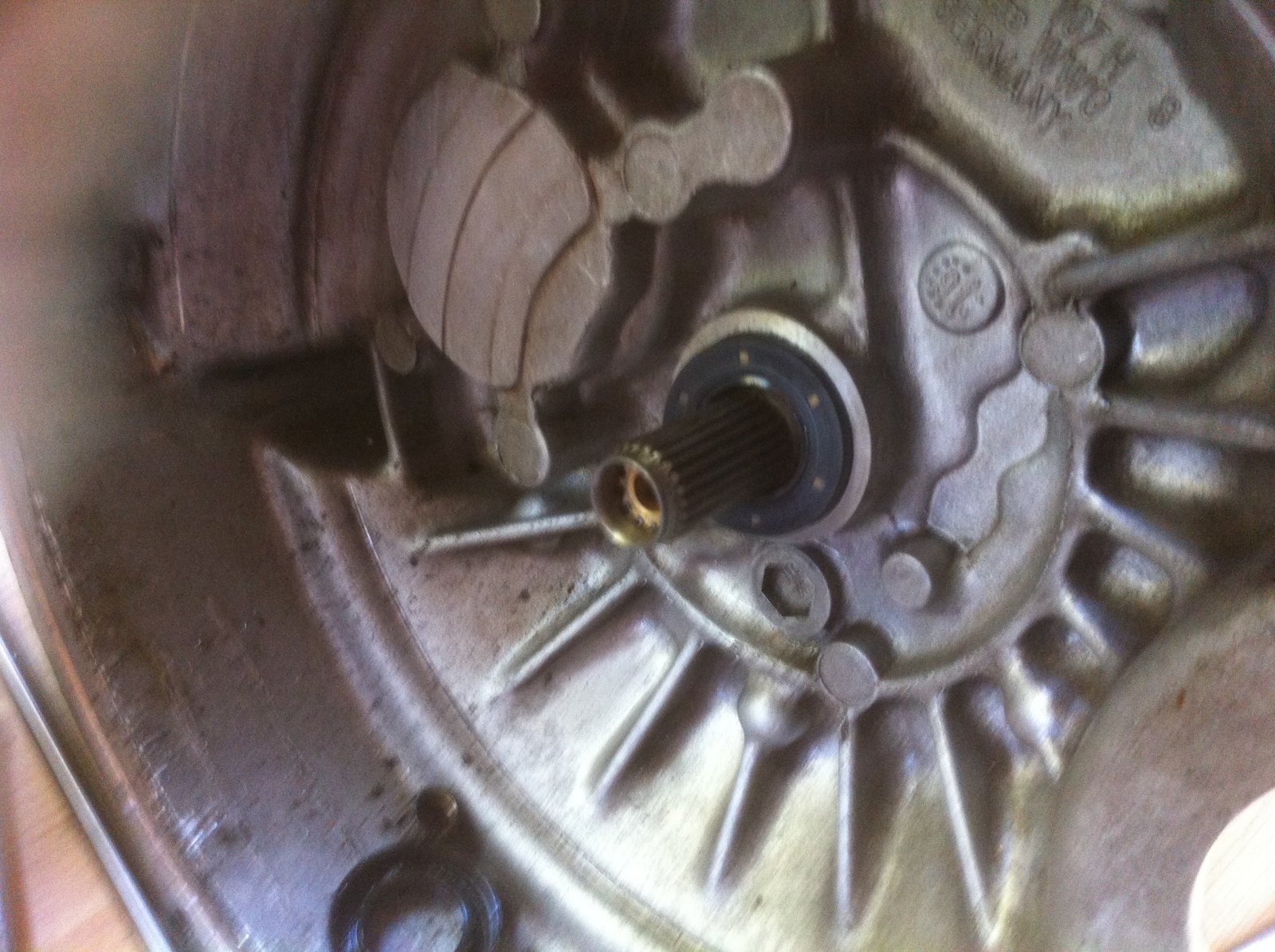

Vous pouvez remettre le joint neuf délicatement, lui mettre un peu d'huile et l'enfoncer à la main, un petit coup de marteau sur une douille du même diamètre et il sera bien en place
On fini par le petit joint spi de bout d'arbre, toujours à l'huile
Vous n'avez plus qu'a remonter la boîte en oubliant pas de graisser les cannelures et la fuite à disparue:)
