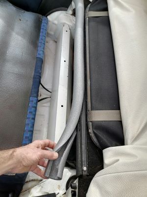

Le dossier de ma banquette arrière avait une fâcheuse tendance à balloter et à claquer bruyamment dans sa position fermée. Je n'ai pas vu de réglage particulier à faire sur le crochet, je n'ai pas vu d'emplacements pour d'éventuels tampons en caoutchouc.
J'ai trouvé cette solution à Casto, un manchon en mousse pvc, 0.55 €, pas besoin de coller ni de couper, la longueur est juste parfaite !

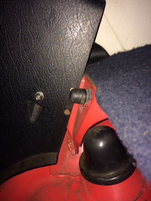

Chez moi, il y a un caoutchouc de réglage de chaque coté, à hauteur des crochets de verrouillage :
Ca barloquait aussi , 2-3 ptits tours et c'est nickel

Oui ce sont les butées de siège, réglables en profondeur. Pareil sur ma mienne. 😁

Mais oui ! Je n'avais pas remarqué qu'il se tournaient :?
Bon, le tube servira en tout cas d'insonorisation :)

Il est important de bien régler ces butées car en plus du problème de claquement, si elles sont mal réglées vous risquez de marquer votre banquette arrière sur le haut en manipulant la capote, les sangles touchent et frottent sur le haut du dossier.

finalement je viens d'aller voir, jai réglé tout ça et ça ne bouge plus :D
