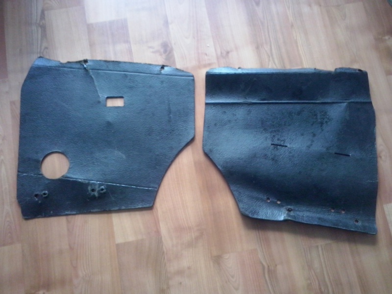

sur mon cab je n'ai pas de garniture dans le coffre, par souci du detail et pour rendre la version original du vehicule j'ai acheté sur le bon coin une garniture droite et une garniture gauche. mais qd j'ai recu les pieces :hein je comprends pas comment ca se fixe !!! sur la partie tole du vehicule j'ai des pates mais ca rien a voir avec les garnitures recus. y'a t'il plusieurs modele de garnitures pour les golf cab?
l'ideal, est ce qu'une personne peut faire ou possedes des photos car la je comprends rien.

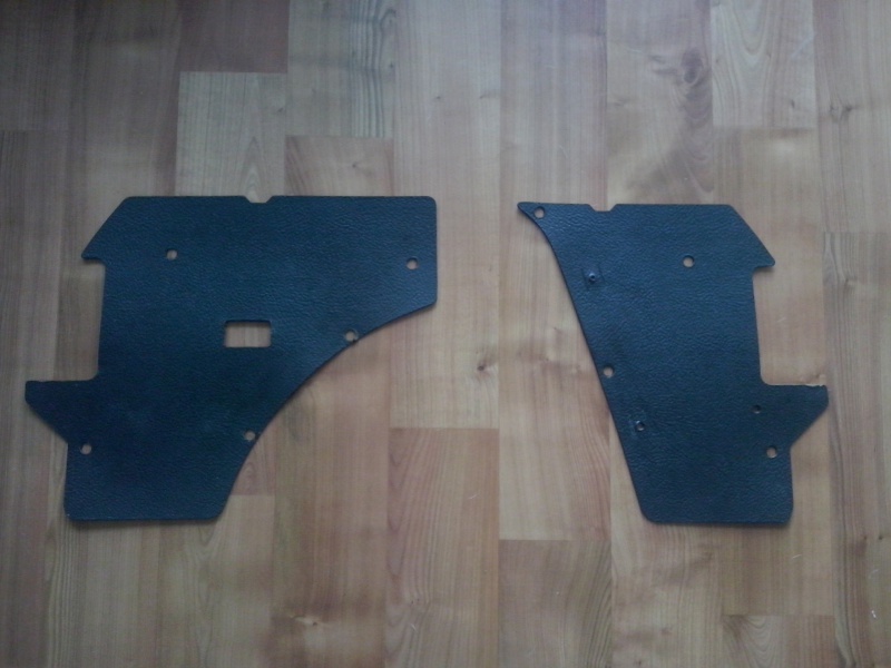

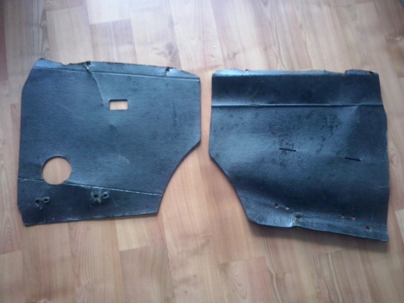

suite a des recherches, j'ai compris !! :dance
explications: les garnitures si votre golf est équipée du systeme hyraulique ne sont pas les memes. :hmmm2
donc avec la chance que j'ai, j'ai acheté ceux pour golf capote manuel. :grrrrrr
en passant, je recherche tjs les garnitures de coffre pour golf avec systeme hydraulique! et j'ai a vendre une garniture pour golf coté chauffeur capote manuel. le vendeur ne veut pas reprendre! 16€ port compris.
pour completer le sujet, j'essai de mettre des photos pour bien voir la difference entre les deux.

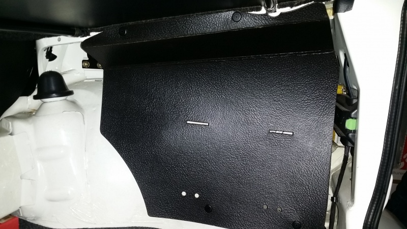

est ce que quelqu'un pourrait remettre des photos d'un coffre d'origine ?
merci
Re: garniture coffre - photo
vyx a écrit :est ce que quelqu'un pourrait remettre des photos d'un coffre d'origine ?
merci
Tu veux pour capote électrique ou capote manuel ?
Pour Capote Manuel :
Pour Capote électrique :
Message par vyx »
nickel, donc il y a que ces deux morceaux et la moquette.
