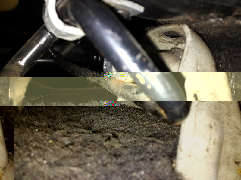

je viens d'acheter une golf cab de 1992.
premiere "surprise" les sieges ne coulisse plus.. en gros là ou jepense qu'il y a une tige qui bloque le siege dans sa position, il y a une visse et du coup c'est bloqué... bref c'est chaud à expliquer comme ça quand on ne connait pas le nom des pièces...alors jsutement est ce que vous connaissez le non de cette piece? ou est ce que je peux trouver ça et est ce ue c'est chuad à monter (ya des trucs à faire ou a pas faire?)
voilà une photo qui aidera peut etre à comprendre ma demande...je sais que c'est pas tres clair...

fais plus de photos car on ne comprend pas bien le probleme

je vai essayer de mieux expliquer car les photos sous le siege, e toute maniere on ne verra pas grand chose.
en gros, le siege coulisse sur deux rails latéraux (ça ça a l(air ok sur ma voiture) pour l'avancer ou le reculer il faut actionner une manette, qui fait bouger une tige de fer (ça aussi c'est ok), sur cette tige de fer, je pense que normalement il y a un "axe"de fixé et qui passe à travers une piece trouée (fixée à la caisse) et à travers un profilé troué de plusieurs trou tout son long (fixé sur le siège ).
l'axe bloque du coup le siège.
moi il n'y a plus d'axe et rien n'est fixé sur la tige actionnée par la manette.
l'axe est remplacé par une visse et un écrou...ducoup le siège n'est plus réglable...
et alors moi j'aimerais savoir ou je peux trouver cet "axe", comment il s'appelle...et tout et tout...
Si vous le savez c'est top, sinon tanpis pour moi héhé...

a la place de ta vis, il y a un axe qui verrouille la glissiere, monté avec un ressort, et cet axe est en liaison avec ta commande de glissiere
je regarde si il m'en reste demain

il te manque la pièce mobile et son ressort. D'origine c'est un simple axe avec un "U" au bout pour laisser passer la manette. Demande à tonight qui vends son cab en pièce, il va avoir ça.

Tonight, si tu as la piece tu pourras en faire une photo stp, juste que je sois certain que ce soit ce qu'il me faut...

J'ai démonté mes sièges le week-end dernier, je peut te prendre des photos si tu veux voir comment c'est foutu.

c'est une petite tige métalique avec au bout de celle ci un " U " maintenue par deux petit ressort
dans laquel viens se loger la commande d'avance ou de recul du siége
tu la démonte
tu nettoye
tu graisse
il se peux aussi que tu ai le guide de siege en plastic qui soit hs chez Vw ils en on encore

En voilà une pour le moment, je t'en ferai d'autres entre midi et deux. Car depuis je les ai nettoyer un peu et changer le guide plastique!bubblepierre a écrit :Ha oui je veux bien !

ok merci beaucoup^, c'est tres clair.... ne t'embêtes pas avec d'autres photos...c'est bien cette piece qu'il me manque...

Voilà les photos, sur mon cab il me manque un ressort :oops:

ducoup vous savez ou je peux trouver ça en neuf (au cas ou tonight n'est pas ca)? et comment ça s'appelle?

De rien pour les photos! Je ne sais pas où tu peux trouver ça, peut etre tout simplement chez VW!
