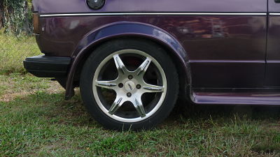

Bonjours les cabbiste, je vous expose mon cas.
J'ai acheté une golf 1 cabriolet de 1984 il y a maintenant 3 semaines, l'ancien propriétaire a monté des jantes alu TSK ( hideuse au passage ) avec des pneu de 195/50/15, et des amortisseur Koni sport rabaissé a -6 m'a t'il dit.
Le soucis est que c'est extrêmement tape cul, la moindre imperfection sur la route ce fait directement ressentir dans les lombaires, le second problème est que les pneu arriéré frotte sur les ailes du kit KAMEI qui ont déjà était découpées.
J'aimerais par la suite une fois que mes finances me le permettront mettre des jantes ATS CUP en 15" étant donné que les 14" sont soit dans un état lamentable ou alors hors de prix. Quel est la différence entre un ET 20/ET 28 ? Quel ET choisir pour avoir aucun soucis? Quel taille de Pneu mettre pour être en règle avec la loi, le contrôle technique ma donné 2 dimensions autorisé en 15" ( 185/55/15 et 195/50/15) pour que les pneu ne touche pas les ailes quel taille faudrait il mettre ? Je n'ai pas envie de changer mes pneu tout les mois... :niet
Pour ce qui est des amortisseur Koni, vu leur dureté je pence les changés pour mettre des combinés fileté de type RACELAND, ASW (budjet de 250€ max ), en mettant ce type d'amorto, est ce que mes pneu toucheront toujours ? La dureté sera t'elle moins importante, je veut dire par la que les amortisseur joueront vraiment le rôle d'amortisseur pas comme les koni ?
Ci joint quelque photos:
Merci d’avance pour votre aide précieuse.

Pour les filetés Raceland c'est clairement :niet :niet Non, ils ne seront pas plus souples, non ils n'amortiront pas mieux.
Si tu veux des filetés confortables il faut des réglables en dureté (on a souvent parlé ici des Weitec par exemple) et c'est plutôt 400 € minimum.
Pour des ATS Cup en 14", notre ami Cedric45 vient de mettre en vente les siennes. Tu peux le contacter. ;)

L'arrière du cab est plus bas de 1 à 1,5cm d'origine sortie usine, tu peux le modifier avec des filetés (ou des coupelles avants rabaissées) mais ça change l'assiette de la voiture donc le comportement sans doute.... Je ne connais pas les conséquences. Slide-performance me l'à déconseillé.
-6 c'est bas, et avec des ATS comme tu veux c'est sur que ça touche, tu vas te retrouver de toute façon avec un kart bien raide.
Perso j'ai mis des verrins Bilstein B4 (les bleus, proche de l'origine) avec ressorts Eibach et suis en -4. J'avais des ATS cup en 14x6 (monte GTI et Oettinger) montées en 185/60/14 et je touchais un peu l'arrière, suis passé en BBS-RA 15 (jantes d'origines sur nos cab) montées en 195/50/15 et j'ai moins ce problème. J'en ai eu pour 395€ (sans les coupelles ni butés ni soufflets) chez Classic-Store http://www.classic-store.com/index.php?store=2002" onclick="window.open(this.href);return false;

rabaissé=suspension plus dure et plus tape cul. Enlever du koni pour mettre du raceland c'est une hérésie. Avec ton budget (250€ :yeux ) reste dans la config actuelle ou reviens à l'origine.
La différence des ET est expliqué dans cette même section, il faut chercher un peu. Le problème de frottement avec les ATS CUP est récurrent, il y a de nombreux post sur le forum à ce sujet également.
Pour la monte d'origine 195/50/15. Le 185/55/15 a de trop grand flanc e trouve, d'ailleurs je me suis fait prendre au radar, 113 au lieu de 110. Roulant en 195/50/15, je me suis fié à mon compteur en 185/55/15, résultat j'ai été pris...
Bref, si tu veux plus de confort, faut mettre le prix, de bons filetés c'est 600€ pour des Weitec

Si tu veux qu'elle soit rabaissée, mets des filetés de très bonne marque. Et -35 c'est l'idéal, avec un déport d'origine.
Imagine que tu pars en vacances ou en balade avec 3 potes plus quelques bagages ou bières... au mieux tu peux dire adieu à tes pneus :mdr

Merci a tous pour vos réponse, donc si je comprend bien, mieux vaut attendre d'avoir un budget conséquent pour mettre un bon combiné fileté, en ce qui concerne les jantes, le problème récurrent des ATS CUP est qu'il touche dans les ailes, les ats classique le font elles aussi ? Existe t'elles en 14 " , si oui ou en trouver ? Quel jantes a prix abordables me conseiller vous pour mettre sur mon cabby style german look biensur :D
Ah oui, j'oubliais, je viens de démonter mes roues arriére, et je ne comprend pas, il y a que la roue arriére coté passagé qui touche l'aile, le coté conducteur, il n'y a rien du tout :hmmm2

Je comprend vraiment pas comment une seule roue touche l'aile :hmmm2

pour les cup il faut du ET28 et un rabaissement de -40 maxi, tu garde tes koni et tu montes des eibach et le tour est joué....

Donc je peut monter des ATS CUP en 15" avec un ET28 ? Donc le mieux serait de garder mes Koni et de monter des Ressort EIBACH , cela convienne t'il ?http://www.spdistrib.fr/Espace-Moteur-e ... _info.html
Et voici la référence de mes Koni : http://www.koni-shop.com/product.php?id_product=3241
