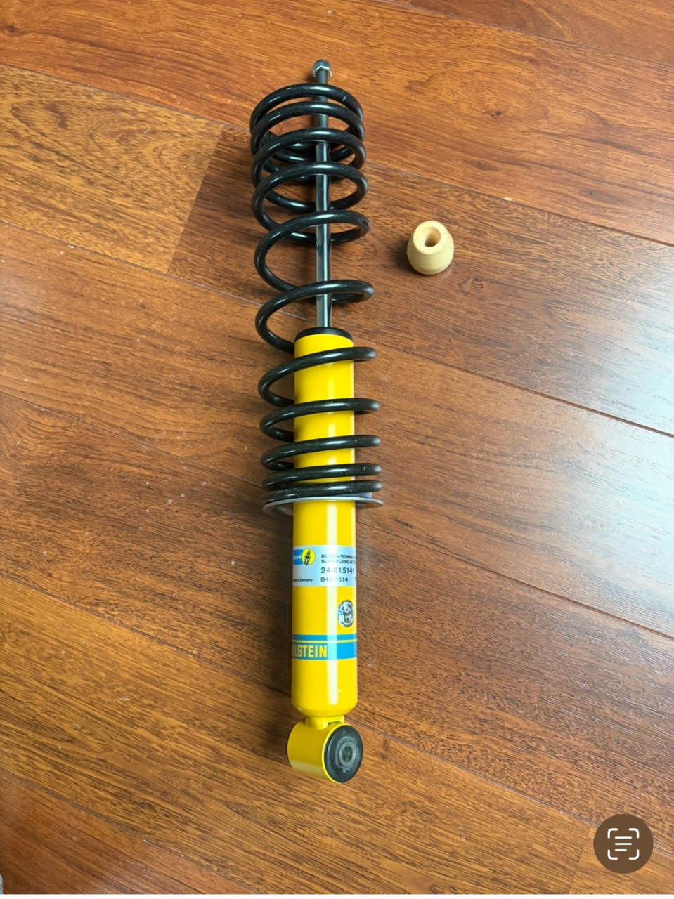

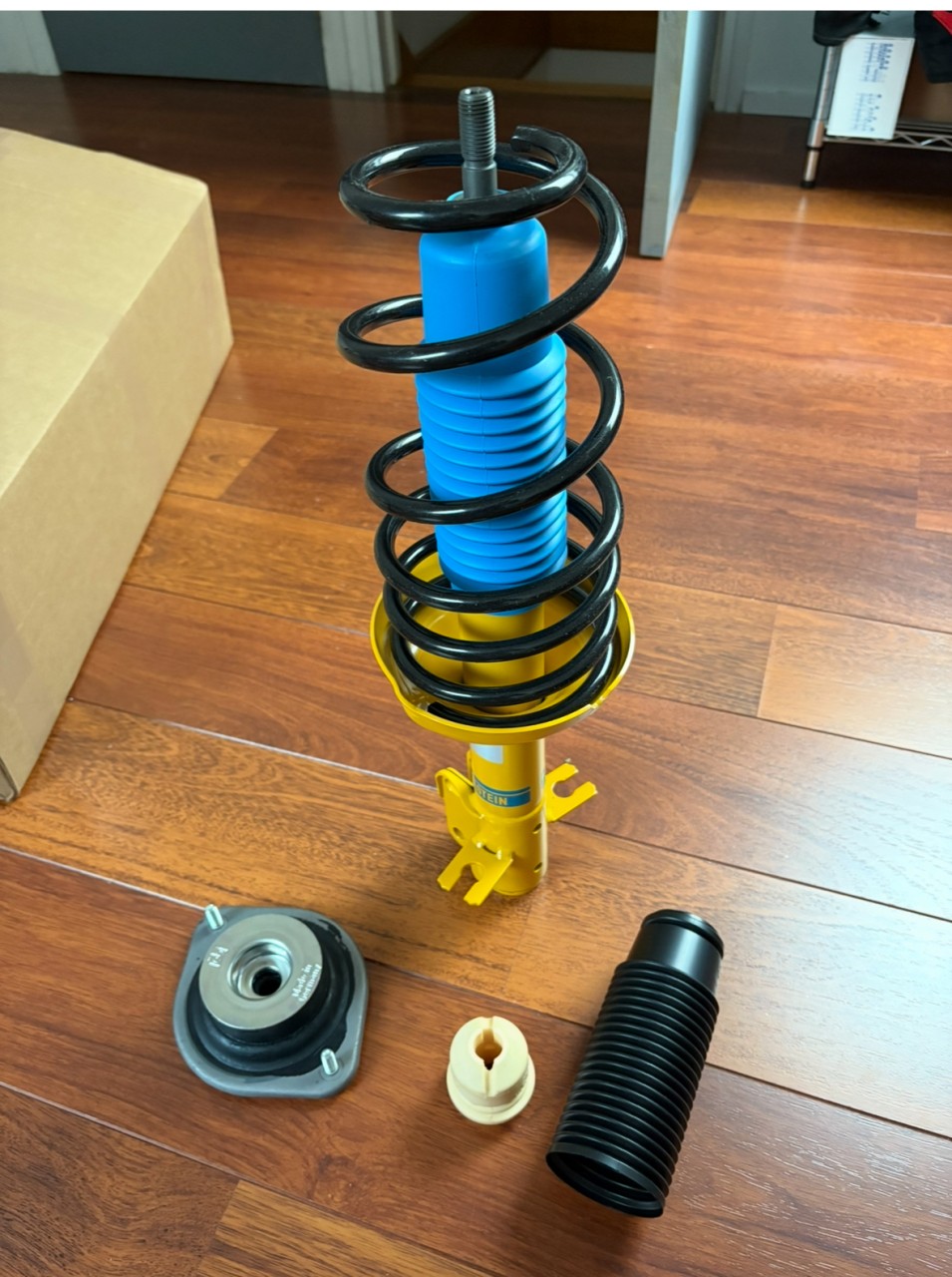

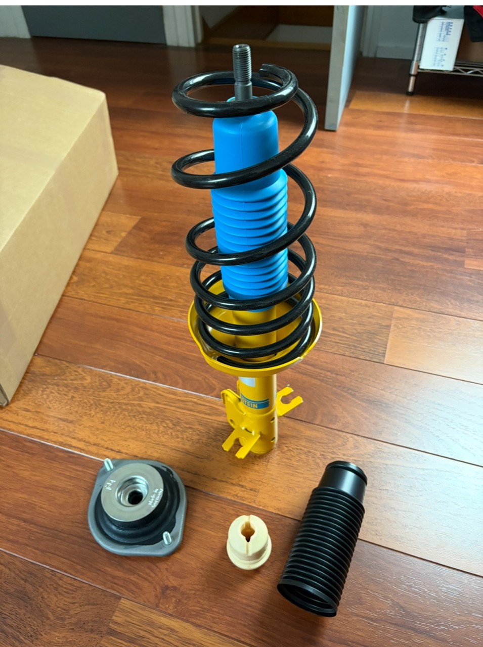

J’ai le projet de remplacer mes combinés filetés ST suspension par le combo B8/eibach …
Forcément je n’ai plus le montage d’origine pour récupérer certaines pièces … et j’ai déjà pris les 4 amortos B8, les ressorts eibach, les butées tournantes à l’avant, et un kit soufflet butée bilstein a l’avant sans être convaincu d’en avoir besoin 🤔

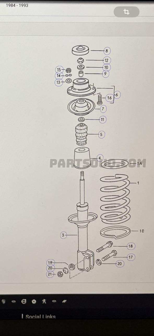

À partir des éclatés, je cherche à savoir ce qu’il me reste à commander à savoir:
Pour l’avant:
- il me faut la coupelle supérieur 7
- vous me confirmer que le soufflet noir et la butée beige j’en ai pas besoin?
- autres choses?

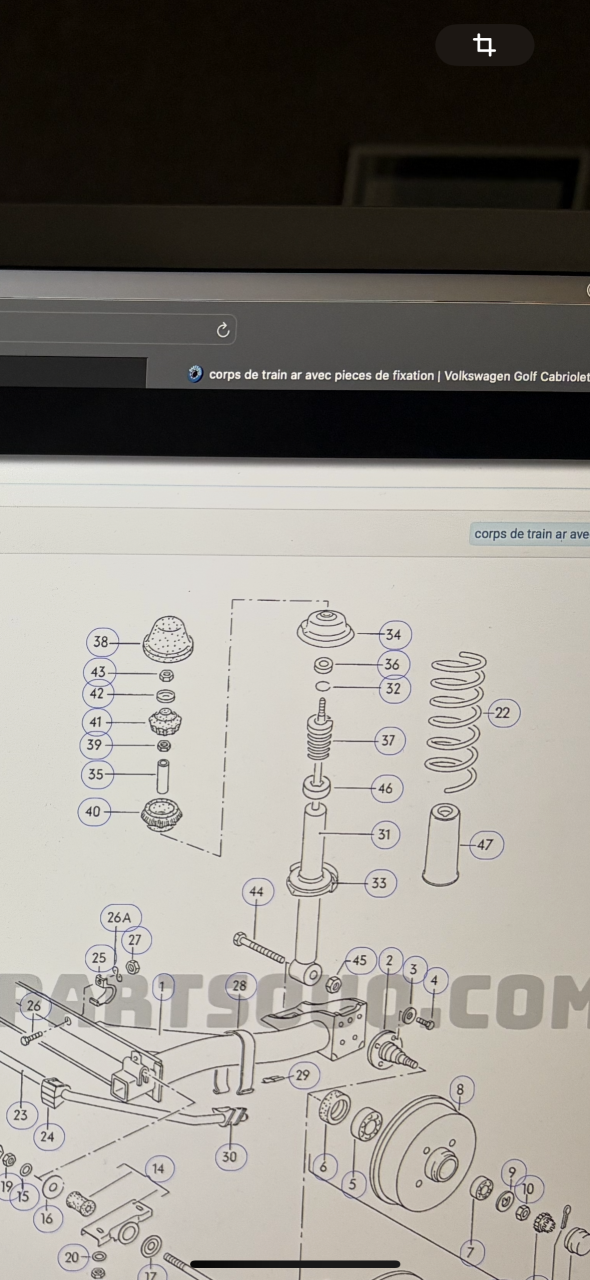

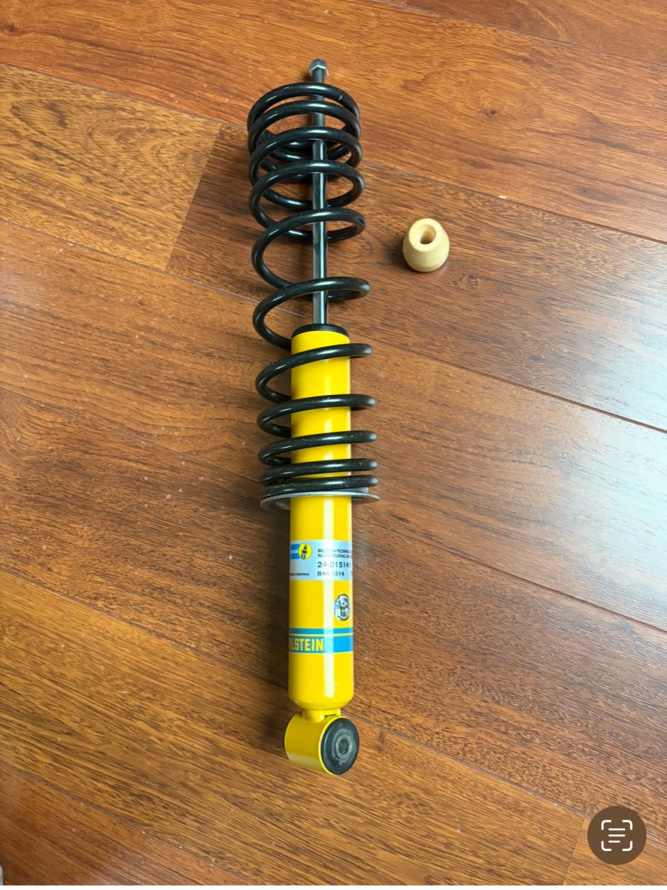

Pour l’arrière:
- il me faut la coupelle supérieure 34
- le soufflet 47
- les pièces 37 et 46???
- je dois vérifier mais je pense avoir les pièces de 38 à 40
- autres choses?

pour l'avant il te faut la cale 9 et la rondelle 10 surtout ;)
