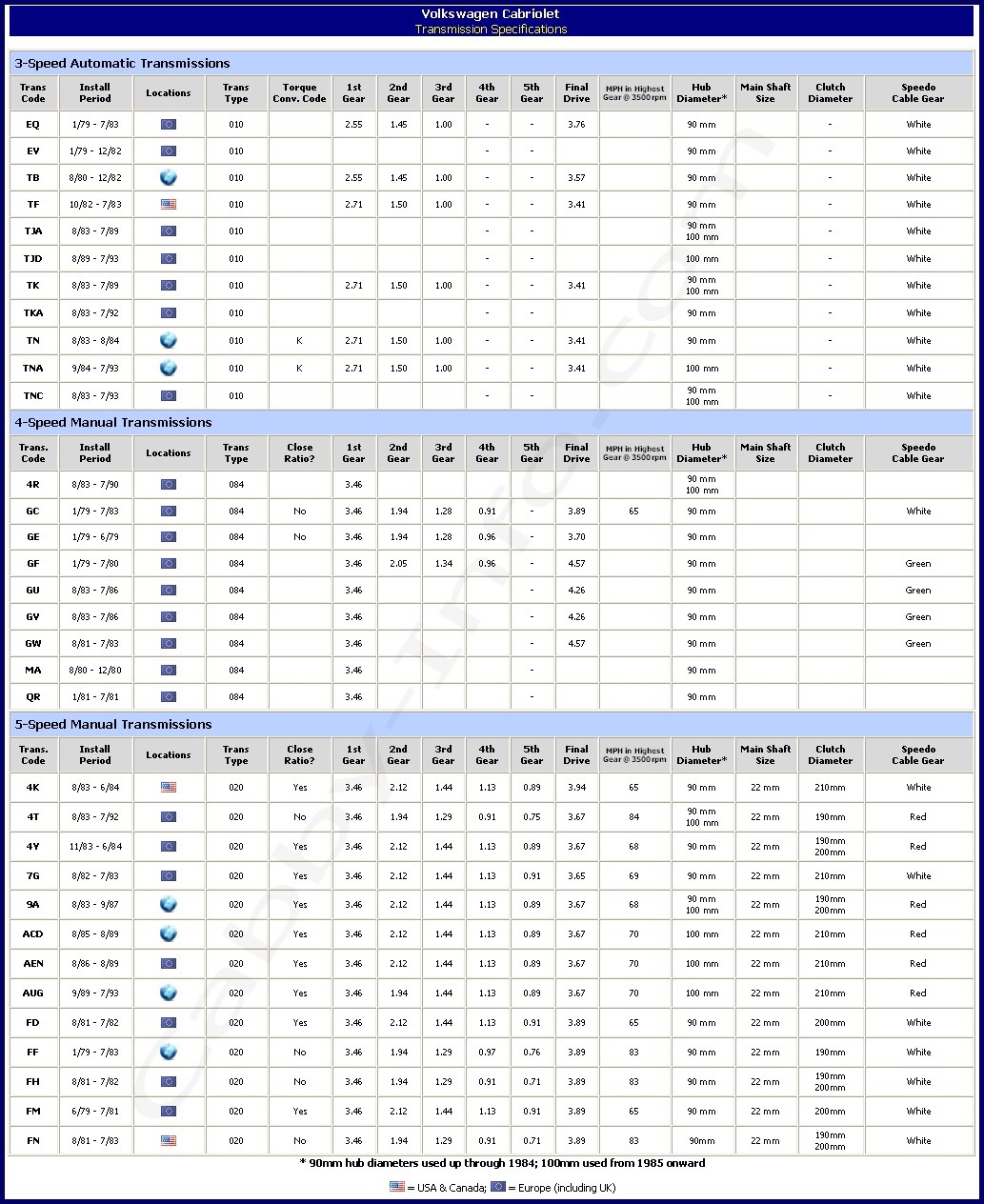

j'ai un doute concernant le pignon à utiliser en bout de câble de compteur coté BV sur ma GLI.
Je suis en présence d'un pignon 15 dents rouge alors que pour la GLI il devrait y avoir un pignon 16 dents blanc.
Je cherche à savoir s'il y aurait une indication sur la BV, référence etc. qui permette de s'assurer du bon montage à effectuer.
Peut-être que la BV a été remplacée... mais j'en doute car les rapports sont plus court que sur la GTI (j'en ai eu une par le passé
Merci de votre aide
bidul39
Messages : 127
Enregistré le : mer. août 22, 2018 22:24 pm
Re: pignon câble de compteur coté BV
Message par bidul39 »
Oup's il me semble que j'ai la réponse dans un précédent post.
donc il me faut monter le rouge.
