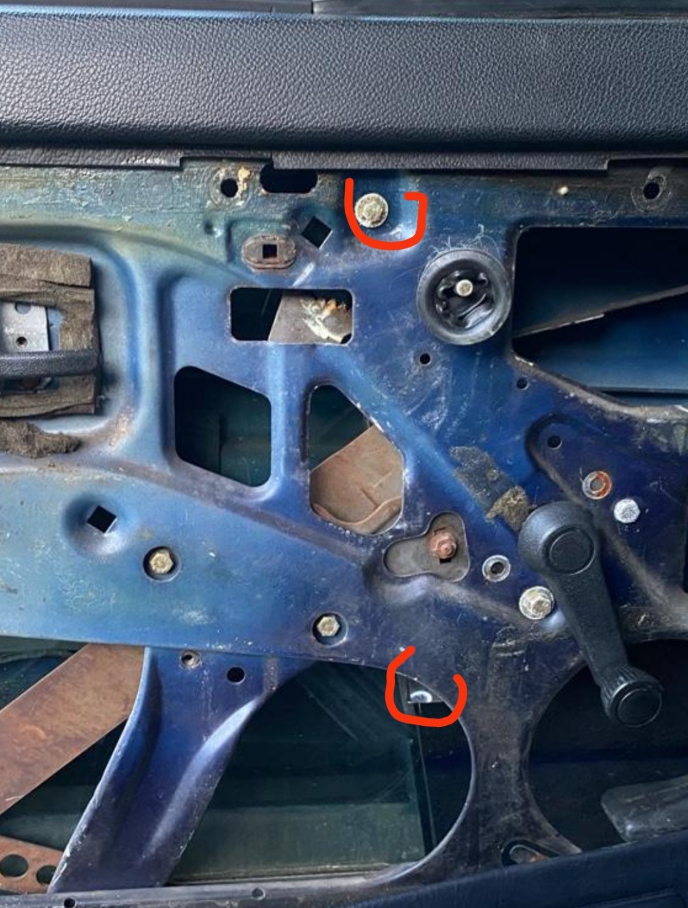

Je souhaites déposer mes custodes de portes avant afin de remplacer mes joncs noirs par des joncs chromés.
Est ce que vous auriez un tuto qui explique comment déposer ces custodes ?

une vise en haut de la custode, une vis au niveau de la portière après avoir retiré le panneau, et une vis en bas sous la portière il me semble (:

Merci Coolraver pour ton retour Image J’ai bien enlevé les vis en haut de la custode, mais je n’arrive pas à la sortir. Elle doit être fixée à un autre endroit mais je ne trouve pas où. Pourrais tu me dire quelles vis sont à enlever au niveau de la porte ?

Bonsoir. Alors de mémoire si je ne me trompes pas il y a la vis sur haut que vous avez déjà déposé celle du milieu et une sous le joint de glissière. Mais pour déposer la glissière il faut déposer la vitre sous peine d'abîmer la porte.
