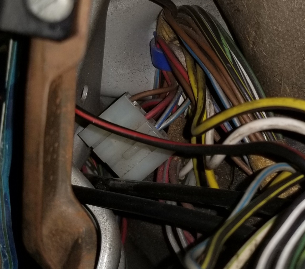

Pourriez-vous me dire ce que sont ces 2 prises?

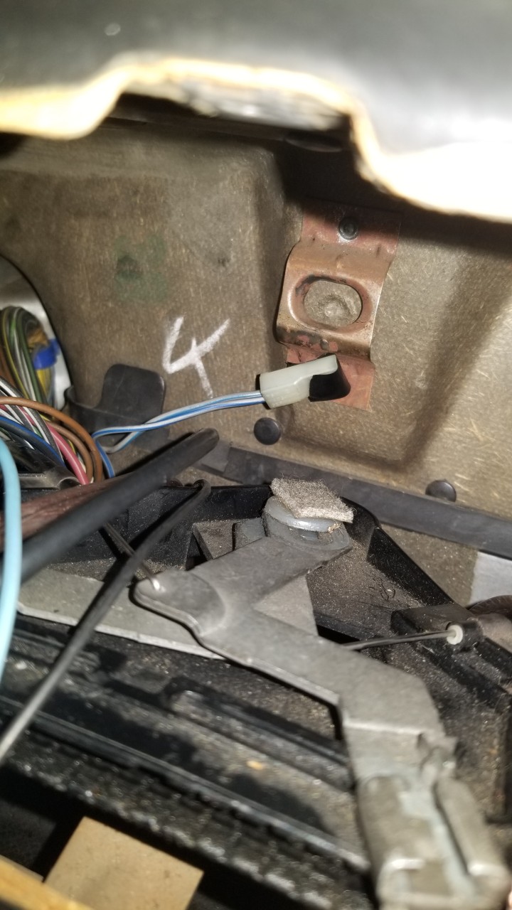

Celle-ci avec son bout de scotch noir.

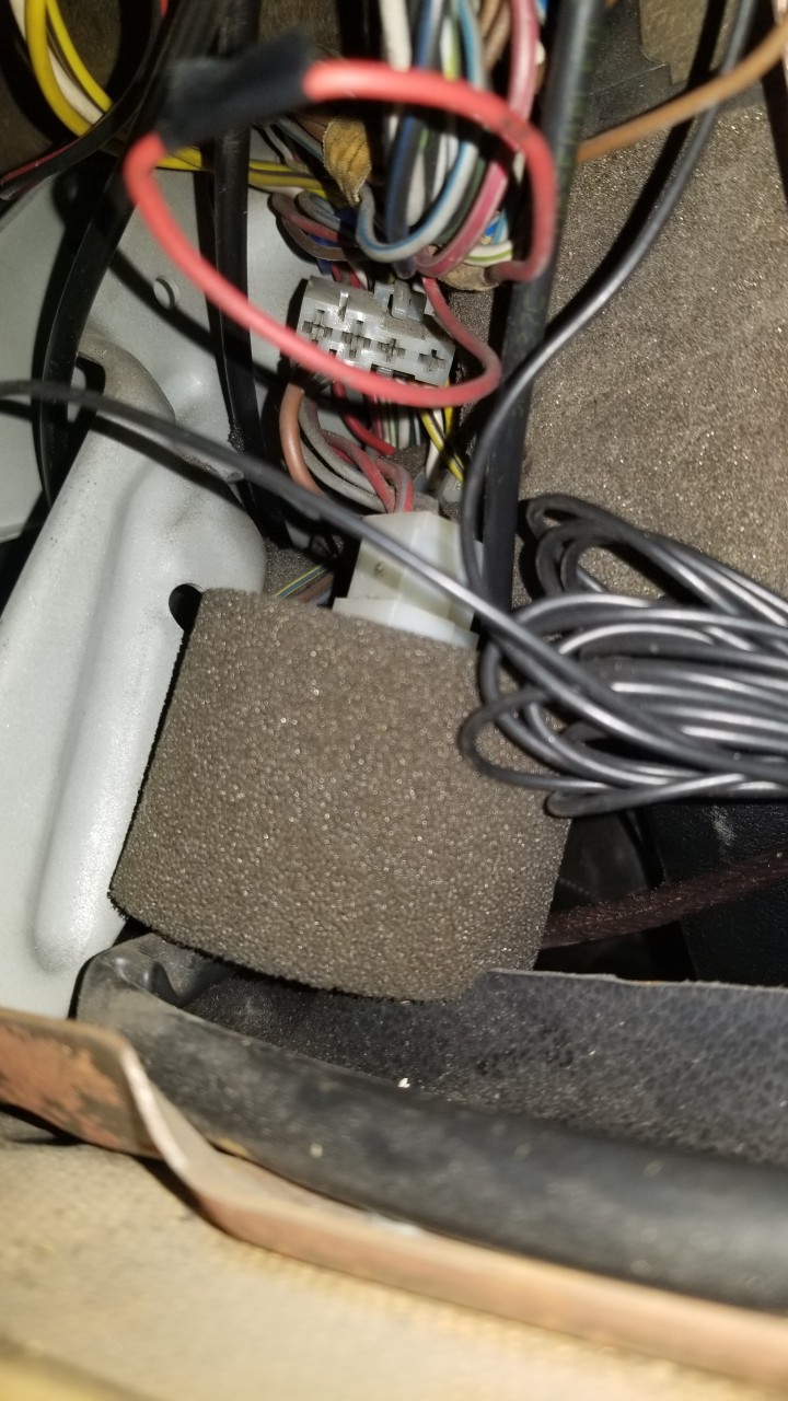

Celle du fond avec ses 4 broches.
Il n'y en a que 3 d'alimentées.

On ne les vois pas de face, mais je dirais autoradio.

Je viens enfin de trouver celle avec les 2 fils gris et bleus.
Sur le schéma electrique, elle est enregistrée comme "raccord autoradio".
Par contre, je n'arrive toujours pas à trouver la seconde.

La grosse prise est la prise de connexion des autoradio d origine VW gamma 1. Elle se branchait directement derrière le poste elles sont devenues assez rare sur les faisceau.
Pour la petite au dessus la couleur des fils gris/bleu correpond à
un éclairage

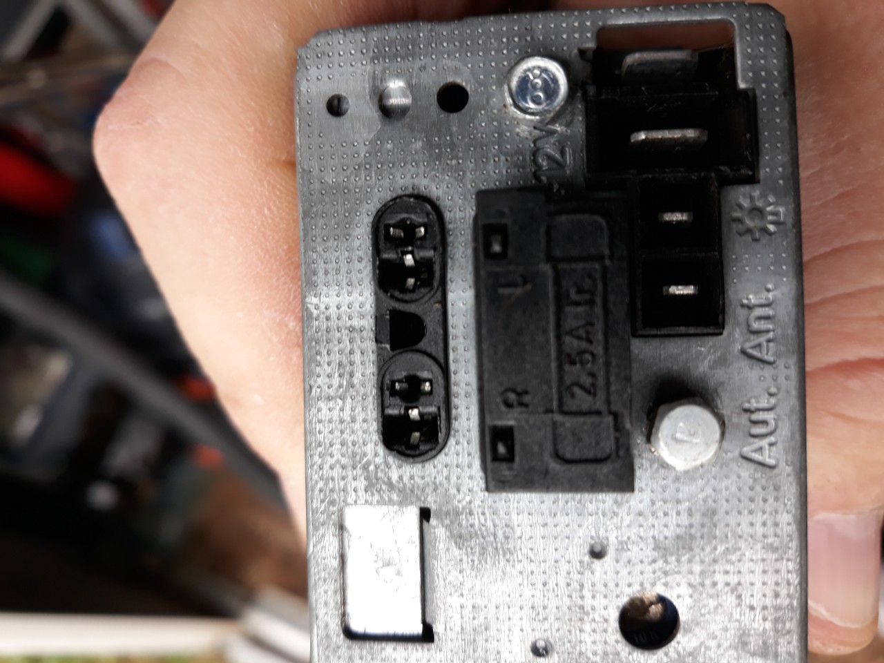

Autoradio origine blaupunkt
Voilà où va la prise sur les autoradio d origine blaupunkt
