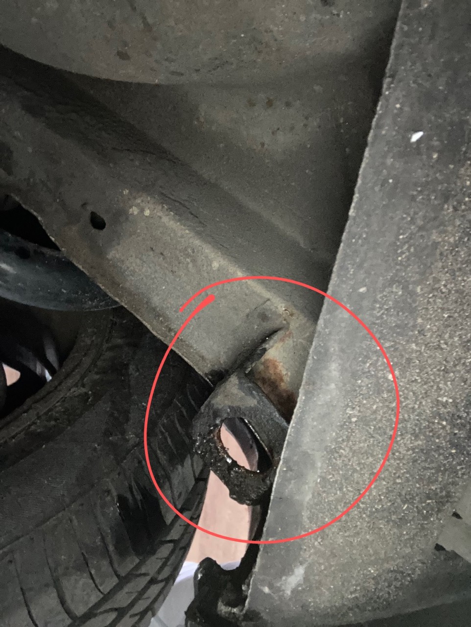

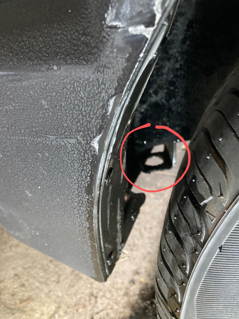

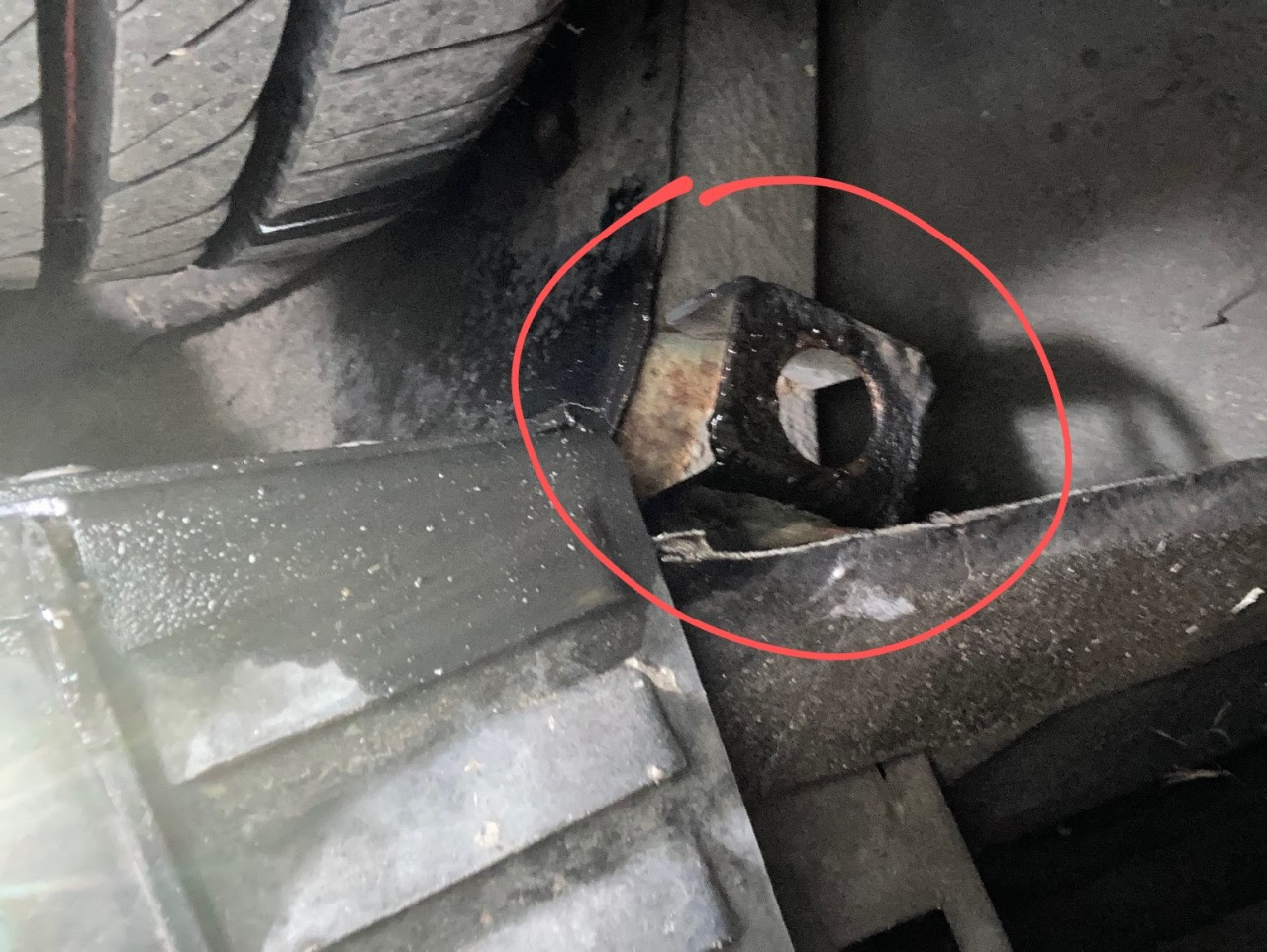

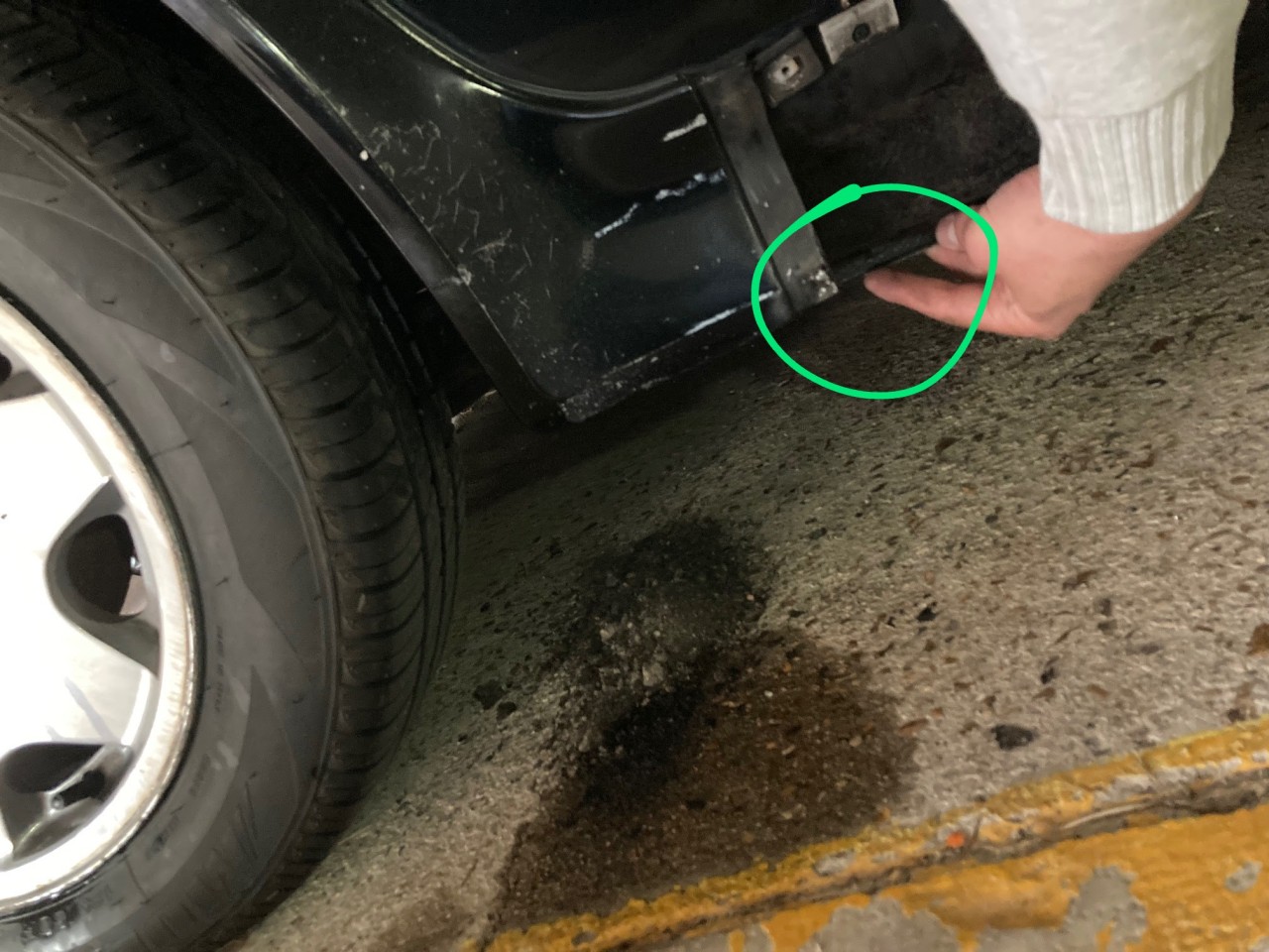

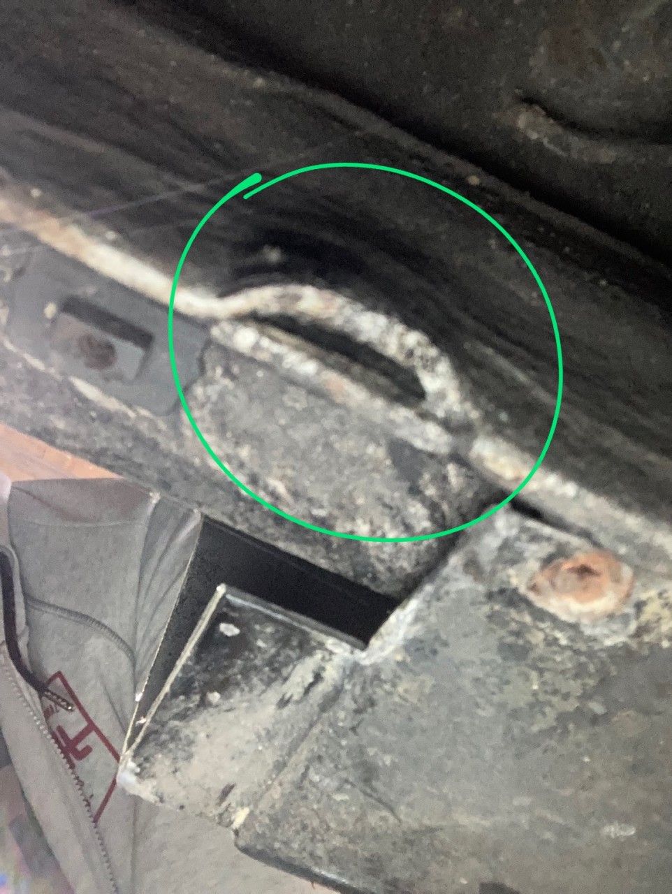

J’ai besoin de retirer la roue arrière côté passager pour pouvoir changer l'extension d'aile.
Je souhaite mettre une chandelle sous le point de levage prévu devant la roue arrière (entouré en vert sur les photos) mais du coup j'ai besoin d'un point de levage pour le cric.
J'ai repéré ces "équerres" derrière les roues arrière (1 de chaque côté de la voiture - entourées en rouge sur les photos).
Vous pensez que c'est suffisamment costaud pour que je puisse lever par là ou c'est une mauvaise idée?
Merci pour votre aide

Salut.
Cric sur l'arrête du bas de caisse avec une calle en bois ou caoutchouc et tu sécurises avec ta chandelle sur l'arrière (entouré en rouge)
Quand tu as positionné ta chandelle dessous, tu redescends ton cric tout doucement pour que les deux soutiennent la voiture.
Comme ça, c'est plus sécurisant.
