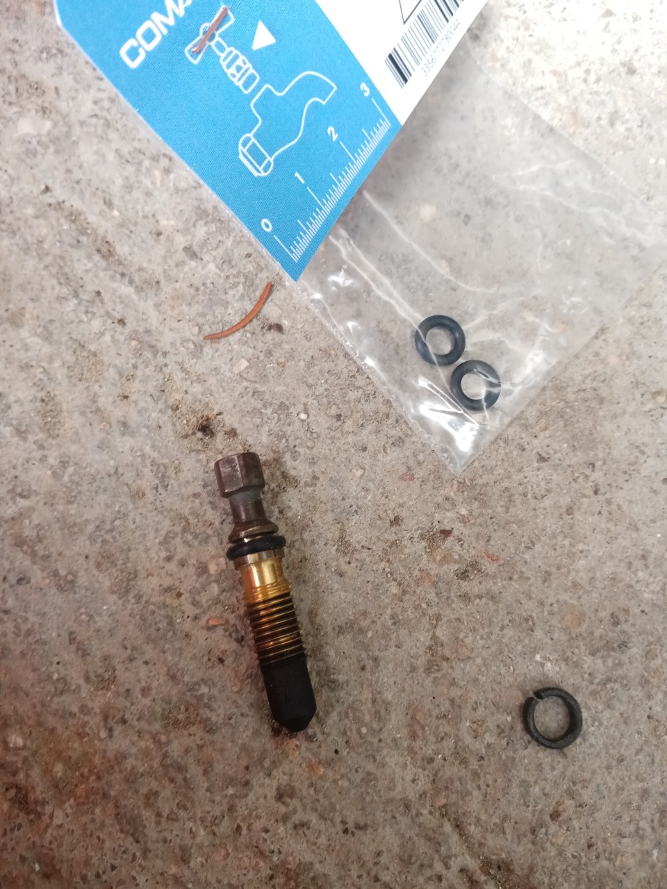

Re: Ralenti un peu haut à chaud
C'était bien le joint ??
$ebi
Messages : 1177
Message par $ebi »
yes!
avant:
apres:
ce genre de joint je doute que ça tienne longtemps o_O
$ebi
Messages : 1177
Message par $ebi »
en faisant des recherches j'étais tombé sur cette info: https://www.passiongolfgti.com/Forum202 ... php?t=7830
on verra bien...

Thomas02600
Messages : 176
Lien vers la présentation : https://www.golf1cabriolet.com/forum/vi ... =2&t=80788
Message par Thomas02600 »
coolraver a écrit : ven. mars 24, 2023 14:40 pm ce genre de joint je doute que ça tienne longtemps o_O
j'ai fais le même montage pour un pote car impossible de trouver le joint et depuis 5 ans cela n'a pas bougé...j'étais comme toi !...
