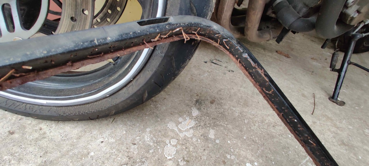

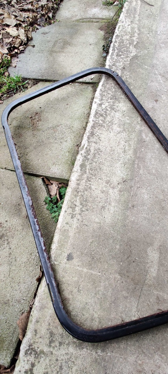

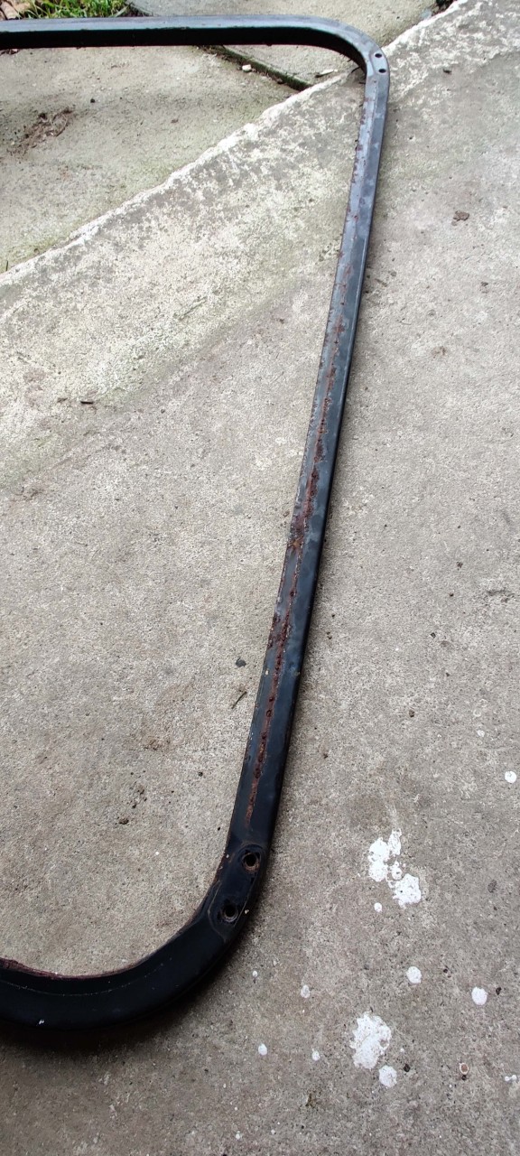

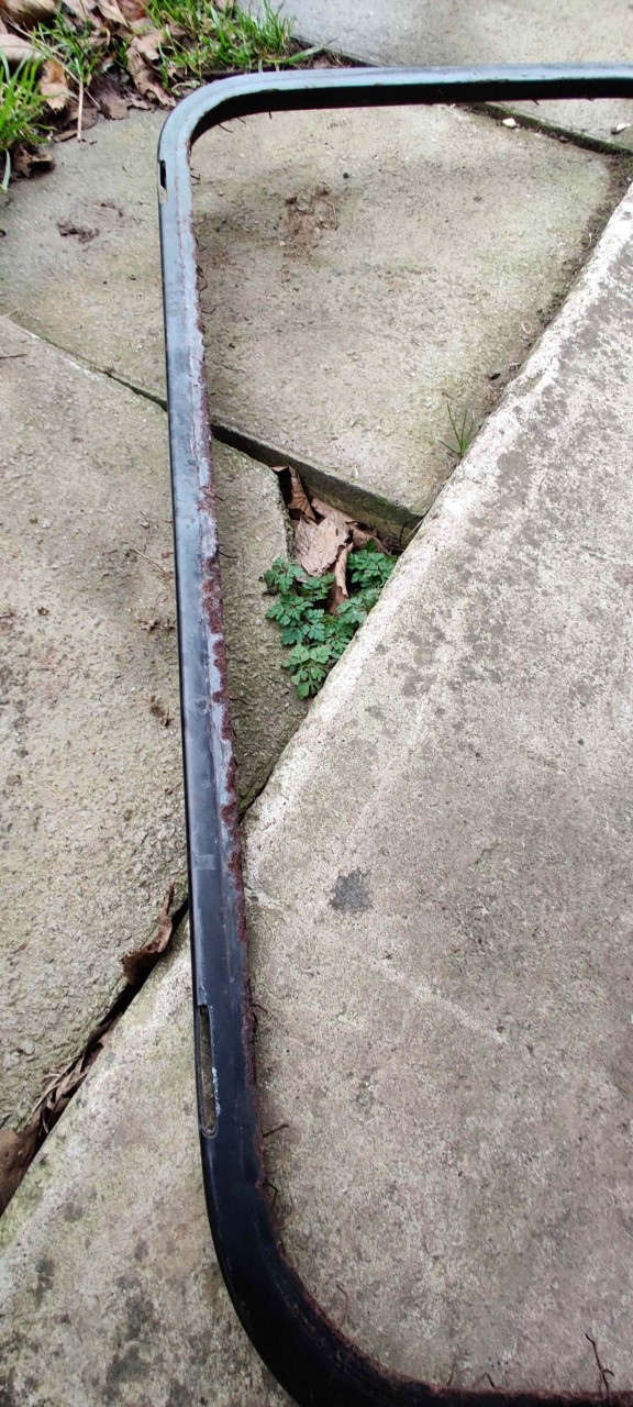

je viens de retirer le cadre de ma lunette arrière et avant de m'attaquer à retirer les agrafes je préfère demander votre avis : est il sauvable ?
il a de la rouille superficielle sur certains endroits , on sent un manque de matière à d'autres , mais il n s'effrite pas comme de la poudre , il est toujours rigide (et légèrement galbé d'ailleurs ???), et pas fendu ou cassé .
ce cadre va donc recevoir sa troisième capote (vu les traces repérées ) et certaines agrafes , tellement rouillées cassent à ras la Bakélite....
que faut il faire dans ces cas là? y mettre un coup de Dremel pour adoucir le bout d'agrafe ? (dernière photo)
je vous poste des photos pour avis , sachant que ça coute une blinde , je pensais à un coup de ponçage + peinture antirouille et roule , mais dans le doute ; )

Tant que tu as de la matière sur l arrête, ça peut se sauver. Pour tes agrafes rouillées, tu les retires au maximum et les petites bouts qui restes, tu les aplatis avec un petit marteau.

. J'utilise des brosses au téflon pour ne pas enlever le métal sain . Et du côté de la bakélite papier à poncer et courage. Pour finir apprêt antirouille et un coup de noir.

effectivement je dois avoir des petite brosses laiton pour faire le job.
je vais pouvoir avancer plus sereinement sur le futur remontage capote .
j'ai tout commandé chez Old Azur , j'attends l'ensemble qui a deja couté un petit billet , si je peux économiser un cadre c'est top !!!
