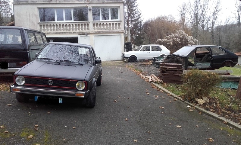

Messages : 12309
Re: Capote electrique ne fonctionne plus
Un coup de bol il est a 500 m de chez moi , on s'est trouvé, au grand désespoir de ma femme :D :D
il a une belle collec aussi 8-)
